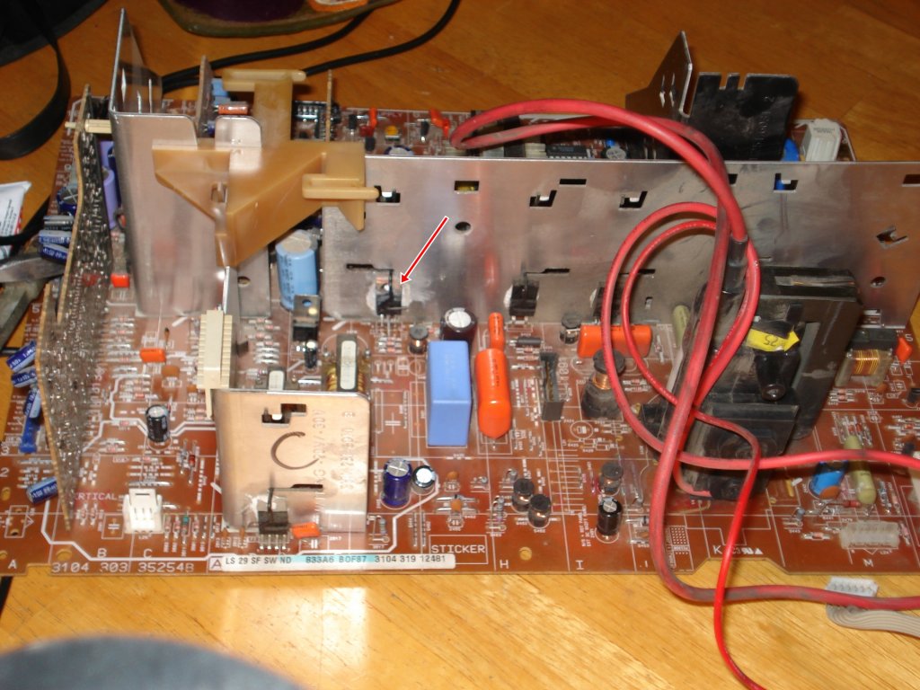

29PT8703/32 javításához szeretnék segítséget kérni.
-bekapcsoláskor/7470/ IRF 620 FET és hűtőborda között szikraképződés (képen nyíl) (nem lehet bekapcsolni led piros villog)-D-S között 1510Kohm /G-D,G-S között "szakadás"-mérhető. Mit célszerű tennem ?Feryservice oldalt átböngésztem.köszönet az ott leírt rengeteg infóért! Köszönöm,S.G.
Esetleg nem kellene elszigetelni a FET hűtőzászlóját a bordától? Vagy eleve szigetelt FET-et kellene használni.
Szia. Igy igaz, de lehet, hogy másik Fet-re is szükséged lehet, de azt már szigeteld el valahogy a bordáról...Fery
Cseréltem,szigeteltem, ekkor zölden világít a led /stand by/ de nem lehet bekapcsolni ,átvált villógó pirosra
Köszönöm a segítségeteket,
Jól el szigetelted? Mérj a zászló és a borda között. ott totál szakadást kell mérned. Ha jól látom a fotón az az E/W kör Fet-je. Néz ott körül, hogy nem lőttél-e el valamit amikor még nem volt elszigetelve.
Fery
"Sajnos" 32Kohm-ot mérek,körülnézek ahogy javasoltad.
Köszönet! S.G.

Várj, akkor kell mérni amikor már betetted a szigeteléssel a Fet-et, de még nem forrasztottad be a lábait, bocsi azt hittem tudod., mivel igy belemérhetsz mást is.
Fery
Így tettem, a szigetelés tökéletes lett, azért mértem rá forrasztás után mert úgy vettem ki a válaszodból hogy esetleg következtetni lehet a "hurok" ellenállásából valamilyen hibára.Sajnos vizuálisan nem találtam semmit egy két kondit kiforrasztottam a FET környezetében -de jók voltak.
Maradt a hiba-nem lehet bekapcsolni led pirosan villog. Köszönöm az eddigi segítségedet, ha még van tipped szívesen veszem, habár tisztában vagyok ,hogy ilyen laikusnak mint én, igen nehéz így segíteni.Üdv,S.G.
A sorvégfokozat tápfeszültség meg van? Ha nem képes indulni a sorvég, akkor is villogással jelez a vezérlő.
Először meg kellene nézni, megy-e a táp, ha nem akkor körül nézni a táp szekunder oldalán, zárlatos alkatrészek után. Diódák, puffer, sorvégtranyó, stb...
Aztán meglátjuk, eredménytől függően merre tovább... Fery
türelmeteket köszönöm, valóban nem megy a táp.Diódák rendben, puffer OK.
BU 2520D méricskéltem itt a bázis emitter 46 ohm.mindkét polaritásban,B-C:437 Kohm.C-E :437Kohm
Szia. Meg kellene tenned a következőt, a sortápról leválasztani a sorkimenő trafót, megkeresed melyik lábára megy a sortáp, és azt a lábát kiforrasztod a sorkimenőnek, és oda ráteszel a sorkimenő lába helyett egy izzót a sortáp és a GND közé. Ha világit az izzó akkor valószínüleg sorkimenő a bűnös, ugyanis akkor megy a táp, ha nem világít akkor pedig a táp halott.
Fery
