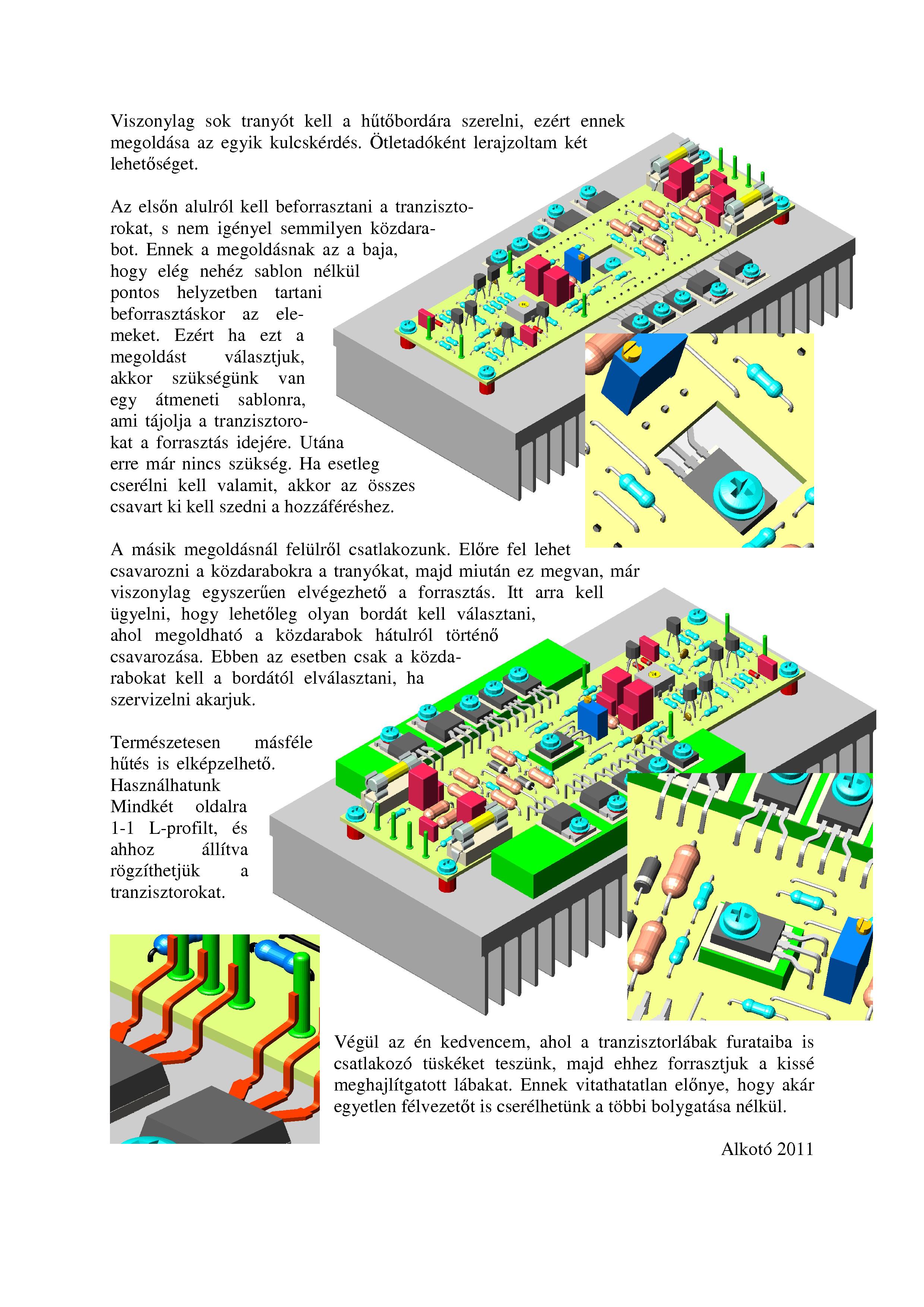

(#) CIROKL válasza Alkotó hozzászólására (») Jan 21, 2011 /
SziA ! Ezen a képen a tranzisztorok szimmetrikusan helyezkednek el viszont a mellékelt PDF nyák terven ezek eltolva vannak , nem egymással szemben !
Ez véletlen vagy több terv is létezik ebből ? Amennyiben a szimmetrikus dolog létezne akkor érdekelne , de az aszimmetrikus az nekem személy szerint nem jön be .
Már régen szemeztem ezzel a kapcsolással , így ez most esetleg lehet megvalósulni látszik , ha lenne olyan terv ami totálisan az igényeimet kielégíti?

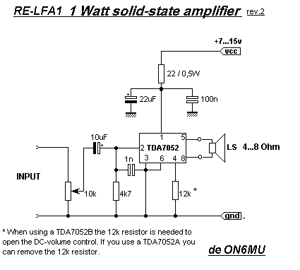

Lenne 1 fontos kérdésem.Ehez a kapcsolási rajzhoz kéne a segítség.Arról lenne szó hogy én be szeretnék rakni egy potit de nemtudom hogy hová tegyem,minek a helyére vagy hogy hány ohm-os legyen.Ha valaki tudna segíteni annak örülnék.
És az a nyíl bal oldalt mit mutat (a 10Kohm-os ellenállásnál)?

Az a 10Kohmos "ellenállás", az egy potméter. A nyíl, ami mutat a közepére, az a poti középső lábát szimbolizálja. Ezzel az előtte lévő kérdésed automatikusan kielégítésre került
