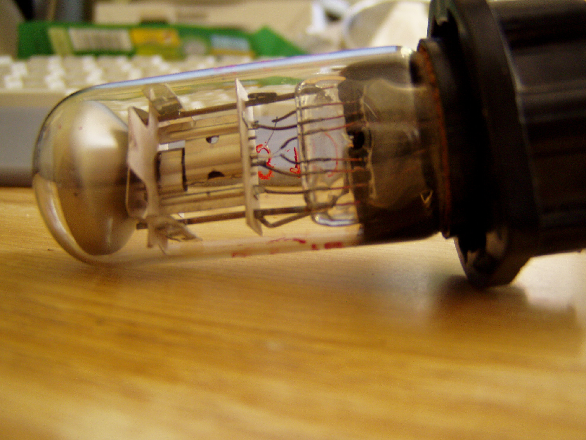

sziasztok
Van 1 ilyesmi elektroncsövem hogy lehetne kideríteni róla h EM4 -ES vagy UM4 vagy EM71 vagy 6E5S (6Е5С)-es tipusú??? előre is köszi üdv
Hogy néz ki??? Mert ha olyan mint a képn akkor EM4 vagy UM4
Adj képet róla
szia!
itt vannak a képek te ezt hogy tudod +állapítani h melyik?? ismered ezeket a csöveket?? előre is kösssz
Ez vagy EM4 vagy UM4. Ha valamilyen rádióból bontottad akkor az szerintem 90% hogy EM4. Az EM4 nek 6.3V a fűtőfeszültsége, a az UM4-nek meg 12.6V
Bővebben: Link Kapcsolj rá 6V körüli egyenáramot a a fűtésre és mérd az átfolyó áramot. Ha 200mA-körül van akkor az EM4, ha 50mA körül akkor meg UM4. Ha UM4 akkor meg majd 12.6V-ot kell majd használnod.

A csövem 6V on 20A-be mérve 0.21A-t vesz fel szal akkor ez EM4-es cső köszi!

Úgy 2 hónappal ezelőtt találtam a házunk előtt a fűben egy elektroncsövet, foglalattal, és most nézegetve a képeket, sztem hasonlít egy EM4-esre. Felirat nincs rajta, csak egy szám: 3176. Ha a csőben van egy fekete folt, az azt jelenti, hogy már nincs vákum benne, vagy hogy még benne van? Megtetszettek ezek a varázsszemek, és gondoltam, hogyha már van egy, akkor felhasználnám. Valahogy ki lehet mérni, hogy működik-e még? Deniel
Ha fekete, akkor még van benne vákuum. Kicsit visszább Masterfoxx leírta, hogy nézhető meg, hogy EM4-e v. UM4. (ld előző oldal) Ha a fűtés megy, akkor valószínűleg jó.
Rákötöttem a fűtésre 6V-ot, és fellizzik!
Az átfolyó áram pontosan 200mA. Akkor ezek szerint érdemes belőle építeni valakmit. Deniel |
