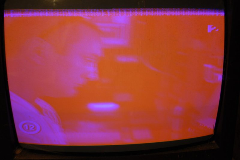

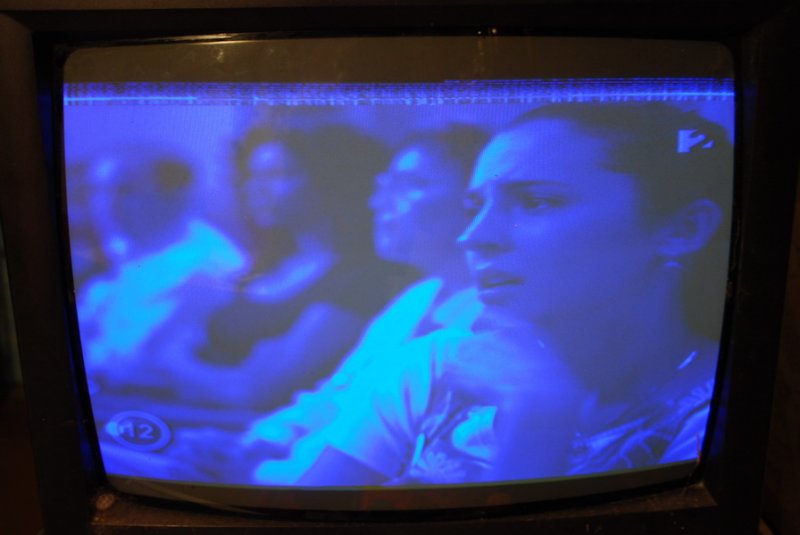

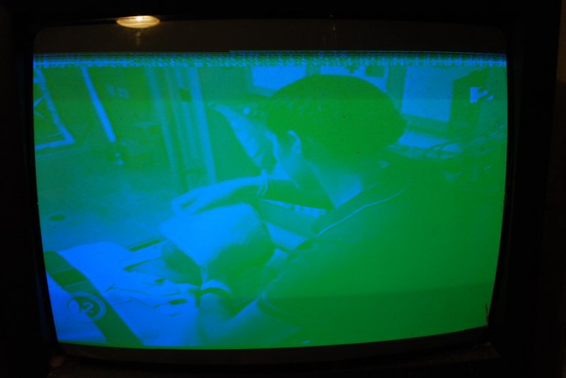

Itt van 3 kép, igy néz ki. A kék szinű képernyőnél mindhárom trimmer egyformán van beállitva. A másiknál csutkára fel van nyomva a piros a harmadiknál meg a zöld. De még ezeknél is látszik hogy sok a kék szin.
(#) kadarist válasza forgonati hozzászólására (») Jan 4, 2011 /
Most egyforma a három szín meghajtása az IC-ről?
(#) forgonati válasza kadarist hozzászólására (») Jan 4, 2011 /
Nem. A piros és a zöld 3,36 a kék pedig 3,68. Mivel a képcsőpanel és az IC kimenete közt nincs semmilyen alkatrész, ennyi jön ki az IC-ből. Csak nem értem miért több a kék. Rendben, legvégső esetben lehet rossz az IC, de tutira akarok menni. Az IC köré épitett áramkörben lehet hiba? A datasheetjében benne is van a kapcsolása. Ha lennél szives megnézni itt:

Megcseréltem a szineket. A piros és a kéket. Most minden gyönyörű pirosba ragyog, és elnyomja a kéket meg a zöldet. Úgy ahogy eddig a kék csinálta. Tehát akkor képcsőhiba kizárva gondolom.
