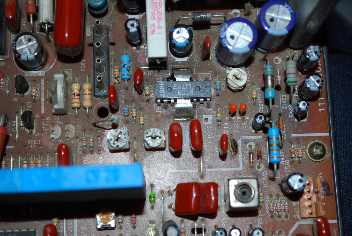

(#) forgonati válasza kadarist hozzászólására (») Jan 5, 2011 /
Nem, nem nőtt meg, meg amúgysincs a rajzon 2 fusible resistor, szerintem Orion90 kolléga elnézte. Van a "FR402" ez közvetlen a trafó kimeneténél van. Ez volt elszállva. Aztán már csak 1 ellenállás van, az "R320" de az nem fusible, és annak jó az értéke, 10 ohm. A vertikal ic megkapja rendesen a tápot.
Ja és a V-sync potival sem tudom megállitani a futást.
(#) kadarist válasza forgonati hozzászólására (») Jan 5, 2011 /
A D301 jó? Most írhatnám azt, hogy variálj a Vsync poti soros ellenállásával, de inkább nem teszem.
D301 jó. A SW301 mi lehet?
Amúgy a vertical ic 4-es kimenete megy a képernyő Vertical tekercsére. Ez a tekercs a képernyőn nem lehet menetzárlatos vagy valami? Az nem okozhatja hogy nem megy szétebb a kép?
Az SW301 egy szervízkapcsoló. Lelehet állítani a függőleges eltérítést ezzel a kapcsolóval.

Ha minden elektrolit kondi jó a függőleges körében, mérd meg a többi ellenállást, és a kerámia kondenzátorokat is. Amit nem cseréltél 100 µF-ost melegíts rá pákával, ha így szétnyílik a kép, akkor az is ki van száradva.

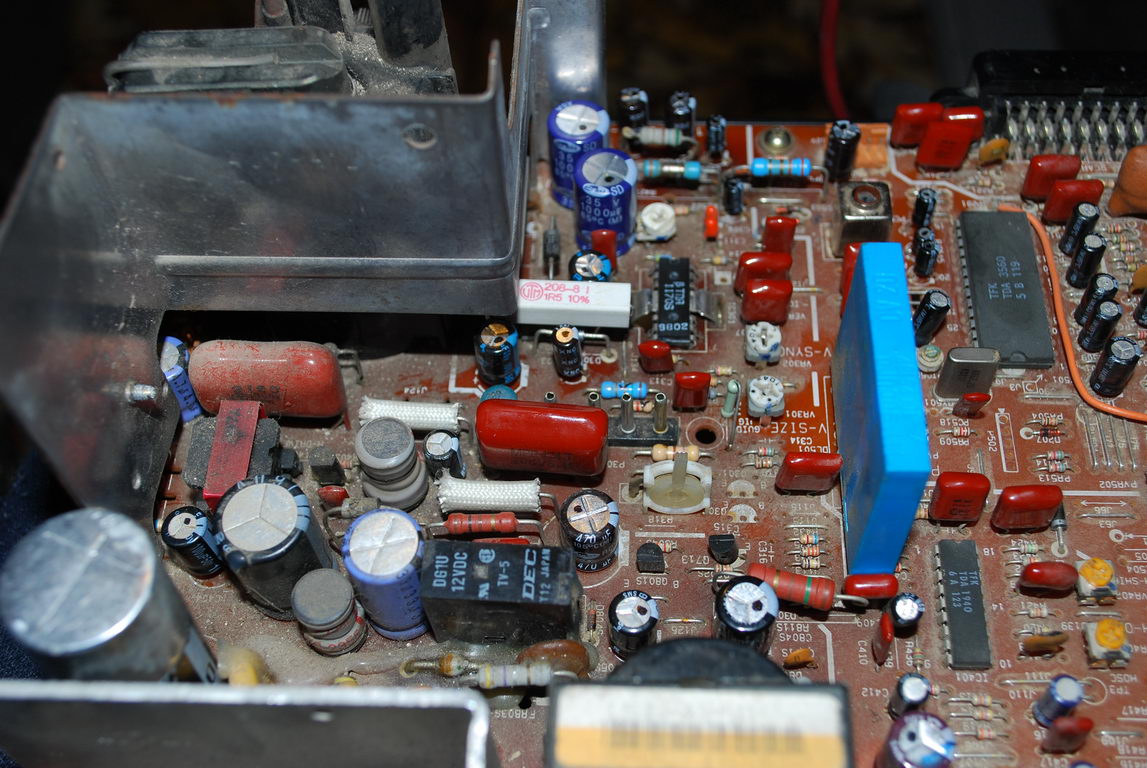

(#) forgonati válasza Orion90 hozzászólására (») Jan 6, 2011 /
Melyik 100µF-re gondolsz? A vertikál körében minden elektrolit ki van cserélve újakra. És a táp részben is. Egyedüli ami nem volt cserléve, a legnagyobb 120µF/400V kondi a primér körben, de azt kipróbáltam, ráakasztottam kb. 350V DC-t és szépen tartotta a feszültséget, igy arra gondoltam fölösleges kiadnom pénzt egy újért.
(#) Orion90 válasza forgonati hozzászólására (») Jan 6, 2011 /
Azthittem az is az eltérítőkörben volt.
Nem. Az a 120µF kondi az közvetlenül a greatz után van. Azon kivül minden cserélve van.
A kerámia kondikat eddig nem néztem, úgy gondoltam azokkal gond nem nagyon lehet, általában mindig az elektrolitek okozzák a gondokat. De mivel azok már cserélve vannak, nem tudom mi lehet. Annyit még megcsinálok, hogy a vertikál körében kimérek minden ellenállást, és kerámia kondit, ha nem találok hibát, kivágom az egész szart ahogy van, mert már az idegemre megy, napok óta ez veszi el a szabadidőmet, ennyit nekem nem ér ez a tv :no: Már igy is beleöltem egy pár ezrest.

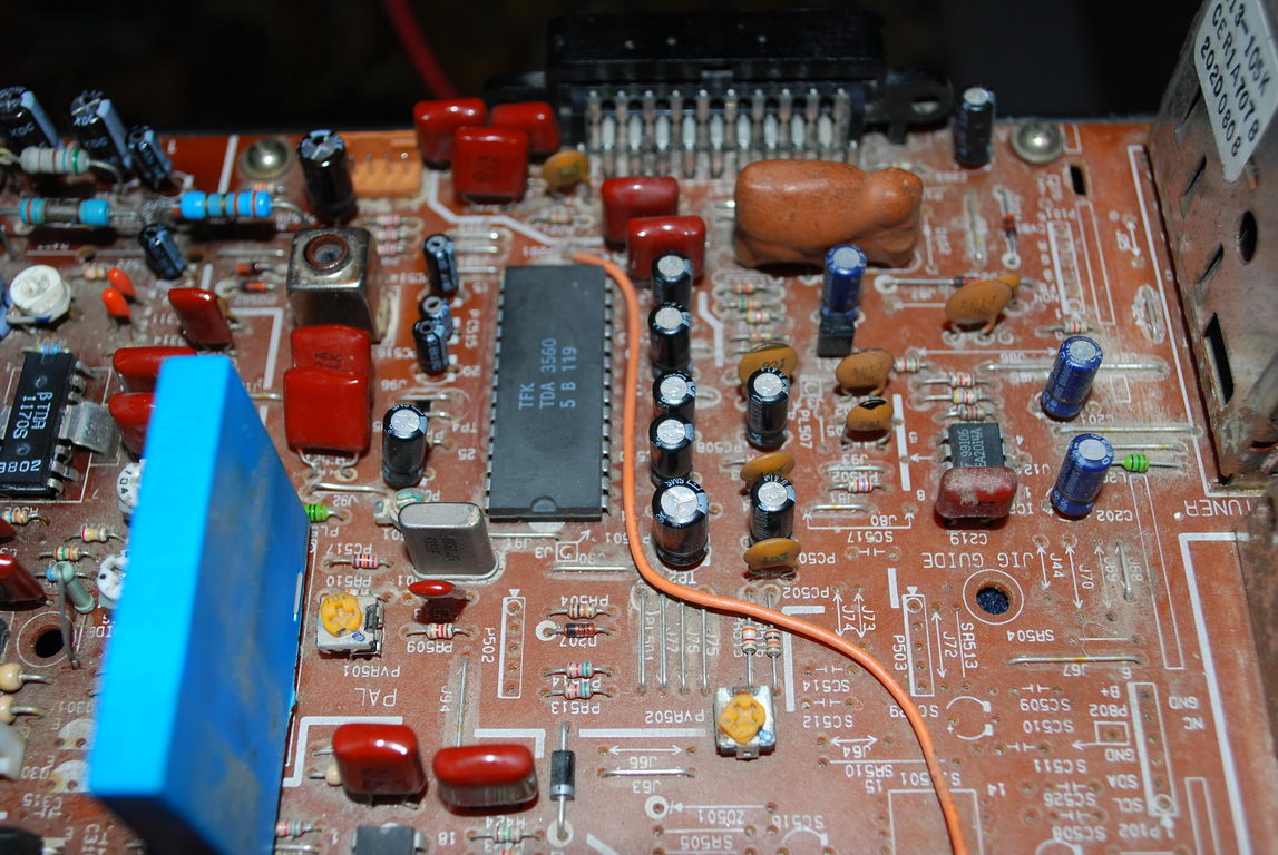

Felrakok pár képet a vertical körüli részrül, ha neked vagy bárkinek feltűnik valami gyanús, ne habozzon szólni! Köszi
(#) kadarist válasza forgonati hozzászólására (») Jan 6, 2011 /
A TDA1170 volt már cserélve? Úgy látom egy IPRS-Baneasa gyártmányú van benne.
