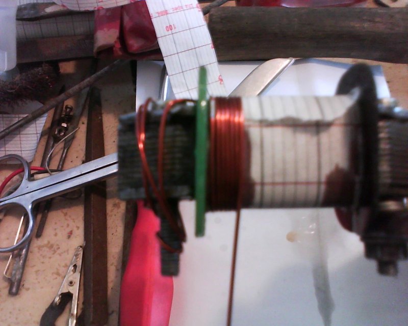

Sziasztok.Mi a véleményetek arról,ha a kimenőt úgynevezett vadtekercseléssel készitem el? Ezt úgy értelmezem,hogy két primer közé eggy szekunder ahol a primereket nem tekerem egymás mellé és nem szigetelem soronként csak osztásonként.Mijen minőség várható igy?Ezt a módszert az Ágoston könyv is emliti még igy is lehetne több osztást alkalmazni feltéve ha ráfér a réz.

Köszi ez bátoritó. Ha sikerül beszereznem rezet kipróbálom,van itthon 2 pár 7cm2-es trafóm szép alu takaróval ellátva az e-lemez közepe 2cm széles a pakett vastagsága 3.5 cm jó sok hely van a csévén biztosan ráfér.
Hangzásban nem tudom, milyen lehet, de "szépen" tekercselve szerintem jóval több huzal ráférne a csévetestre. A másik dolog, hogy a soronkéti szigetelésnek is megvan a haszna, főként, ha vékony huzalt használsz, az anódfeszültség pedig sok száz volt.
Viszont ha lakkba áztatod, az jobban a sorok közé folyik, így a huzalok stabilabban lesznek rögzítve.

A vad vagy a szelíd ? ![]() De most komolyan ! Idézet: „Most akkor melyik a jobb ?” Minőségre a menet-menet mellé, soronkénti szigeteléssel. Vad tekercseléssel max. hálózati fojtót érdemes tekerni, de így kevesebb menet fog ráférni, aminek az induktivitás látja a kárát.

Idézet: „Sajnos így nehéz lesz két egyforma trafót készíteni..” Idézet: „aminek az induktivitás látja a kárát.” Meg még lehetne sorolni , abszolút nem ajánlatos a vad tekerés . Csöves erősítőnél általában nagyobb feszültségek vannak itt azért ajánlatos a soronkénti szigetelés és a gondosan tervezett kivitelezett kimenő trafó ami nagy részt a végeredményt befolyásolja ,ha ezt elszúrod akkor elmondhatod építettem egy csövest de valamiért nem szól szépen . A vadtekercselést csak fojtónál tudom elképzelni , kimenő trafónál ha ezt a módszert választod akkor két egyforma kimenőt nem fogsz tudni csinálni . ![]()
Köszi a kimenővel kapcsolatos véleményeteket.Nem vitás,hogy gondos tekeréssel jobb minőség érhető el én csak arra gondoltam talán ezzel a módszerrel jobb kimenőm lenne mint eggy rádió kimenő.Igaz,hogy a könyv szerint igy két egyformát nem lehet csinálni,de azt is emliti,hogy ez nem okoz nagy minőségi külömbséget és igy is elég jó kimenőt lehet késziteni.Jobb ha erről nem vitázunk talán inkább ki kell próbálni,ha nem jön be még mindig van rá szekemberünk.
Nem kell soronként szigetelni, ha vadtekercseléssel csinálod a kimenőt. Akkor kellhet soronkénti szigetelés, ha szépen menet-menet mellé tekersz, azért hogy a parazita kapacitások kisebbek legyenek (meg egyáltalán látni lehessen hova megy a drót) (vadtekercseléssel ezek eleve kicsik). Az miatt, hogy nagyok a feszültségek nem kell soronkénti szigetelés (régen rossz, ha két sor között akkora feszültség van, ami sok a huzalszigetelésnek). Arra kell ügyelni a tekercselésnél, hogy ne legyen nagyon vad (ne legyen egyik menet a cséve egyik végében, a másik meg a másikban), és ne legyen a tekerés annyira feszes, hogy fölül lévő menet becsússzon mélyebbre, valamint a kivezetés nagyon gondosan le legyen szigetelve (a szigetelő cső nyúljon be a tekercselésbe, futásirányból már szigetelőcsővel forduljon a vezeték). Szemre tetszetős legyen (egyenletességre gondolok). Ha kettőt csinálsz, ne akard túl jóra csinálni az elsőt, és a másodikat ne közvetlenül utána csináld, hanem kb. ugyanolyan pihenten és hangulatban, mint az elsőt. Így nem lesz nagy különbség a két vadtekert kimenő között. Mégegyszer mondom, a kivezetések gondosan legyenek leszigetelve, a tekercsrészeket természetesen rendesen el kell szigetelni (esetleg a biztonség kedvéért (becsúszás) egy-egy primer részt közben (kettéosztva, főleg, ha sok a menet) is).

Akkor gondolom, azt a soronkénti szigetelést, valami vastagabb (nem nagyon vékony) papírral érdemes csinálni.
A hajszálvékony papír olyan sokat nem tud csökkenteni a kapacitáson, nem ?

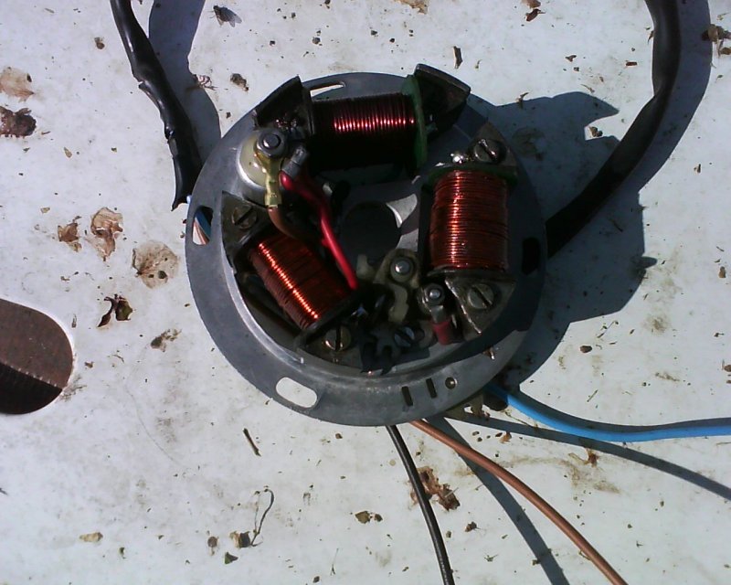

A soronkénti szigetelésnek van több oka is ,mondjuk 10 sorba fér el a tekercs a vége már a vadtekercselés lesz .régen szabvány a 30 Voltonkénti szigetelés ,habár a zománc 1000 V ig szigetelt.Küldök a SIMSON gyújtás és világítás trafóról képet ég ott is célszerű a sorszigetelés 6V vagy 12 V a fesz és sajnos itt is lett hiba ,nem szép a végére pedig 200 menet alatt van.Tegyük fel egy sorban 35 menet van a következő sor végére ugye 70 menet és 50 V. Ja én Akril lakkal spréztem le a küldött foton .... .A csöves erősítőnél 400 V anyósfesz mellet lehet visszarúgó 500 V is ![]() Sikeres építést a Csöves ( ____ ). Üdv
