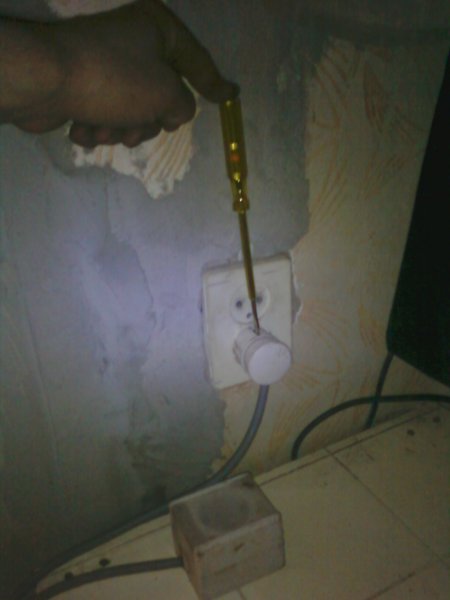

(#) szöszmösz válasza Hodinka hozzászólására (») Jan 7, 2011 /
Helló.
Más készülék nem ráz. A mikró is csak akkor ha mezitláb vagyok és vizes a lábam. Mármint zuhanyzás után ha melegitek valamit. De nem tudom, hogy normális e ez. De engem akkor is nyugtalanit, hogy a házon van összekötve a trafó, dioda, magnetron.

(#) szöszmösz válasza zombee hozzászólására (») Jan 7, 2011 /
Zombee.
A föld és nulla összekötése tilos?
A villanyóráknál van összekötve.
Ez mondjuk nekem is fura, mert így két nulla van a házba.
De ha egy készülék testzárlatos akkor is lekéne küldenie a biztositékot. Nem?
(#) zombee válasza szöszmösz hozzászólására (») Jan 7, 2011 / 1
Ha nullszakadás van akkor a testzárlat sem záródik le, így nem küldi le a biztit.
Kivéve ha van ilyen kapcsoló(20mA-nél leold, de nem jut eszembe a neve).
A villanyóránál való lekötés úgy már helyes, mert odáig a szolgáltató felel.
De az hogy "a házban össze van kötve a nulla és a föld" azt sejteti hogy valahol máshol van összeköve, pl. a konnektornál.
Mindenhol van védőföldelés, kivéve régi házakban ahová nem vezettek be anno(1970 előtt).
Pl. nagymamáméknál az éjszakaiáram bekötésekor(addig nem volt bojler) derült ki hogy nincs védőföldelés...

(#) szöszmösz válasza zombee hozzászólására (») Jan 8, 2011 /
Akkor ha jól értem, az óránál össze lehet kötve a föld s nulla. De akkor két nullám van?
Mondjuk a másik nulla is ugyan azt a célt szolgálja mintha föld lenne.
Az eredeti problámhoz visszatérva akkor a mikroban is nullszakadás lenne? Ezért ráz a ház oldalán a csavar?(mezitláb).
És azt nem lehet valahogy mérni, hogy egyáltalán van e földelés, vagy csak el van ágaztatva a nulla?
(#) zombee válasza szöszmösz hozzászólására (») Jan 8, 2011 /
Nem ugyanaz a nulla van, mégha össze is van kötve.
A nulla áramot vezet, a föld pedig a fém testtel rendelkező eszközök potenciálját egyenlíti ki.
Egy mikró fémteste az erős sugárzás hatására feltöltődhet, illetve az EMI filter is átbocsájt némi áramot a testre. Ezt is elvezeti a földelés.
Mellékes szerepe az, hogy testzárlat esetén elvezeti az áramot, és megvéd az áramütéstől.
Ha nullszakadás van az eleve rossz, akkor nem működhet a mikród! Földelésről tilos működnie!
Azért ráz, mert a konnektora nincs rendesen földelve!
Azt kell kimérni, nem a mikrót! A földelés a levegőben lóg!

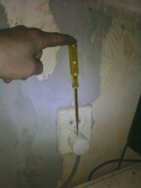

(#) szöszmösz válasza Hodinka hozzászólására (») Jan 9, 2011 /
Hodinka.
A fázis meg a nulla forditva volt bekötve a mikró panelra.
Megforditottam, most már nem világit a fázis ceruza a ház oldalán lévő csavarnál. De viszont akkor sem ha forditva dugom be a konnektorba!
(#) szöszmösz válasza szöszmösz hozzászólására (») Jan 9, 2011 /
Ezt mindenkitől kérdezem.
Bár ez a konnektor is abban a hálózatban van amelyikben a mikró.
Földeletlen konnektor. Beledugok egy földelt hosszabitót, és a fáziscerka világit a dugó földelés részénél.
A hosszabitó jó, vezetékek nem zárlatosak. Akkor is csinálta ezt amikor a villásdugóba csak simán egy darab vezetéket kötöttem be. De nem mindig, néha világit néha nem. Most a fázis sugározhat át a földelés vezetékre, vagy belőlem jön ennyi áram?? :eek2:
Itt vannak képek.

(#) zombee válasza szöszmösz hozzászólására (») Jan 9, 2011 /
Ha megfordítva nem ráz akkor valami biztosan "ereszt".
