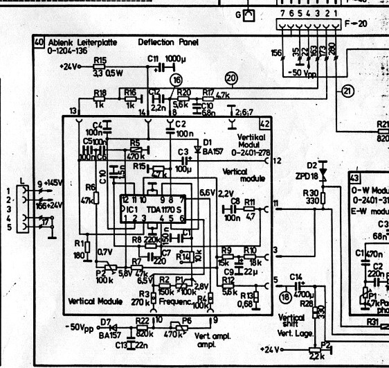

Szia Kadarist! Boldog Új Évet! Hol található a vidi infracolor 2000-ben a TDA 1170-es Ic-t tartalmazó modul..? Ma megkérdezték tőlem,hogy hol van a függőleges eltérités modulja ebben a gépben.. ?? ..és nem akartam hülyeséget mondani,pedig sokat babráltam a mienkben és a nagyszüleimében is.. azzal a modullal igaz nem foglalkoztam,de idegesit hogy nem tudtam rávágni!
(#) kadarist válasza küzmös Gergely hozzászólására (») Jan 8, 2011 /
Szia! Neked is Boldog Új Évet!
A jobb oldali lenyitható lapon van, egy függőleges állású modulon.
(#) küzmös Gergely válasza kadarist hozzászólására (») Jan 8, 2011 /
ÁÁÁáá.. tényleg.. ) Egyébként a főnökömnek van egy ilyen gépe ami elmondása szerint müködik csak egy vizszintes csik van rajta,erre mondtam én hogy talán függőleges modul (TDA1170).. tán még van is egy marékkal,és ekkor kérdezte hogy melyik oldalon és hol van..?? Ekkor fagytam le.. Kérdezte hogy vinnék-e,vagy belepakolnám-e? Mondtam neki hogy oké,de lassan a testtel,mert ezekben tudomásom szerint a legritkább esetben hal be az IC.. sokkal inkább konditemető.. neked mik a tapasztalataid?
Vagy nem kap áramot az IC. De volt már, hogy az IC mondta fel a szolgálatot. Ha valamelyi környékbeli elkó gyengül le, akkor a képmérettel vagy linearitással van gond, de csíkig nem szokott fajulni a dolog. Amúgy is ezek az MM elkók eléggé strapabítók voltak, bár lehet, hogy abban a példányban ERO van.
Aha 24V hajtja az IC-t.. hát akkor a puding próbája az evés.. Majd meglátjuk.. köszi.

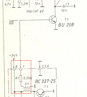

Üdv. Írtam már ezzel a tv-vel kapcsolatban, de most jutottam el odáig, hogy meg is javítsam...
Na mármost a gondom egy 0.33 ohm-os ellenállás, amiről nem tudom, hogy hány voltosnak kellene lennie. Egy Videoton ts5324 sp txt tipusú tv- ről van szó, és a bu 208-as tranzisztorhoz közvetlenül csatlakozó ellenállásról lenne szó.
A válaszokat előre is köszi
(#) BarnaPili válasza -Bady- hozzászólására (») Jan 8, 2011 /
Az eredeti hány voltos volt?
Sima fél wattos megteszi.BU nem zárlatos?
István
(#) -Bady- hozzászólása Jan 8, 2011 /
mikor először kérdeztem a tv-ről (még októberben talán) akkor csak az ellenállásról kérdeztem, hogy milyen volt, akkor derült ki hogy az ellenállás mellett a tranzisztor, és egy kondenzátor is elszállt. (mármint, hogy következett belőle) az ellenállásra nem volt semmi írva, az 0.33 ohm-ot is csak a kapcsolási rajzról tudtam meg, illetve a tranzisztorból is van új.
Nem kritikus a teljesítmény,fizikailag kb akkorát tegyél be,és uccu neki.
István
