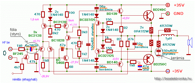

Netán az oly híres RA63XX? :miaz:
Ez lenne az?

RA vagy EA?
Bár szerintem az a kapcsolás mit mellékeltem, csak már fejlettem perifériával van az EA mint az RA.

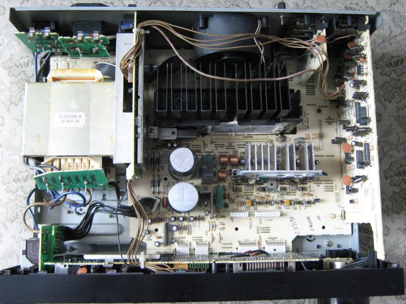

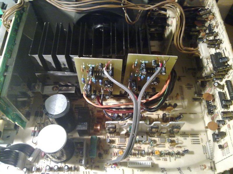

(#) Robi85 válasza agressiv hozzászólására (») Jan 26, 2011 /
Mellékeltem a képet róla, hogy hogyan nézett ki eredetileg. Annyi változott, hogy a puffer melleti alkatrészek már nincsenek benne, mert kiszedtem mindent, csak a védelem része maradt.

(#) Alkotó válasza David 3g hozzászólására (») Jan 26, 2011 /
Első blikkre BD249C-250C vel helyettesíteném.
A BC547C sok mindennek lehet nevezni. Talán az olcsó tranzisztor lenne ezek közül az egyik legtalálóbb.
Erősítőjavításkor nagyon célszerű valamilyen áramkorlátot használni. Jót tesz a pénztárcának is, meg az idegrendszernek is.

(#) agressiv válasza Robi85 hozzászólására (») Jan 27, 2011 /
A bemeneti kábel nem mindegy hol van elvezetve. próbáld meg végig a nyákon vezetni nem így lógva, hátha segít. De ez tényleg elég érdekes brumm és ha nem válik be semmi akkor egy próbát megér, hogy a trafót kiszeded a kaszniból és a lehető legtávolabb rakod az erősítől, ha akkor sem változik akkor benzint rá...
