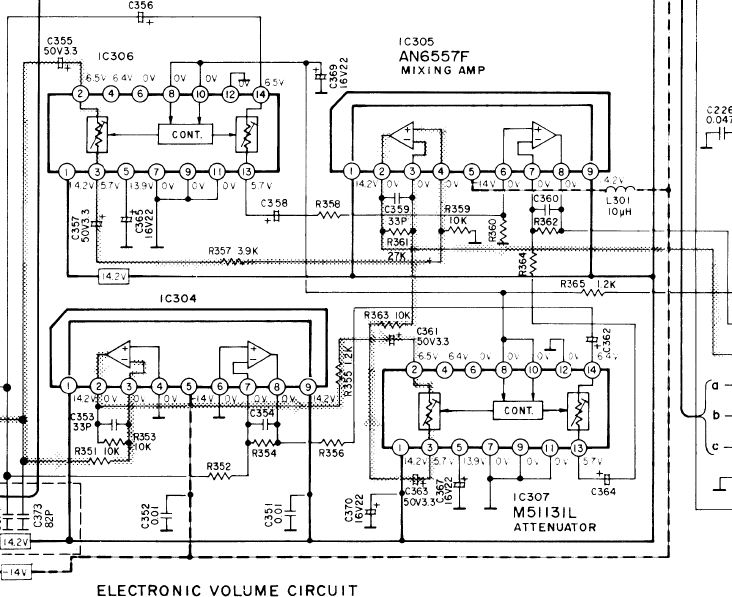

Holnap szétszedem mégegyszer. Van egy olyan az erősitő hátlapján hogy EXT In/Out. Ha ez nincs összezárva akkor nemszól a zene, de viszont innen az OUT aljzatból ha tovább viszem a jelet egy másik erősitőre akkor érdekes módon nincs búgás. De ha bentről kötöm rá akkor már búg. Tehát ezzel azt akarom mondani, hogy a bemenet választó és a hangerő szabályzó részt kizárhatjuk ez alól. holnap tovább keresgélek a hangszinszabályzás környékén. Már csak az az egy van vissza amit nem néztem meg. Csak meglesz mostmár.

(#) agressiv válasza Robi85 hozzászólására (») Jan 26, 2011 /
Ez elég szép tiszta hálózati brumm, túl kevés puffer, vagy túl nagy nyugalmi áram okozza.
Ha az Végfok bemenetét lekötöd a többiről és nullára húzod és akkor is ugyanezt csinálja ugyanilyen hangon akkor kizárt a gerjedés.

(#) Robi85 válasza agressiv hozzászólására (») Jan 26, 2011 /
Ha lekötöm az előfokot akkor nincs búgás, sőt még apró sziszegés sincsen. Még kutakodom, de tegnap rosszul irtam, hogy a hangerő is kizárható, mert oda nem megy a jel, csak akkor ha visszavan kötve az EXT OUT-ból az IN-be, és akkor búg is. De azt még megvizsgálom ma.

Ha még csak ennyi lenne.... De ott van még az elektronikus potméter is... hogy egyéb dolgot nem említsek.
