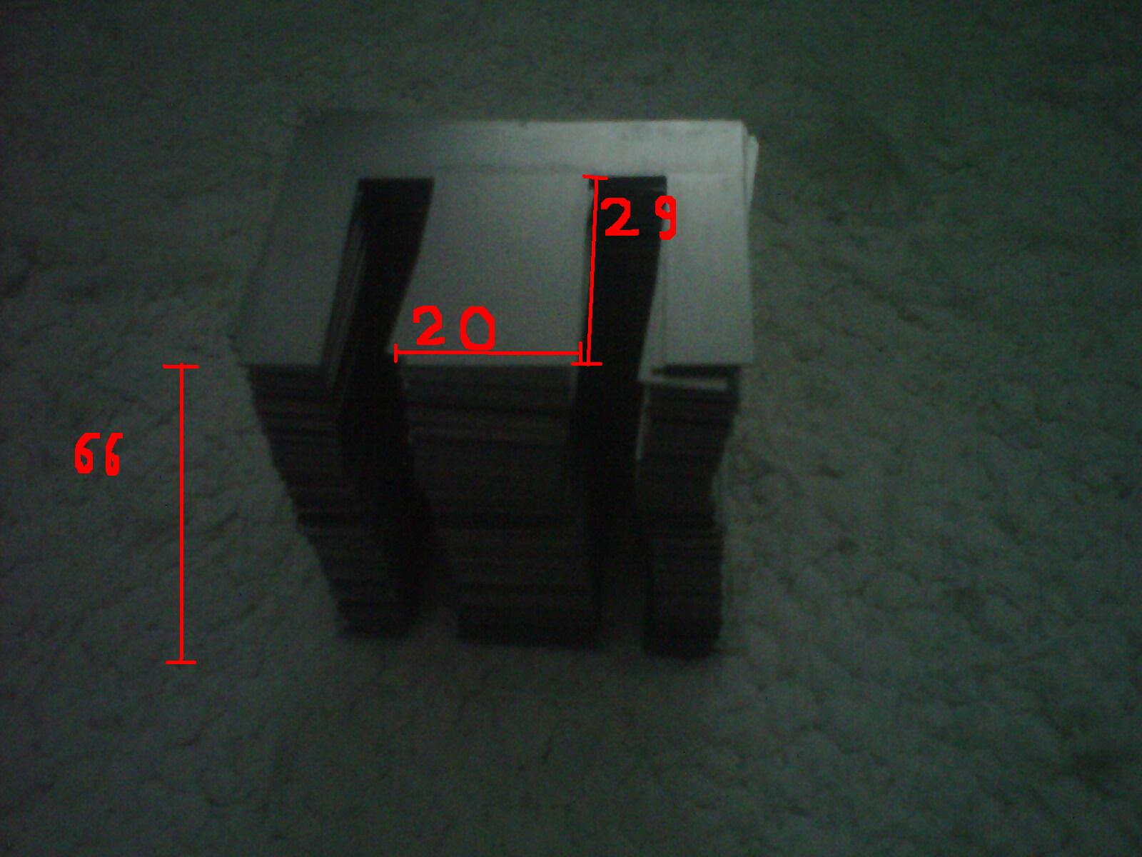

(#) peter1995 hozzászólása Jan 9, 2011 /
Hello.Hogyan tudom kiszámolni hogy a trafóm hány wattot bír el?

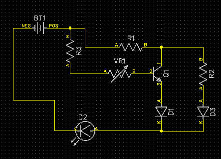

(#) zimpee hozzászólása Jan 9, 2011 /
A következőt szeretném megvalósítani:
egy led bizonyos (nem maximális) fényerővel világít folyamatosan, ám e melett szabályozható legyen a teljes fényerő és a bizonyos fényerő között.
Tehát pl. 50%-on menne folyton, és 50-100% között lehessen állítani.
Erre dobtam össze a csatolt kis tervet, ami nem tudom, hogy megvalósítható volna-e. Nem otthon vagyok, nincs egy db. alkatrészem sem, hogy kipróbáljam. Mi a véleményetek róla?
Van felesleges alkatrész benne, esetleg olyan, amit kihagytam?
