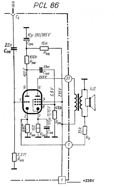

Sziasztok. Szétszedtem egy régi orion70 f.f-tv-t. Volt benne PCL86 és megépítettem. Könnyű dolgom volt ez volt a végfoka, szóval volt benne külön fűtéshez és külön a kimenőhöz trafó. (280v D.C-n megy.)Mellékeltem a kapcsolást, ami alapján csináltam. Egy bajom van az egésszel, hogy a mély hangokat nem hallom semmi zenéből. Mi lehet a baj szerintetek? A 9. és 8. láb közötti 33n kondi helyett 47n-t raktam be. Minden más adat egyezik. Amit mondtak rá 2-4 wattot azt kiadja

PCL86-tól TV kimenővel nagyon sok basszust nem várnék, persze hallgatható mélynek azért kellene lenni. A katódban lévő elkót azért megnezném...
