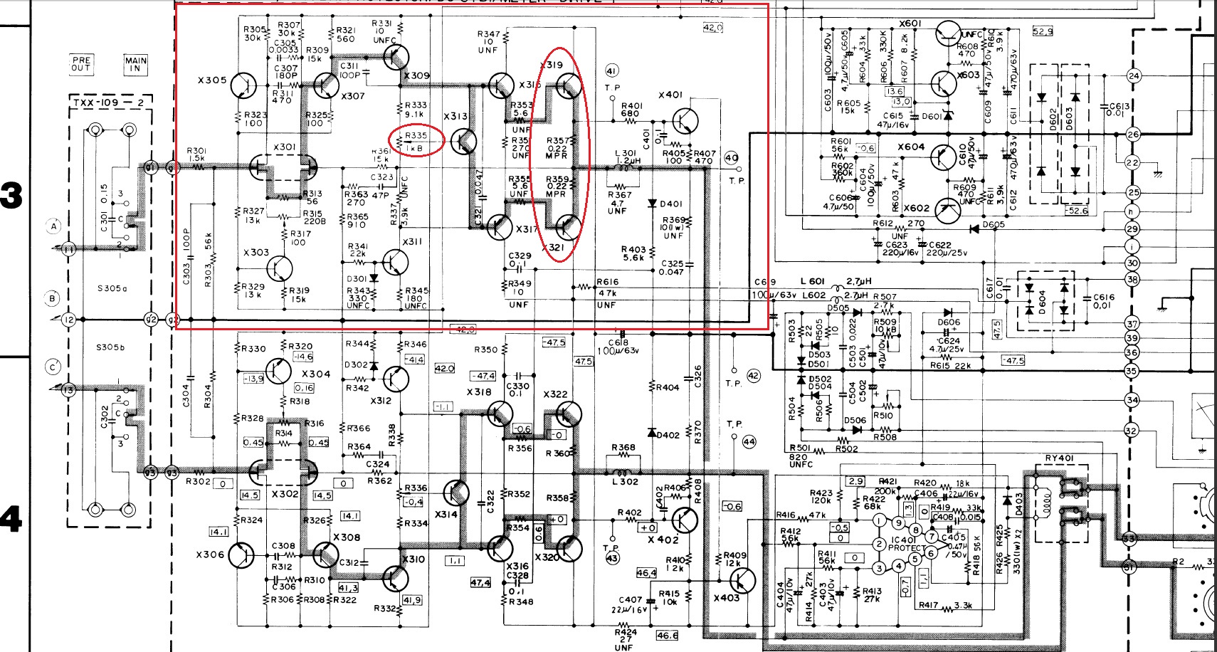

Van egy JVC erősítőm, az a gond, hogy el vannak menve a munkapontok, a bal csatorna nagyon melegszik terhelés nélkül is, a jobb az rendben van. A doksijában benne van, hogyan kell a nyugalmi áramokat beállítani, és ezt meg is próbáltam.
Csakhogy amíg a jobb csatornán az dokumentáció szerinti értékeket mértem, ill. pontosítottam, addig a balnál ez nem akar összejönni. 4,4mV-ot kéne beállítani a végtranyók emitterénél, de 65mV alá nem tudom vinni, ott a poti vége. Nem kontaktos, már megtisztítottam mindegyik kis potmétert.
Szóval 4,4mV helyett 65mV a legkevesebb, amit így be tudok állítani neki. Amit említettem, az a rajzon az R335-ös poti. Tudnátok segíteni, esetleg van-e valami tipikus hiba ilyen esetben?
(#) WD40 válasza WD40 hozzászólására (») Jan 11, 2011 /
Remek, most látom, hogy összenyomta a képet... Na most lesz jó.
Még valami, amit észrevettem. A bal oldallal van ugye a gond, nna hangra sem az igazi. A magasoknál nagyon kicsit, de hallhatóan sziszegve-torzít. Épp csak annyira, hogy érezhető legyen.

(#) rolitechno válasza WD40 hozzászólására (») Jan 11, 2011 /
Nem lehet hogy valamelyik tranzisztor kezdi megadni magát? Milyen tranzisztorok vannak benne? Amúgy nem tudom csak feltételezem.Mert nemrég javítottam egy Yamahát (2sc-kkel) és szinte ugyan ez volt a baj...ja meg az egyik emitter ellenállás nem vezetett semmit...
(#) WD40 válasza rolitechno hozzászólására (») Jan 11, 2011 /
De lehet, azon gondolkodtam, hogy többet akar felvenni, a kis trimmerrel meg nem tudom annyira lekorlátozni. 2SD675 és 2SB655-ök (TO-3) vannak párban. Igazából kicserélném őket, de nem tudom mivel helyettesítsem, hogy még a hangja is jó legyen. Sajna ezeket már nem lehet kapni. Ellenállásokat holnap megmérem.

(#) WD40 válasza rolitechno hozzászólására (») Jan 12, 2011 /
Na, megcseréltem a két csatorna végtranyó párját, és a hiba maradt a bal oldalon, tehát a tr-k jók. Már csak ki kéne deríteni, mi lehet rossz, ami előttük van.

Nézd át az összes félvezetőt benne, és a kimenetnél a nagyteljesitményű ellenállásokat is. Lehet, hogy külsöre semmi baja, de belül meg megvan égve már egy kicsit.

(#) rolitechno válasza WD40 hozzászólására (») Jan 13, 2011 /
Előbb cseréld vissza a tranyókat mert elvileg bétára vannak válogatva (ha még az eredetiek)...ha jók az emitterek és a végek,akkor viszont a nyugalmi áramért felelős részen lehet a baj. Azt mondtad szól is,csak sziszegve torzít vagy micsoda. Akkor valószínű a meghajtás is működik. Azt ,hogy melyik részén lehet a nyugalmi I-ért felelős rész,sajnos én nem tudom neked megmondani a rajz alapján. De valahol a trimmerek előtt és közvetlen utána (valahol)...szóval ott is cserélgetned kéne egyenként. Csak jelöld be hogy melyik a bal és jobb oldal sajátja.

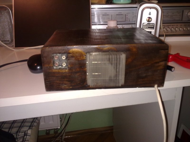

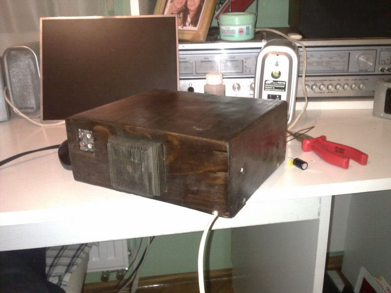

(#) David 3g hozzászólása Jan 13, 2011 /
Na megvan a dobozka is Már csak még 2 -3 végfok hiányzik belőle
