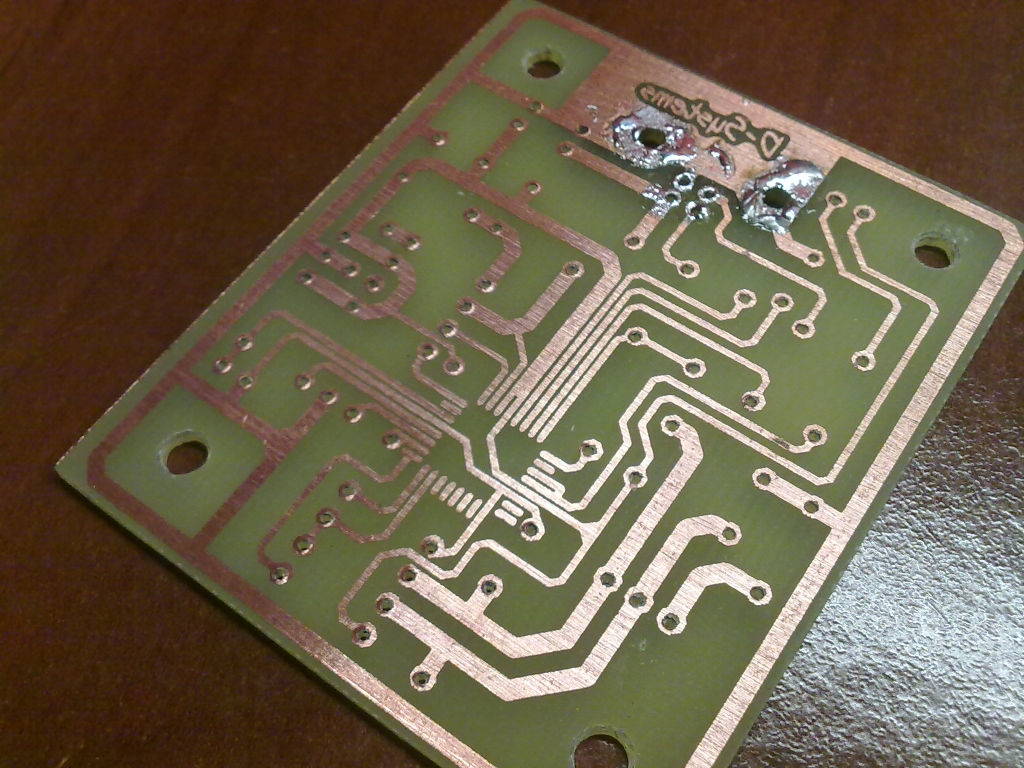

Szevasztok. Mi okozza fúráskor nyák réz felszakadását? Hogyan fúrjam úgy, hogy a végeredmény ilyen legyen?

(#) blackdog válasza jdani hozzászólására (») Jan 10, 2011 /
Ha üt a fúrószár akkor is ez a végeredmény.

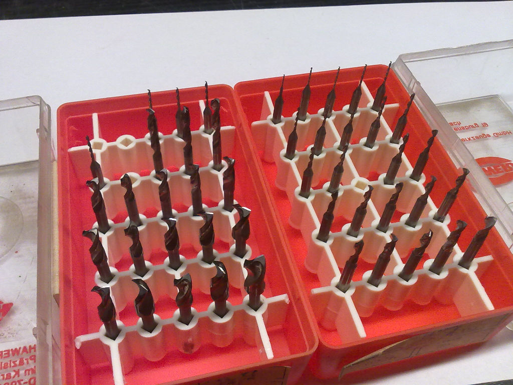

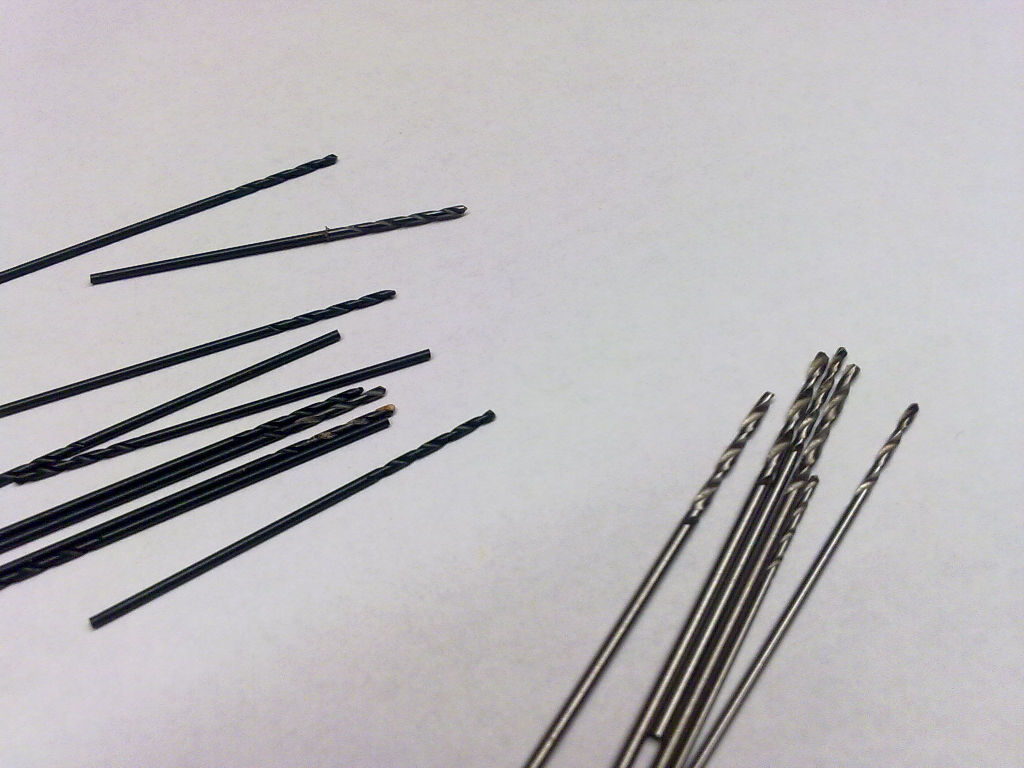

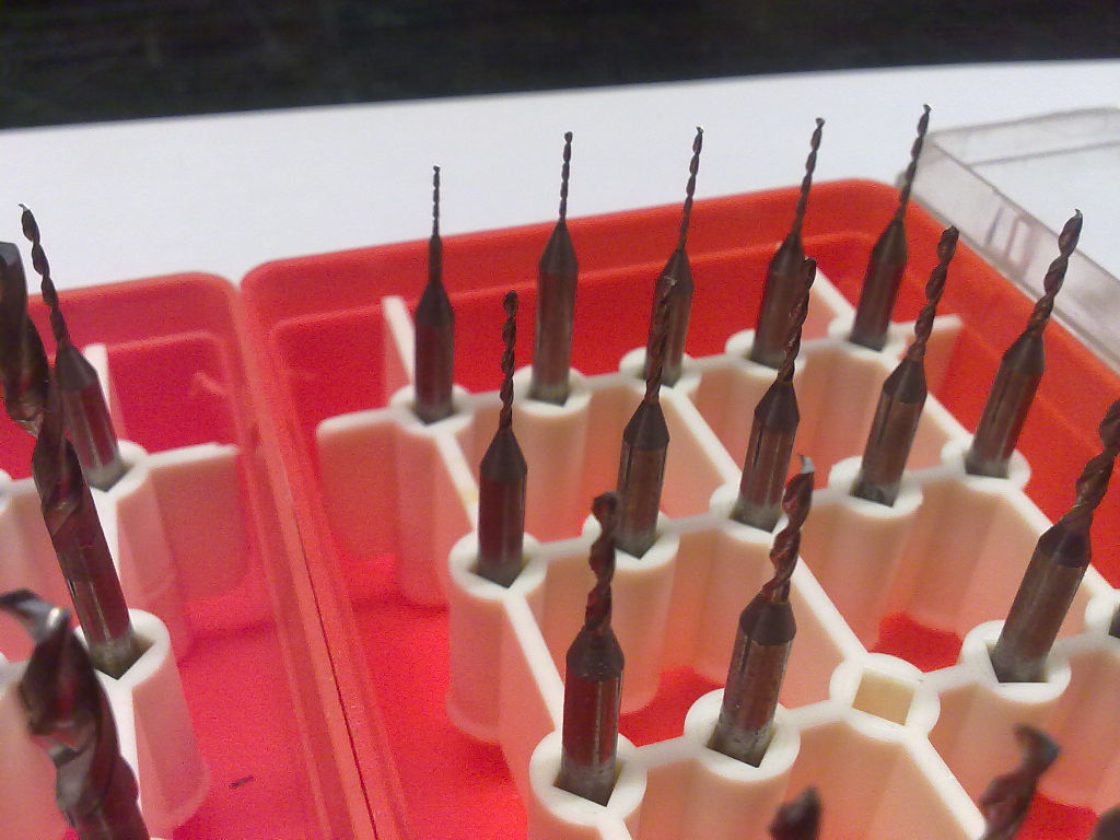

Eleinte egy kis kézi cuccal dolgoztam, állvány nélkül egyszerű nem vastagított szárú fúrókkal. Hogy most HSS vagy nem HSS (mindenre ráírják hogy hss) nem sokat számít, akármilyen színű a fúrószár meg akármilyen anyagból van, ezek a 'kommersz' fúrók olyanok mint a vaj. 10...50 lyukat kifúrsz vele normálisan, aztán már csak lyukaszt és nem fúr.
Nálam azóta volt egy technológiai váltás fúró ügyben (képeken), és ez a sorja probléma elmúlt. Ha jól tudom, ezek wolfram-karbid fúrók, pár ezer lyukat kifúrsz velük, mielőtt elkopnak...

A pár ezer lyuk az inkább fémre, fára, műanyagra, alura vonatkozik. De a panelek bakelit vagy üvegszálas változatban vannak ( bár pár hete volt a Discoveryn , hogy már kísérleteznek bio panelll is, tyúktolból csináltak működő panelt ) és ez a két anyag eszi szépen a fúrószárak élét. Én is vettem mindenfélét, egy piaci 0.8-as gagyival is átfúrtam egy 1 mm-es vasat (oszlopos fúró és egy tolpihényi előtolás) és még utána is jó volt az éle...ugyan azzal a fúrószártípussal 25 panelba fúrt lyuk után kuka lett a szár. Nekem a legjobban a Würth-ben kapható fúrók jöttek be a legjobban ( igaz a 0.8-as 500 Ft-ba került a 80 Ft helyett, de megérte mert nem tört még el, több száz lyukon túl van és éles, nem sorjás.
A minőségnek ára van, de megéri!!!

A nyákhoz külön van fúró. Teljesen más a kialakítása mint a vas vagy fémfúróknak. Nagyon más, a kettőt nem lehet összehasonlítani.
(#) gulasoft válasza DanyyX hozzászólására (») Jan 11, 2011 /
Ilyenről adtam múltkos ebay-es linket. Bár ha jobban megnézem nem biztos, az enyémek mintha jobbak lennének, bár spec ennyire vastag nincs benne, a legvastagabb 2-es.
