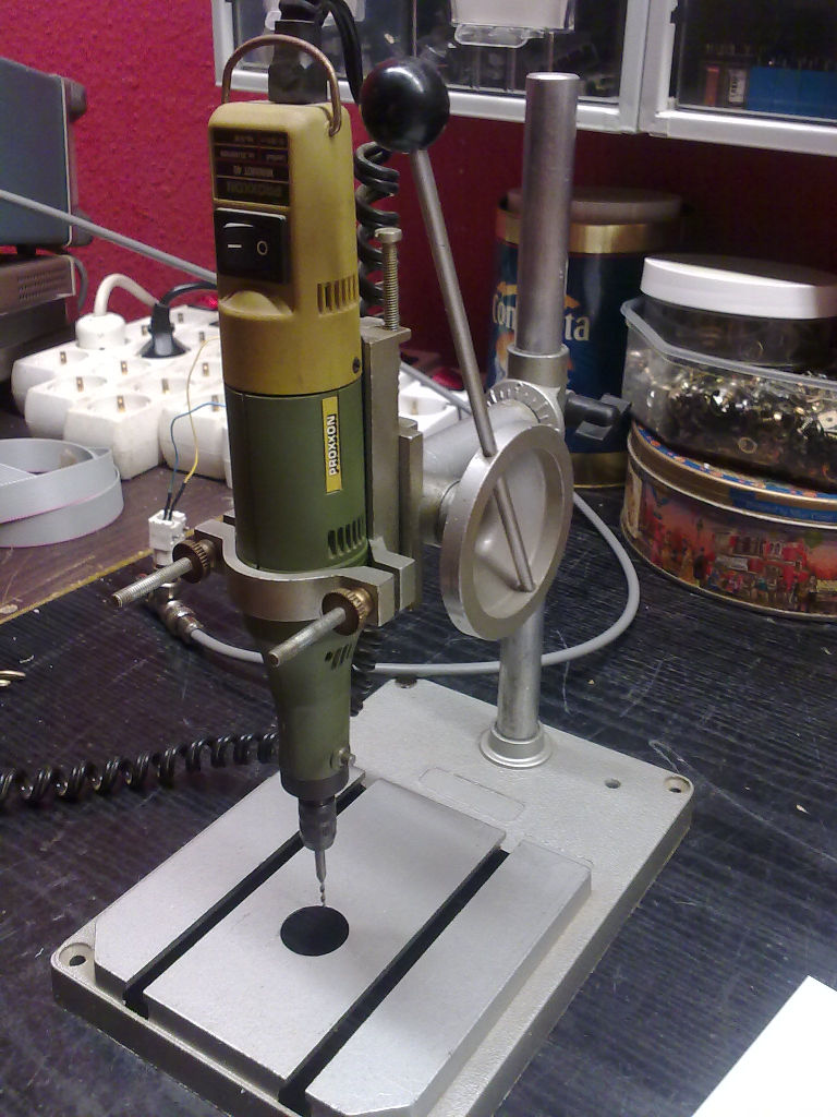

Szevasztok. Mi okozza fúráskor nyák réz felszakadását? Hogyan fúrjam úgy, hogy a végeredmény ilyen legyen?
Okozhatja a kelleténél kisebb fordulat vagy túl nagy kezdeti előtolás is.
Életlen a fúró . Keményfém fúróval nincs ilyen.
Ha üt a fúrószár akkor is ez a végeredmény.
De bizony van.Én vettem használt fúrókat,és összehasonlítva az újjal ég és föld.A kiérkezési oldalon a használt fúró érezhető sorját hagyott hátra,az új pedig semmit.De belenyugodtam mivel nagyon jó áron vettem.Alapvetően elégedett vagyok vele.
Ezek szerint az én fúróim vajból vannak. Tiszta újonta szépen kifúrja. 3-4 lyuk után, már alig fúr
Sima fúrók,vagy keményfém,vastagított szárral?Ha az előbbi,akkor ne csodálkozz.Az üvegszál laminált nagyon eszi a sima fúrót.

Ez pontosan így van. Nekem is ez a tapasztalat. Én már csak és kizárólag egy keményfém fúrókat használok NYÁK-okhoz. (0,8mm) Sok ezer furatot kibír és nagyon tartós, ha előírás szerint használja az ember. 1000-1200Ft/darabáron lehet kapni. Ez nem a vastagított szár, hanem az egész fúró 0,8mm és anyagában keményfém.
Nem mintha a vastagított nem ugyan ilyen lenne, csak sokkal könnyebb befogni és akármilyen fúróba be lehet fogni a 3-ast.
Még egy dolgot tehetsz, összefogod egy nem használt nyákkal, és akkor annak a kimenő része lesz sorjás, de ehhez erősen össze kell fogni.
Nem a kimenő résszel van a gond, hanem mikor kezd életlen lenni a fúró, akkor a réz felőli oldalon, vagyis a bemeneti oldalon húzza fel kicsit a rezet, sorját hagy. De hát kifúrtam már vele több ezer furatot, most kezd életlenné válni. A fekete gagyi 80Ft-os fúró kb 10db furat után már teljesen életlen.
A gagyi fúróval meg akkor lehet sok lukat ki fúrni, ha nem forgatod nagy fordulaton a fúrót. Nekem tördeli a gépem a kemény fúrót, pedig állványos. Ezért maradtam meg a HSS fúróknál. 300 lukat szépen tud egy olyan fúró is. 35Ft-ért nem rossz.
Ha töri, akkor valami nem központos, vagy ferde, vagy oldalra tolja valami. Oldalsó erőhatás is keletkezik, ami miatt törik a fúró. A 300 furat/35Ft az egész jó arány.
Szerintem a gépem csapágas már egy kicsit. Az állvány se beton stabil. Már 22 éves szegényke. Még a 89'-es Osztrák kizarándoklás során vettem, Bécsben. 4-500 Schillingért.
Látom, az én nyákommal demonstrálod, hogy nem kell fúrni
Eleinte egy kis kézi cuccal dolgoztam, állvány nélkül egyszerű nem vastagított szárú fúrókkal. Hogy most HSS vagy nem HSS (mindenre ráírják hogy hss) nem sokat számít, akármilyen színű a fúrószár meg akármilyen anyagból van, ezek a 'kommersz' fúrók olyanok mint a vaj. 10...50 lyukat kifúrsz vele normálisan, aztán már csak lyukaszt és nem fúr. Nálam azóta volt egy technológiai váltás fúró ügyben (képeken), és ez a sorja probléma elmúlt. Ha jól tudom, ezek wolfram-karbid fúrók, pár ezer lyukat kifúrsz velük, mielőtt elkopnak...

A pár ezer lyuk az inkább fémre, fára, műanyagra, alura vonatkozik. De a panelek bakelit vagy üvegszálas változatban vannak ( bár pár hete volt a Discoveryn , hogy már kísérleteznek bio panelll is, tyúktolból csináltak működő panelt ) és ez a két anyag eszi szépen a fúrószárak élét. Én is vettem mindenfélét, egy piaci 0.8-as gagyival is átfúrtam egy 1 mm-es vasat (oszlopos fúró és egy tolpihényi előtolás) és még utána is jó volt az éle...ugyan azzal a fúrószártípussal 25 panelba fúrt lyuk után kuka lett a szár. Nekem a legjobban a Würth-ben kapható fúrók jöttek be a legjobban ( igaz a 0.8-as 500 Ft-ba került a 80 Ft helyett , de megérte mert nem tört még el, több száz lyukon túl van és éles, nem sorjás. A minőségnek ára van, de megéri!!! Ui.: HSS nem HSS , koppintott kínai zsákszámra van mindenhol és ráfogják, hogy eredeti.
A nyákhoz külön van fúró. Teljesen más a kialakítása mint a vas vagy fémfúróknak. Nagyon más, a kettőt nem lehet összehasonlítani.
Ilyenről adtam múltkos ebay-es linket. Bár ha jobban megnézem nem biztos, az enyémek mintha jobbak lennének, bár spec ennyire vastag nincs benne, a legvastagabb 2-es.

Ilyet, vagy ehhez hasonlókat kell venni. Ezek valók nyákhoz. Tiszta fúrás, sokáig bírják - cserébe viszont könnyen elpattannak ha figyelmetlenül van fúrva velük. Kézből fúrni ezekkel szerintem nem lehet. Olcsóbban is ki lehet fogni, nekem licitálva sikerült.
Ilyen az enyém is csak nekem kasa dobozban van.
