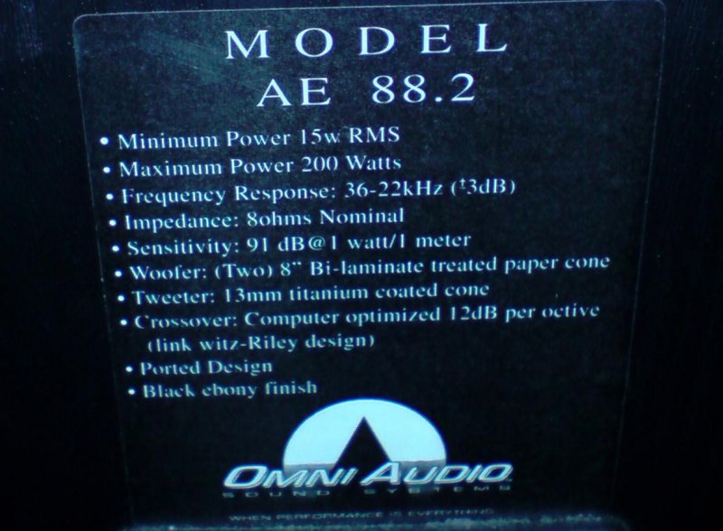

Akkor ha jól értelmezem a többi hangfalaimtól,függ a ládám alul áteresztő szűrőjének meredeksége.
A frontjaim azok omni audio ae88.2 ,csináltam egy képet a hátulján lévő infókról.A többi hangfal 6db philips fw-r88.Ezekkel a philips hangfalakkal kapcsolatban is lenne kérdésem,remélem nem gond,hogy itt teszem fel.Van esetleg olyan 6,5" os jó minőségű relative olcsó hangszóró amire érdemes lenne kicserélni azokat amik gyárilag benne vannak és megfelelne nekik ez a doboz méret 35x24x31,5 cm?

A frontokkal, ha igaz, amit ráírtak, akkor csak aktívan lehet normálisan összeváltani, de leginkább úgy, hogy rábízod a szűrést a hm. erősítőre. Ugyanis a front elé, mivel nincs nagyobb hangnyomáscsökkenés keresztezés környékén felüláteresztő, a szub elé meg egy aluláteresztő szűrő kell, jó esetben, azonos levágási meredekséggel. A dobozméret akkor jó, ha a belső hasznos térfogatot adod meg. És ettől azért egy hangszórócseréhez sokkal több infó kell.
