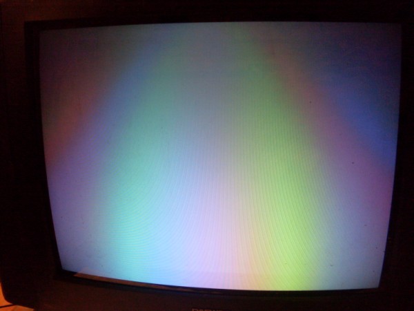

(#) skarlik hozzászólása Jan 14, 2011 /
Üdv mindenkinek.Egy újabb hibára bukkantam,ilyet még nemláttam.lehet láni,hogy alatta menne a kép,de olyan a kép most ,mintha nejlon lenne előtte.hiába csavargatom a sorkimenőn a potit,semmi,halványabb,világosabb,de csak összevissza színakármi.látott már valaki ilyet? van 4 tévém ugyan ez a bajuk.
(#) kadarist válasza skarlik hozzászólására (») Jan 14, 2011 /
Megszakadt a soreltérítő tekercs vonala. Nézd át a forrasztásokat és a csatlakozót a sortrafó mellett. Esetleg csatolókondenzátor-szakadás is lehet.

(#) skarlik válasza kadarist hozzászólására (») Jan 14, 2011 /
Üdv.Soreltérítőre gondolsz?összes egyenáramú kondit kimértem,azok jók.a váltósat még nemnéztem.megnézem,és írok
Ez egy daewo lenne,ilyen a panelja.

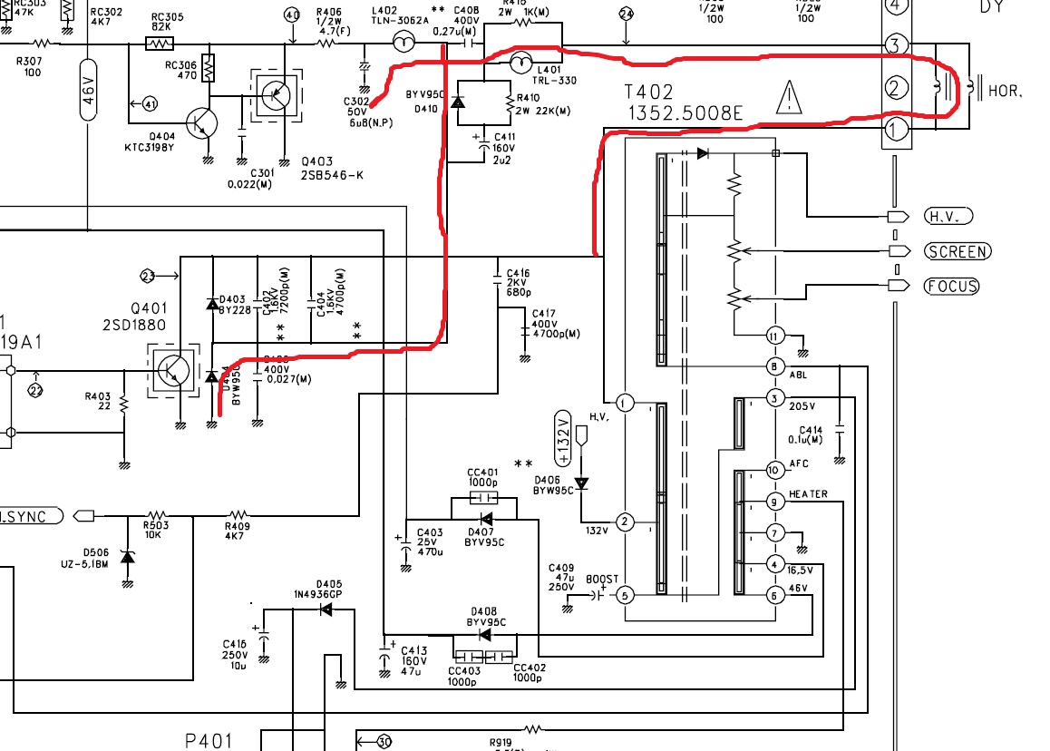

A soreltérítőtekercs az, amelyik a képcsövön van. Ha ennek a vezetéke szakadt, akkor lehet ilyen raszter. A nyákon a tekercseket, stb. is át kell nézni. Segít a rajz.
Ha a sortekercsen szakadás lenne akkor pont lenne a képcső közepén,olyan mintha lehuznám a dugot a panelről de mindjárt megnézem
daewo 2594st a tipusa
Nem pont, hanem függőleges csík. De ez az újabb tévéknél nem így van. Egy szivárványos homályt látsz ilyenkor, mert minden létező feszültség elmászik ilyenkor. Rajz: Get Manual
Ja úgy igen ha az íc-s oldaát nézzük úgy igen,csík,deha 160v körülit.akkor pont.Mert 2részből áll.nézegetem.4db tévém csinálja ezt.van 100hz-es is Panasonic,azis néha ezt csinálja.
Nézd át a jejölt vonalat.
A probléma megoldás.,Átnéztem minden kondit,tökéletesek 1kivételével.160v/47mf.kicseréltem.átnéztem ellenállásokat,tökéletesek,már képcsőn a tekercset is kicseréltem,azisjó,ma gyaránt minden jó a készülékben ,és mégsem jó,a hiba a sorkimenő.fókuszpoti szakadt.kicseréltem a sorkimenőt már jó is.Nemsemmi,köszi a válaszokat.

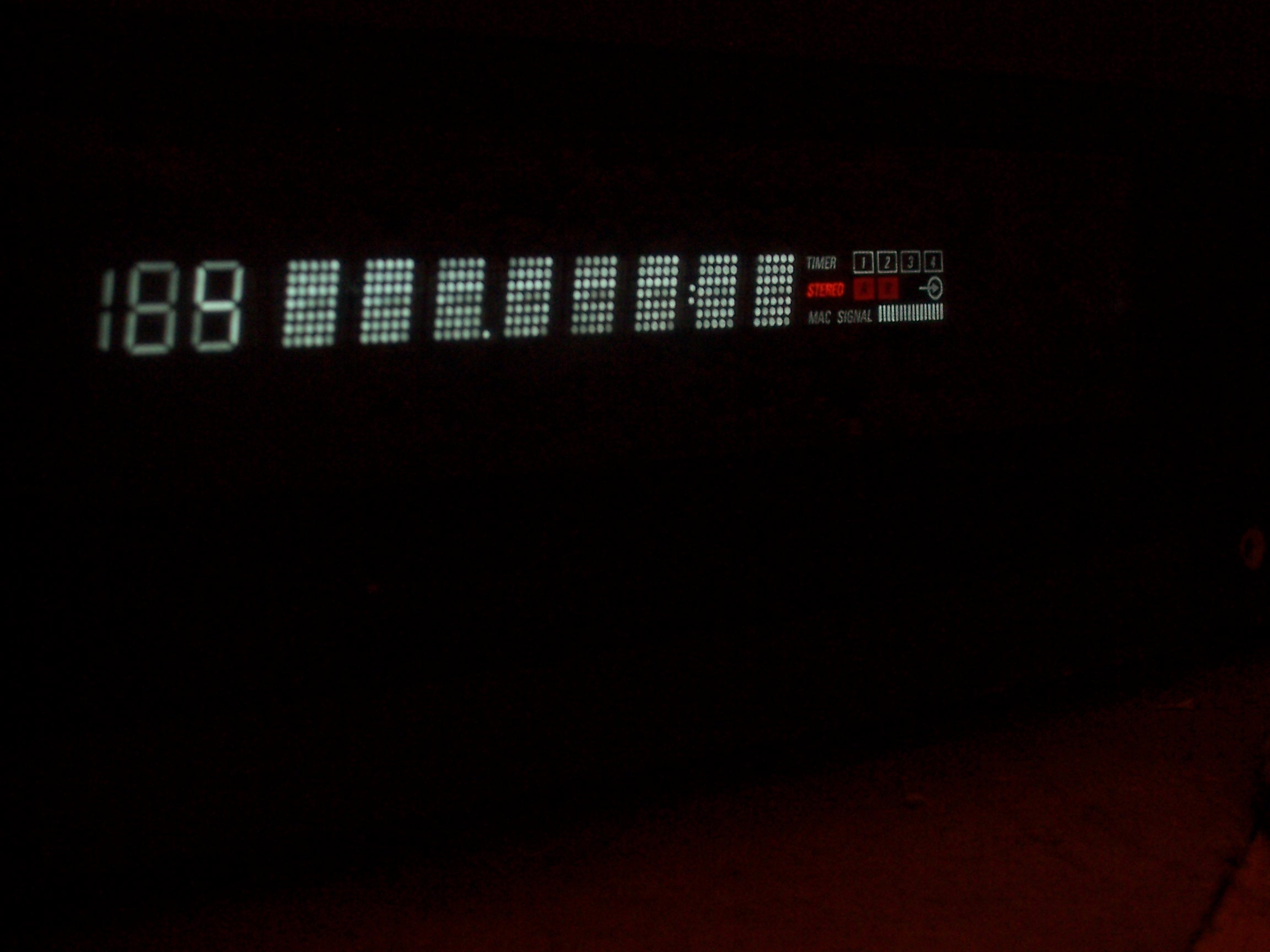

(#) Master_of_the_web hozzászólása Jan 15, 2011 /
Helló!
Adott egy M72-105/9 IDTV típusú, CUC1852 belsővel rendelkező TV, aminek az elején lévő VFD kijelzővel van baja. (volt más is de azt megjavítottam)
Szóval az volt a baja, hogy nem jelent meg minden karakter és szegmens, továbbá ahol világítottak a szegmensek, ott azok is világítottak halványan amik nem voltak megcímezve.
A panel kiszedése után láttam, hogy a VFD kijelző lábain egy szakaszon eltörött a forrasztás, és volt egy elég alaposan elégett ellenállás is.
AZ ellenállás nevezetesen a rajzon található R1874 ami 100Ohm-os, normál kis teljesítményű típus.
Átforrasztottam a hideg forrasztásokat és kicseréltem az ellenállást egy kicsit nagyobb teljesítményűre. Bekapcsoláskor megjelent az összes karakter, és sajnos azok a szegmensek is amiknek nem kéne.
Aminek látszania kéne kicsit erősebben világít. (>>kép!) AZ ellenállás pedig megint elégett pillanatok alatt.
Az égés okát vizsgálandó, két vezetékkel kivezettem az ellenállás helyét, és kívülről egy nagy 25W-os 10k-s potival végeztem egy árammérést folyamatosan csökkentett érték mellett.
Ami kiderült, hogy nagyjából mintha direktbe kötném az ellenállást a tápra, nagy áram folyik. (3k környékén 8 mA körül, 100Ohm közelében pedig 100mA feletti) Nem csoda, hogy leégett megint.
Az ellenállás változása semmilyen befolyással nem bír a kijelzőre, mindig ugyanúgy halványan világítanak a meg nem címzett szegmensek is. Ha nincs bent az ellenállás ugyanaz van.
Tudtommal ezt a jelenséget a nem megfelelő anódfeszültség okozhatja...
Mivel az IC(IC1860) 1. lába és a táp(-27V) között csak ez az egyetlen ellenállás található, csak az IC vagy maga a kijelző lehet a hibás.
Szóval szerintetek mi okozhatja ezt a rövidzárlatszerű viselkedést ?
Lehet vajon javítani IC vagy kijelző csere nélkül? Valahogy lehetne tesztelni ezeket az elemeket?
