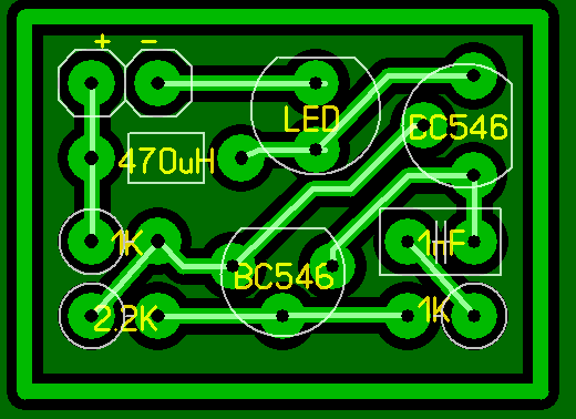

(#) David.zsombor válasza qvasz2 hozzászólására (») Jan 16, 2011 /
Sziasztok szerintetek ez jó így?Bővebben: Link
(#) David.zsombor válasza David.zsombor hozzászólására (») Jan 16, 2011 /
Ez lemaradt.

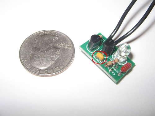

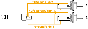

Mégegy kérdés:szeretnék csinálni egy Ilyet Agnd ket összekötöm a gnd-kel de a jackban van 3 fül és nemtudom hogy melyik az L és R ehhez kéne segítség.
És az előzőhöz egy kérdés a .001µF az ugye 1 nF De a képen egy multilayer kondi van ami inkább ilyennek tűnik: Kondi Vagy majdnem mindegy h mekkorát rakok bele?

(#) Ghoost válasza David.zsombor hozzászólására (») Jan 16, 2011 /
Ez talan segithet
A "Hangfalkábel bekötések" felett talalod egybol ami neked kell ,
De kuldom a kepet is
(#) David.zsombor válasza Ghoost hozzászólására (») Jan 16, 2011 /
Köszi pont ilyet kerestem énis de nem találtam.Az előzőre tudsz valami okosat?

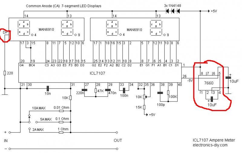

(#) djhua hozzászólása Jan 16, 2011 /
Udv . Segitséget kérnék hogy mik azok ami a rajzon bevan karikázva pirossal .. A DP és az a 7636 Mire jo ?
(#) edison14 válasza djhua hozzászólására (») Jan 16, 2011 /
A DP az a kijelzőn levő pont (csak egy pont mivel 4 pont van ezért 4 kivezetés van a kijelzőn) melyet a méréshatárhoz kell megválasztanod. A 7636 negatív feszültséget állít elő az ICL számára. Az alldatasheet.com oldalon megtalálod a dokumentációját melybe minden bele van írva.
elvileg a ľ (mikro) es a n (nano) kozott 1000 a valtoszam, igy amit irsz az valoszinunek tunik.
De 1nF es multilayer kondi meg nincs
