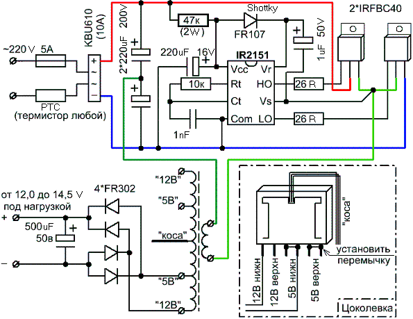

Köszi szépen! Azt építem meg, amit felraktam, a nyákrajzzal együtt. Bár az a nyák még pár javításon átesett azóta. De az a kapcsolás lesz.

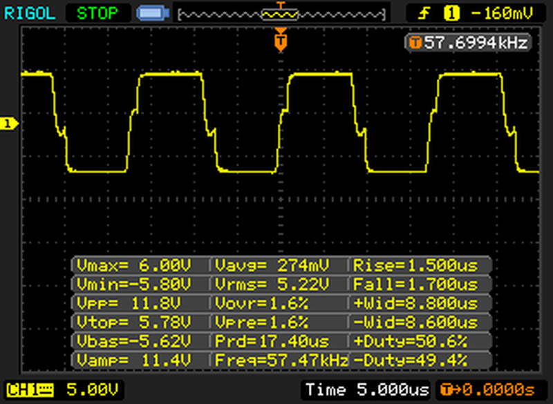

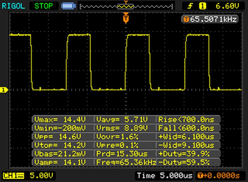

A két fet gate jelalakjáról is itt van 2 kép. Terheletlen szekunderrel.
(#) emmzolee válasza mark.budai hozzászólására (») Jan 15, 2011 /
Különben annyival módosítottam a rajzomat, hogy betettem egy zenert az ic-hez, nehogy valami gáz legyen az esetleges túlfesz miatt.

(#) Transztyuszeres válasza emmzolee hozzászólására (») Jan 16, 2011 /
Ezek a gate jelek nem túl egészségesek.
Az alsó oldalon 40 százalékos a kitöltés, a felsőn meg 35.
Szerintem mielőtt másik trafót teszel rá, ezt orvosolni kellene.

(#) emmzolee válasza Transztyuszeres hozzászólására (») Jan 16, 2011 /
Igen ezt én is néztem, de mit lehet ezzel kezdeni?
Egy kondi van benne, meg egy ellenállás a frekihez, és ennyi. Esetleg az 1µF 50V-os kondit lehetne változtatni, mert ha jól vágom, akkor azzal lehet belőni a fet gate feszültségét. Vagy hogy is van ez?

Úgy mérted ezeket a gate jelalakokat, mint cimopata a cikkben? Bővebben: Link
Egyébként néztem ezt az oldalt, a nyákterve nem egy életbiztosítás(nincs elég kúszóút), a rajz meg elég "száraz", igazán lehagyhatták volna az NTC-t és a biztit is.
Az IC tápjához kellene egy 100nF, a bootstrap kondi meg ne elkó legyen, hanem valami 330-680nF-os fólia.
Egyébként pontosan azok az alkartészek vannak benne, mint a rajzon? Erről a "deszkáról" is megnéznék egy fotót. (esetleg beszedhet az IC valami zavart)
Hello
230V lekapcsolva, tápegységről kergetve mértem a fetek gs jelalakját. A felső fetet nem kötöttem le a negatívra. Ahogy Cimopata. Akkor lehet ez volt gáz? Ettől nem tudom miért változik el a kitöltés.
Az eredeti nyákterv szerintem is gáz. Nem úgy fogom megcsinálni.
Az ic-m tápjához be tehetek egy kondit. A 8-as, és a 6-os láb közé nekem elkó van téve. Ha jól látom Cimó tantált használt. Bedobok oda én is valami mást.
Nem gáz, gondolom áttetted a szkóp GND-jét a felső FET source lábára. Csak egyszerre nem lehet így megmérni normálisan a kettőt.

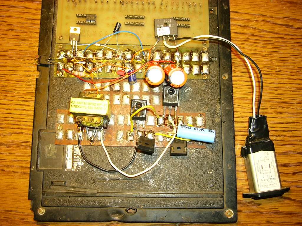

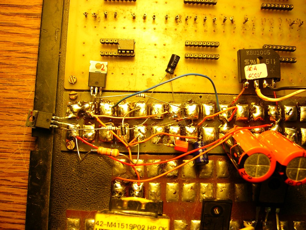

Ma megint játszottam a tápommal. Elővettem egy másik trafót, Ae=1.11 cm2 és rátettem a táprra. Ez egy gyári trafó, ismerem a belsejét, mert több van, és szét szedtem egyet, hogy analizáljam.
Szóval. Bekapcs, és a 230V-os oldalon 14,5mA folyt. Zsír. tettem rá graetzet, meg egy kondit, és méregettem, hogy milyen. Rá dobtam egy izzót (21W) világít. Minden rendben. Aztán 4 izzót, és halál mindenkinek. Gondoltam kevés volt a keresztmetszet, vagy nem is tudom. Akkor jöhet a tekercselés. ETD34-es magot néztem ki. rá tekertem a primert 32 menetet 4db 0.4mm átmérőjű huzalból. Bekapcs, 10 perc után kicsit, de épphogy langyi lett. Rá tettem egy szál huzalból egy próba szekunder tekercset, és megnéztem, milyen fesz lesz belőle. Az a szintén 0.4mm átmérőjű huzal bírta az 1.72A-t is. persze tudott hűlni. Mondom jó lesz ez, de le kéne tekernem a primerből 3 menetet, hogy belőjem a kimenetemen a pontos feszt. A primeren kisebb lépésekben lehet változtatni, ezért gondoltam. Na ettől nagyon melegedni kezdett. ÁÁ nem sza..ozok most vele. A taliBT-nél úgy vettem ezt a magot, hogy M2TN-C. Lehet átvertek. Lehet csak M2TN-B. Az meg elkezdhet fűteni 65KHz-nél.
Inkább keresek egy újabb trafót. Találtam is egyet. Az egy RM12/A szerű mag, Ae=1.54cm2 Rá tettem, az is szépen ketyeg üresben, de a mikor komolyabb terhelést adok neki, akkor ellövi a feteket.
Lehet ez az egész szívás a deszka modelltől?
Egyre inkább indokoltnak tartom az áramváltó tekercses teljesítmény behatárolást ennél a tápnál. Bár az IR2155-jeim nem tudnak ezzel mit kezdeni. Legközelebb IR21531 -et fogok venni.
Különben amíg működött, addig aránylag stabil volt a feszültség, a különböző terhelések ellenére. Az összeomlásig.
Bedobtam a másik ic-t is, azzal is aszimetrikus volt a fetek kitöltése.
Mindegy itt vannak a képek a deszka modellről.
Kukkantsatok rá. Kössz.
