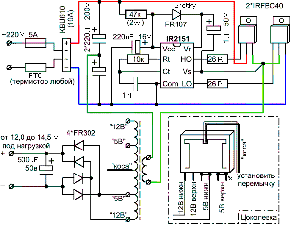

Mi az a minimális többlet? Én is ezt akartam áttekert trafóval (+-40V) megcsinálni a VF2-mhöz. A másik fele hol marad a 300V-nak? Elfűti? Mert akkor nem valami szerencsés ez a konstrukció.

Elolvastam. De hülye vagyok! Nem fűti az el. Mondjuk erre a rajzból is rá lehet jönni, ha figyelmesebben megnézi az ember. Mennyire megbízható táp ez? Ha működik, akkor jól fog 8 órán keresztül is, ha nem akkor meg nem? Én megterveztm hozzá a tápot, bár azon toroid van, de ez könnyen orvosolható. Nem tudom, hogy jó-e a tervem.

A szekunder menetszámod nem lesz jó 12V-ra. Nálam így számításra 29V jön ki. Ja, most nézem a nyáktervedet, ott meg 2 szekunder van. akkor 2X3 menet? úgy már jó lehet.
A keresztmetszetek rendben vannak, de a 6A/mm2 áramsűrűség esetén lehet, hogy kelleni fog ventilátor.
(#) mark.budai válasza emmzolee hozzászólására (») Jan 9, 2011 /
Ez a menetszám a rajz honlapján volt írva, én csak ráírtam. Szóval 2x3 menet legyen, és akkor 29V az AC? Nekem 2x40VDC kell majd, nem tudom, ehhez hány menet kell, és hány V legyen az AC. De szerintem majd kikísérletezem. A huzalvastagság persze nagyobb lesz. Vagyis több szál lesz összesodorva. Mondjuk primernek 13-14db 0,3-as. A primer kettő részben lesz, köztük a szekunder. Mondjuk egy PC táp trafóra nem tudom, hogy fogok ráférni. Bár Szekundernek lehet elég 10 szál is összesodorva, mert negyede ennyi áram kell a sztereó VF2-nek. (300W 80V-on kb 4A) Vagy több szál, de az is 0,3-asból. Abból van viszonylag sok.

A menetszám attól függ mekkora frekit akarsz és milyen (mekkora) a trafó E, EI, vagy ETD. A DC nagyjából akkora lesz mint az AC (egy hajszálnyival több). A 0,3-as huzalból nem kell annyi mert rá sem fog férni, 6-8 szál elég. Véletlenül se sodord össze mert akkor még az sem fog ráférni hanem csak összefogva "laposan" tekerd fel.
A szekundert ne tekerd a primer közé mert akkor duplán kell "normális" szigetelést csinálni (illik ha nem akarsz megrázó élményt) és megint csak nem fog elférni az egész az ablakban. Ezért is jobb a gyűrű.

Írd le, hogy mit tudsz a magod anyagáról, keresztmetszetéről. (Hány cm2)
Aztán számolunk valamit.
A gyári primer elvileg jó lehet. Azt nem is kell bolygatni. Persze ha tudjuk, hogy az is ilyen jellegű tápból való, és annál is 230V/2 egyen irányított tápra volt kötve, és nem simán a egyen 310V-ra. Ha ezt nem tudod, akkor a biztonság kedvéért át kell tekerni a nagyfesz oldalt is.

A 2 kisebb viszont igen. Ha pc trafók ezek, akkor nincs bennük hézag ugye? Előzőleg beszúrtál egy kapcsolást. Azt építed meg?
Ha igen, akkor 70,870KHz azaz 71KHz lesz a tápod frekije. Az EI 1,26cm2maghoz ezt számoltam.
Primer tekercs: 33 menet. 3 darab 0,4mm átmérőjű huzal kell rá párhuzamosan.
szekunder: 10 menettel 40,4V lesz a kimeneten (A kitöltést mondjuk nem tudom pontosan, de 92%-al számoltam. Aztán kivontam a 2 dióda nyitó feszültségét belőle. pl: graetz, hogy 2 utas legyen) A szekunder tekercshez is használhatsz 0.4-es huzalt. Abból is 6 szálat kell párhuzamosan rá tekerni.
Ez az egyik tekercs, a másiknak is 10 menet, és 6 szál 0.4-es huzal.
A mágneses indukcióval nem nem akartam durva lenni, hogy biztos jó legyen. 0.13T-vel számoltam. Az áram sűrűség valamivel 5A/mm2 fölött van.
Elvileg rá is kell férnie
