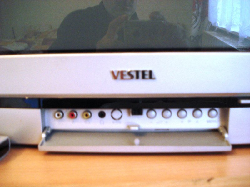

(#) VIM hozzászólása Jan 16, 2011 /
Üdvözletem! Szeretném megérdeklődni a Vestel 2838ST TXE típusú tv hanghibáját. Bekapcsolást követően a hangja rövid ideig teljes mértékben "sustorgós", zajos, majd kitisztulva beáll az adott hangnormára. Van azonban olyan is amikor minden előzetes nélkül teszi ezt a nézett csatorna alatt rendszertelenül, mintha a hang elhangolódna, vagy az AFC kikapcsolna, de képminőség romlást nem tapasztani. Rajzot nem találtam róla és nem tudom, hogy esetleg melyik más típussal egyezik meg az elektronikája. Addig nem akartam belenézni, amíg nem kérdezlek meg benneteket.
A segítségeket előre is köszönöm.

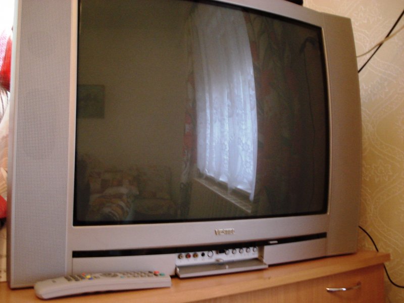

(#) VIM válasza kadarist hozzászólására (») Jan 18, 2011 /
Talán a képek segítenek a beazonosításhoz. Valamelyik elődjének az elektronikája majd csak megegyezik vele.

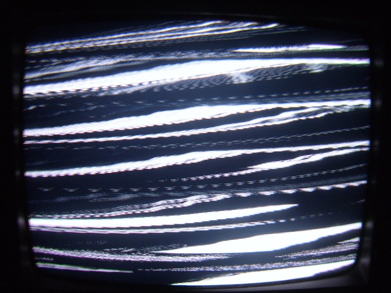

(#) Riccsusz hozzászólása Jan 18, 2011 /
Hello! Sajnos egy kisebb probléma merült fel a televíziómmal kapcsolatban. A jelenség a következő: Egy bizonyos üzemi idő után csatorna váltás során a TV nem jeleníti meg a képet, csak az adó hangja hallható. Ha kikapcsolom hagyom egy kicsit akkor ismét jó, de ha váltok csatornát megint ugyan az. Illetve csak akkor tapasztalható a jelenség ha olyan programra váltok, ahol van adás. Tehát ha hangya háborúra kell váltania az megy. Csatoltam egy képet a jelenségről. Mellékesen egy elég öreg Tensai készülékről van szó, típust sajnos nem tudok mondani. Válaszotok előre is köszönöm.
