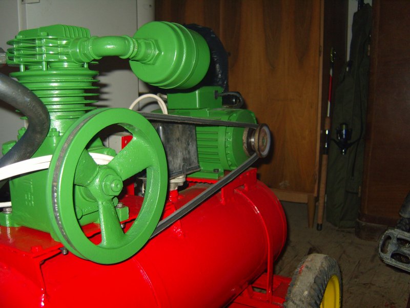

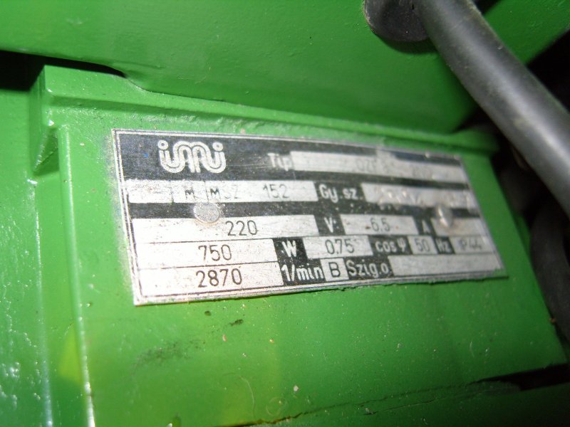

nekem egy IMI OZF80C 2ND tipusu hajt egy ifa kompresszort/Felújitott, fúrás, új dugattyu, gyűrük, szelepek,csapágyak/ mint egy új ez a motor 750W 2870f/p és erőlködés nélkül viszi! 8bárnál lekapcsol 6bárnál vissza kapcsol inditó relés! vissza kapcsolás is zökkenő mentes és még az áttétel sem iszonyatos! van egy másik kompresszorom vidéken ugyen ilyen motor hajt egy 2 hengeres zil kompresszort! de azt is viszi rendesen! lehet hogy a motor nem jó a tiedben, vagy segédfázisra van bekötve!
mellékeltem képeket ha lehet feltöltöm

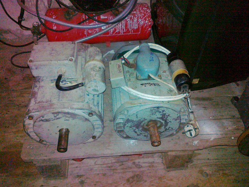

kaptam egy IMI motort! már kész gyüjteményem van!
OZF90C 4ND 1450f/p 1100W
az a gondom hogy olyan hangot ad mint ha csapágyas lenne! kicseréltem a csapágyat. de utána is!
gyári tekercselés van benne 2vastagabb sárga és 2 vékonyabb fekete kivezetése van volt inditó relé is benne de az szét hullot igy kivettem belőle!
tehát el akarom inditani rákotok a két sárgára búg hangosan nagyon lassan pörög, ha segitek neki akkor felpörög de azt hiszem nem pörög fel teljesen a búgás csekélyen halatszik még!
ha a két feketére kötök rá akkor elindul de nem teljes fordulattal! ha be iktatok egy kondenzátort ami gyárilag a motoron volt, akkor sem pörög fel teljesen hangos a motor, gondolom nem üzemi kondenzátor mert akor nem lett volna relé benne!
ha elindul a kondi segitségével akkor megy egy bizonyos fordulattal, leveszem rola a kondit csendesedik a hangjade megmarad nála csekély bugó hang! a motor tengelye viszonylag hamar felmelegszik!
mi lehet a baja?

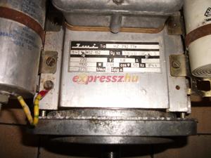

Van egy IMI HZ 792 T7e típusú villanymotorom, ami üresen szépen megy,de terhelés alatt nem indul el! Mi lehet a baja?
Tekercsről 3 vezeték jön 2 vékony fekete és egy vastagabb sárga!3 db kondi van rajt 2db 8 és egy 20uF!

No ..A helyzet az, hogy ez egy indító kondis motor, tehát csak addíg záródik a segédfázis áramköre, amíg fel nem pörög a motor. A két vastag...a te esetedben sárga vezeték a főfázis-tekercselés kivezetései, arra dírektbe, vagy ha relével oldod meg, akkor annak a behúzó- tekercsén keresztül kell 220 voltot adni folyamatosan. A két vékony...a te esetedben fekete vezeték a segédfázis- tekercselés kivezetése. Ez utóbbi felel az indítási nyomatékért. Az egyik vékonyat össze kell kötni az egyik vastaggal...Az, hogy melyik vékonyat melyik vastaggal, csak a forgásirányt befolyásolja, ha nincs zárlat a motorban...Illetve ne azzal a vastaggal kösd össze, amelyik a relé tekercsén keresztül kapja az áramot A maradék egyetlen vékonyat rá kell kötni egy indító-kondira, amely 120 mikrofarados. A kondi maradék egytlen kivezetése megy a relének arra az érintkezőjére, amit a relé csak az indíráskor kapcsol be az áramkörbe...A bele való relének 3 csatlakozása van...régen csavar alá kellett fogatni a vezetékeket, újabban tűzősarus megoldással van, gondolom hogy gyorsabban tönkre menjen, és gyakrabban vegyék A relé 3 kivezetése úgy van megoldva, hogy van egy áram-tekercs benne, amelynek az egyik vége össze van kötve relén belül a kapcsoló-rész egyik érintkezőjével. erre megy a 220Voltból..mondjuk a fázis. A relé áram-tekercsének maradék egy csatlakozására megy az a vastag vezeték, amit nem kötöttél össze a vékonnyal. A relének a maradék egyetlen csatlakozása, ami az érintkerőre megy a relében, azt kell a kondira kötni...nem tudom milyen állapotban van a relé...ha nyomógombbal akarod megoldani, akkor az is megoldható...ha nem megy a motor így, akkor valami halott...vagy a relé, vagy a kondi, vagy a tekercselés. Ha az említett bekötéssel könnyen felpörög, de rossz a hangja, egy jól szigetelt fogóval húzzad le a reléről a kondi vezetékét, és ha jó lesz, akkor a relé sült össze, ha nem indul el, akkor érintsd a relé valamelyik másik csatlakozó-pontjához jól szigetelt fogóval...Ha jó a kondi, akkor szikrázni és akár csattanni is fog mikor össze érinted, ne ijedj meg, a kondi tárolja az energiát, és amíg nem ér össze stabilan, addíg a bizonytalan érintkezés miatt szikrázhat. Ha így elindul, akkor a relé nem húz meg, vagy elégett az érintkezője, relé csere, vagy nyomógombos megoldás...Ha elindul, biztos hogy rossz lesz a hangja, amíg el nem veszed a fogóval mozgatott kondi-véget, de mikor elveszed, akkor is szikrázni fog a fogóval mozgatott kondi-vég és a relé kivezetése között, amíg nagyon közel van, és áram marad benne az után is, ha nem ér neki semminek, ha van élet a kondiban. Ha így sem indul, akkor kondi-csere, ha új kondival sem, akkor tekercselés. Ha nagyon félsz tőle, nyomógombbal is bekötheted, elsőre is, és ha körvonalazódik, mi a hiba, utána is tudod próbálni relével...
(#) pityesz001 válasza szabopeteke hozzászólására (») Jan 16, 2011 /
igen igy volt bekötve ahogy montad! relével volt megoldva az inditás!
de most gombal müködik, de nem akar felpörögni a motor max 300f/p
bekapcsolom a kapcsolot búg mint álat , megnyomom a gombot elindul, de nem teljes fordulattal 1450fordulatos, tuti hogy nem megy annyival mert van egy másik motoromk ami 1450 fordulatos és van külömbség közte! lehet a tekercselés adta meg magát?

Adattábla van rajta? Mit ír? Nem találok T7e végződésű típust...Hány wattos? 220 Voltos?
ha elengedem a gombot akkor halkabb lesz a búgás, de igyis búg rendesen, olyan mintha menne a segédfázis akkor lehet a tekercsel van valami!!! még gyári tekercselés!
ha látod a képet a bal oldali az

Van rajta,onnan néztem a típust!220 V 1,1kw a fordulat,ha jól emlékszem 2800 körül van!

(#) szabopeteke válasza pityesz001 hozzászólására (») Jan 16, 2011 /
Szép, tiszta...csak pici a kép...Még ne idegeskedj...bármi is lehet....akár kondi, akár relé... is..lehet, gyenge a kondi, és nem ad akkora indító-nyomatékot, vagy a relé kontakt-hibás...még nem dőlt el semmi eddíg...

IMI HZ 792 T7e 40uf üzemi kondenzátorral üzemel.
