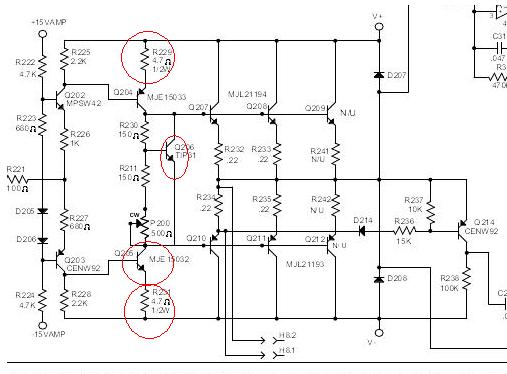

Tanácsot szeretnék kérni tapasztalt erősítőt építő és javító kollégáktól.
A mellékelt rajzon látható erősítőt javításra kaptam. Szinte minden félvezető szét volt égve benne, plusz még néhány ellenállás. Az összes hibás alkatrészt kicseréltem. Korábbi hozzászólásban már kértem tanácsot az élesztéssel kapcsolatban. Ezt megfogadva táppal sorba kötött izzóval kezdtem az élesztést. Az égő nem világított így nyugodt voltam....egészen addig amíg a pirossal bekarikázott alkatrészek sűrű füstöt eregetve meg nem semmisültek .
Van esetleg ötlete valakinek, hogy mi lehet a probléma? R234-nél gyárilag ki van alakítva egy mérőpont gondolom a beállításhoz. Mekkora feszültséget kell beállítanom itt a megfelelő működéshez? Hűtőborda nélkül kezdtem az élesztést de szerintem ez terhelés nélkül nem vezethetett a fenti eredményre.
Minden segítő ötletet hozzászólást nagyon megköszönnék.
Üdv.: tomat5

(#) rolitechno válasza tomat5 hozzászólására (») Jan 18, 2011 /
Jó kis erősítő lehet :yes: Hány Watt os? Lehet hogy a trimer nem kívánatos végpontban volt és azért,vagy ha nem akkor valamelyik ellenállás ,amelyen kívül nem láttál hibát,de belül zárlatos vagy 0 volt...Hűtés nélkül élesztéskor sem szabad hagyni,mert a nyugalmi áram miatt ugyan úgy túlmelegedhet. Amúgy csak tipp volt én nem értek hozzá...
(#) Gyozo92 válasza tomat5 hozzászólására (») Jan 18, 2011 /
rolitechno kolléga pedig jól mondod :yes: A nyugalmi áram miatt simán megsülhetnek hűtés nélkül, ráadásul ha rosszul van beállítva, akkor még hűtéssel is túlmelegedhet. Az izzó legyen minél érzékenyebb, ha nem elég érzékeny, akkor simán megsül egy alkatrész, de még nem kezd izzani. Ahogy a te esetedben is történt.
Feltételezve az erősítő eredetileg működött, tehát a kapcsolás biztosan jó, csak két dolog maradhatott: Bennhagytál hibás alkatrészt, vagy valamit fordítva tettél be, (esetleg gyári hibás volt). Javaslom, hogy kezd el kimérni az alkatrészeket, mert ahol ennyi minden meg volt sülve, ott több minden megsérülhetett ezeken kívül.
A másik javaslatom, hogy izzó helyett/mellett multiméterrel mérd az áramfelvételét, így egyből pontosabb képet kapsz róla, ha valami nem stimmel.
Jó buherálást!

(#) tomat5 válasza Gyozo92 hozzászólására (») Jan 19, 2011 /
Megvettem a cserélendő alkatrészeket, ma este fogok nekiállni.
Torzítást egyéb adatokat nem tudok. Ez egy gyári bass erősítő csöves előfokkal. Valaki teljesen elfüstölte az egyik oldalt. Nem is értem, hogy mi történhetett, mert van benne mindenféle védelem.(túláram, hőfok, koppanásgátló) Ennek ellenére szinte az összes tranzisztor zárlatos volt, a 0.22-es ellenállások szétégtek, egyéb ellenállások, trimmer elolvadtak........
Gondolkoztam rajta, hogy elvállaljam-e, de mivel gyári cucc, úgy gondoltam ha mindent kicserélek rajta és jól élesztem nem lehet gond. Nagy nem is lett mert pár száz forintos dolgok füstöltek csak, de azért jó lenne a végére járni lassan a dolognak.

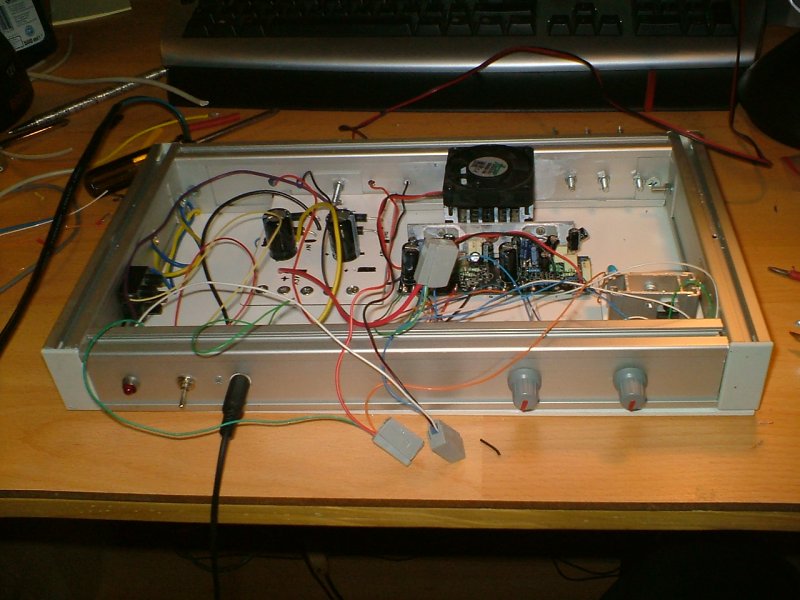

(#) nasgoon hozzászólása Jan 19, 2011 /
S.O.S kérdés!!!
Hangerőpoti!!! A csatolt ábra szerint kötöttem be a potimat a végfok elé, de semmi nem csinál, csak búg!
Első láb >>> HRf be
Kötépső láb >>>HFr ki
Szélső láb: letesteltem az erősítő dobozán.
Mit rontottam el?
Kérlek segítsetek!
(#) djgombi válasza nasgoon hozzászólására (») Jan 19, 2011 /
Pedig így kell bekötni. Az erősítőd dobozára rá van kötve a test?
(#) nasgoon válasza djgombi hozzászólására (») Jan 19, 2011 /
"test"? mire gondolsz?
az erősítőm dobozán más áram nem futkorászik.
A poti szélső lábát amit a dobozra kötöttél, azt a hfjel árnyékolására kell kötni nem a dobozra.
3,5 jack hüvelyen jön be a "kakaó".
Mono jack-hüvely... ott hova kössem?
A közepe a jel a széle a test.
(#) rolitechno válasza nasgoon hozzászólására (») Jan 19, 2011 /
Ha felcsavarozod a dobozhoz akkor is búg?...Bár anélkül sem kéne.
(#) nasgoon válasza rolitechno hozzászólására (») Jan 19, 2011 /
Alu doboz, a jack szigetelten szerelve, tehát nem testel a dobozzal.
