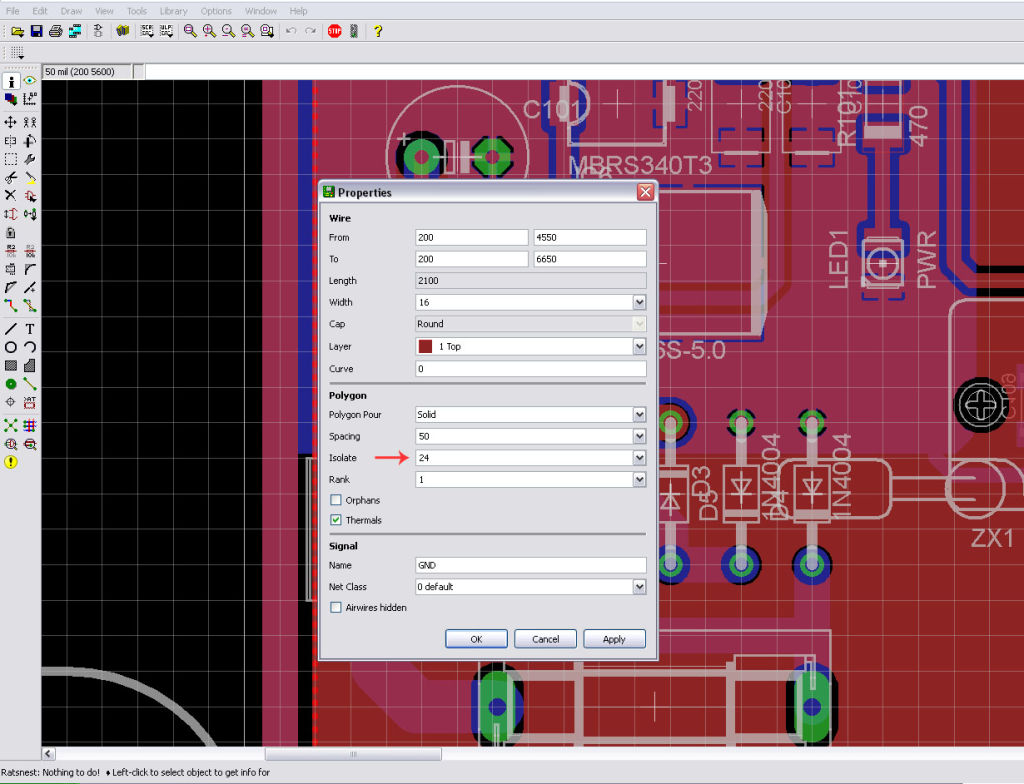

Akkor a izolálás méretát változtatom, de sajnos nem tudom hogyan tudom viszavonni utólag a polygon-t, és így nem tudom hogyan állítsak az izoláción. Úgy szeretném hogy, 1-1,5mm magasan a panel felett legyen. Ha jól tudom akkor elvileg a sima ellenállást is úgy kéne beforrasztani, hogy a lábából egy tartót hajlítani amivel nem a panelon ül hanem picivel felette.
A polygon tulajdonságait az Info paranccsal tudod módosítani (kis i betűs ikon, vagy begépeled hogy info) úgy hogy a polygon körvonalára kattintasz. Ott át tudod írni az isolate értékét. Ha magasabban szeretnéd beforrasztani, úgy megoldható persze. Én személy szerint nem szeretem, főleg a nagyobb elkókat mert billegnek és könnyen le tudnak törni.
Azokat az ellenállásokat érdemes és kell is megemelni, amelyeken elég nagy teljesítmény disszipálódik ahhoz hogy tartósan felmelegedjenek. A sima negyed wattosat nyugodtan be lehet tolni a panelba tövig (meg minden olyat ami nem melegszik) meg jóval könnyebb is mint tartót hajlítgatni neki kézzel. Ha vasalni fogod, akkor érdemes egy vagy több próbanyomtatást készíteni, és kitapasztalni hogy mekkora az a minimum isolate érték amivel még tudsz dolgozni.
