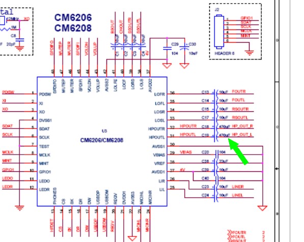

Rendeltem egy hangkártyát (fotó) amiben egy szerintem egy CM6206-os chip lakozik. A gondom vele, hogy nem kielégítő a mély-átvitel fejhallgatóval. A fotón látható kimenetek vannak csak rajta, viszont az IC adatlapjából kiollózott táblázaton van fejhallgató kimenete is ami esetemben nincs kivezetve. A kérdésem, hogy a kapcs. rajz részletben látható megnyilazott kimenet 470µF-os kicsatoló ELKO-ja biztosítja-e a relative kis impedanciás fejhallgató számára megfelelő mélyátvitelt? Nekem csak "front out" van és az ottani kondik 10µF-osak a rajz szerint. Ez megmagyarázná számomra a fenti jelenséget. Jól gondolkodom?
A kondi az nem meghajtóáramkör! Az értékétől az függ, hogy mennyi "mély" megy a kimenetre egy adott mondjuk 1kHz-s jelszinthez képest... (a kondi és az ott lévő ellenállás: nyákvezetősáv miegyéb alkotta rc tagtól függ ez a frekvencia érték)
Lehet inkább az a baj, hogy nem hajtja meg a fejhallgatót és egy erősítő kéne oda... hány ohmos a fejhallgatód amit próbáltál vele? Illetve ha van direkt fejhallgató kimenete is az ic-nek akkor lehet meg kéne próbálni bekötni, lehet még a csatlakozó helye is megvan a nyákon csak nincs beültetve...
Itt a kondival illesztenek tudom. Fejhallgató kis impedanciás (2x32 ohm) Hát valószínűleg meg fogok próbálkozni szétszedni és okozni valamit. Viszont a kérdésemre a válasz akkor igen?
Hangfrekvencián elég kis impedanciája van egy kondenzátornak... számolj utána 1/(2pi*f*C) --> minnél nagyobb f vagy C attól kissebb lesz az impedancia tehát annál kissebb feszültség esik a kondin... de meghajtani nem fogja ha elég áram nem jön a kondi bal oldalán nem fog többet csinálni a jobb oldalára ahova a fejhallgató csatlakozik...
Akár egy egyszerű 2csatornás NE5532 es műveleti erősítőből épített fejhallgató "erősítő", vagy inkább hívjuk impedancia illesztő kimeneti fokozatnak is segíthet (van aki ebből 6 db ot használt Bővebben: Link)Mert ez bár sok ampert nem tud szolgáltatni a fejhallgató felé, viszont a fejhallgató impedanciája mégis ennek a kimenetét terheli és nem a hangkártya ic kimenetét, amit szinte végtelen ~100kOhm-os impedancia terhel a műv erősítő bemenete... és lehet hogy mivel a CMI ic kimenete nem nagyon terhelhető ezért leesik a feszültség és azért nem szól jól, ha megnézed az usb hangkártya pcm2902 ic-vel témát ott is előjön ilyesmi és ott is kimeneti buffer építését tanácsolják... az más kérdés , hogy te vetted ezt a kártyát és akkor még szerelgetni kell de hátha jó lesz

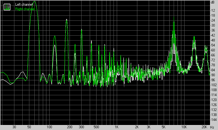

Még annyira kíváncsi lennék, ha megtennéd esetleg, hogy RMAA progival megméred és felteszed ide az átvitelét a kártyának egy jack-jack kábel kell hozzá meg az ingyenes rmaa progi meg vagy 3 perc
meg ha van optikai kábeled akkor a digitális átvitele is érdekelne... nézegettem már én is ezt a kártyát...
Világosodik mostmár. Nos egyébként csak érdekesség képpen kérdezősködök ezügyben mert ha minden igaz akkor erősítőt fog meghajtani és abban már van előerősítő. De érdekelt, hogy a megfelelő lábakon tényleg meg tudja-e küldeni a F.H.-t. Na ha ráveszem magam szerintem kibontom (és teszek fel képet), de ha már szerelem akkor kap egy új dobozt más csatlakozókkal. Köszi az ötleteket és Jó éjt!

Mértem az RMAA-val...
Remélem én szúrtam el valamelyik beállítást mert ezek az eredmények aggasztóak Először is köszi, hogy megmérted Lehet hogy a hangszint kicsit magas volt felvétel közben a második kép szerintem nekem olyankor volt torz, meg hát a frekimenet se annyira szép, de az is lehet, hogy csak a bemenet nem jó és attól ilyen... Fülre milyen amúgy a kártya?
Nincsmit tényleg nem volt nagy dolog lemérni.
Hát sajna nincs sok összehasonlítási alapom csak egy ALC883-as chippel szerelt MSI laptop, egy Nokia 6303 és egy régi P3-as gép alaplapi kártyája (utóbbit nemismerem és nem is akarom). Nos a kártya abból a célból lett véve, mert a laptopból sikeresen kirántottam az aljzatot; úgy lazán kitört és sehol sem találtam olyan speciális aljzatot, amilyet egyébként most láttam először. A laptop és a teló vetekszik egymással, de ez az új kártya (CMI6206) szerintem gyengébb náluk. Most egy Technics TR-575-ös deckbe küldi a jelet, aminek a fejhallgató kimenetét használom. Mindezek ellenére azt mondom csak, hogy elmegy... Ja amúgy egy Philips SHP1900-as fülessel hallgatózok.
