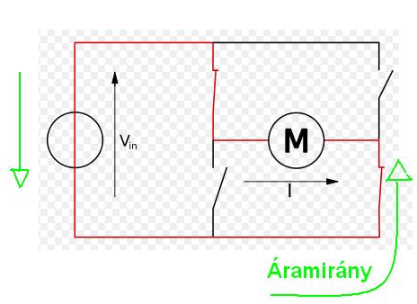

Sziasztok! A legújab cikk (PIC-es motorvezérlés) hivatkozik a wiki-n lévő H bridge lapra , ahol szerintem az Operation bekezdés alatti képen az áram pont ellenkező irányban van jelölve, mint ahogy helyes lenne.
Az érdekes az, hogy ezt azt ábrát javították, de szerintem éppen a jóról a rosszra.
Én zakkantam meg, vagy valóban hibás a jelenlegi ábra?
(#) vicsys válasza gyagya2 hozzászólására (») Jan 20, 2011 /
Szerintem is jó az irány...
(#) gyagya2 válasza vicsys hozzászólására (») Jan 20, 2011 /
Egy feszforrás táplálja az áramkört. A feszforrást "felfelé" referálták, tehát "felül" van a 0 potenciál, ergo a terhelésen/fogyasztón "lentről felfelé" esik a feszültség és az áram ugyanebbe az irányba folyik, tehát ellentétesen az ábrán jelölt áramiránnyal.
Hol van a hiba a gondolatmenetemben?
(#) gyagya2 válasza (Felhasználó 13571) hozzászólására (») Jan 20, 2011 /
„Bal oldalt a feszültség forrás rajza van és egy nyíl felfelé, tehát az áram iránya”
Ez így helytelen. Egy feszforráson az áram a feszültségének irányával ellentétes. Ld.: Feszültségforrás
Ez nem "tetszik-nem tetszik kérdése", hanem jó, vagy nem jó.
Szerintem hibás az ábra, de annyira alapvető bakiról van szó, hogy elbizonytalanodtam, ezért kérdezek.
(#) Zed válasza gyagya2 hozzászólására (») Jan 20, 2011 /
A felvetés nem oktalan. Nézd meg ezt: Villamosságtan anyag
A 20. oldalon van, ami ide vonatkozik. Valóban a generátorban "belül" megfordul az áram és a feszültség iránya. De a wiki-s ábra ennek nem mond ellent. Ha feltételezzük, hogy ott Vin-el jelölték azt, ami a linkelt anyagban sima U-val van jelölve.
(#) gyagya2 válasza Zed hozzászólására (») Jan 20, 2011 /
"Ha feltételezzük, hogy ott Vin-el jelölték azt, ami a linkelt anyagban sima U-val van jelölve."
Feltételeztem.
A #898408 hozzászólásomban levezettem, hogy (szerintem) miért hibás a wiki-s ábra. Ha az a gondolatmenet bonyolult, akkor lássuk egyszerűbben:
A wiki-s ábrán jelöld be a feszforráson a rajta átfolyó áram irányát az általad linkelt anyag szerint, majd ennek megfelelően kövesd végig az áram útját a körben. Szembe fogsz találkozni a wiki-s ábrán jelölt áramiránnyal.
(Persze lehet játszadozni a referencia irányokkal és az előjelekkel, de ezt hagyjuk.)
Nos, berajzoltam az áramirányt és úgy tűnik, hogy valóban igazad van! (Pedig kétszer is megnéztem a rajzot...) Valaki hozzáértő még nyilatkozzon!
