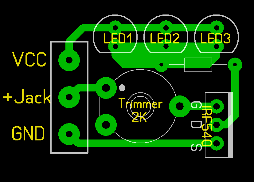

Sziasztok nekem az lenne a kérdésem hogy ez így működhet-e?Az ért gondoltam hogy jó az IRF540 mert valami egytranyós erősítőben is láttam.

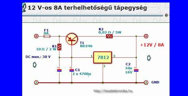

Az lenne a kérdés,hogy mi a szerepe a 0,02es ellenállásnak és a kondiknak,itt nem váltóárammal megy az áramkör.

Az ellenállás a tranyónak kell a kondik meg szűrnek.
(#) Becsey válasza David.zsombor hozzászólására (») Márc 6, 2011 /
Bocs,hogy értetlenkedek,mert nem értem az ellenállás értéke olyan kicsi,hogy szinte alig esik rajta feszültség.
Ha elhagyjuk tönkre megy a tranzisztor vagy nem tud szabályozni.Esetleg ez egy szokványos érték vagy valamihez viszonyitott.Köszi.

Én sem tudom de amúgy nemtudom miért van ott ha nem azért
(#) zolika60 válasza David.zsombor hozzászólására (») Márc 6, 2011 /
Biztosíték helyett.

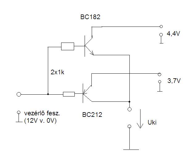

Szeretnék készíteni egy áramkört ami két különböző feszültségszintet kapcsol egy kndenzátorra.
Az elképzelésemet cstoltam.
Összeraktam a kapcsolást dugdosós panelon, de az eredmény, hogy a kimenet a vezérvőfeszültséggel egyenlő. Mit csináljak vele, hogy jó legyen?

Próbálkozz: Bővebben: Link
(#) kadarist válasza bberti261 hozzászólására (») Márc 6, 2011 /
De hogyhogy két különböző feszültségszintet? Úgyis a nagyobb fog győzni.
(#) qvasz2 válasza kadarist hozzászólására (») Márc 6, 2011 /
Nem egyszerre, nyilván. Szerintem azt szeretné, hogy a 12V-ra az egyik, a 0V-ra a másikat tegye rá.
