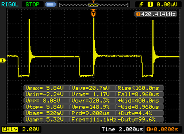

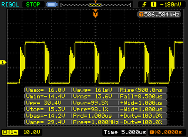

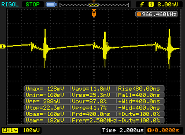

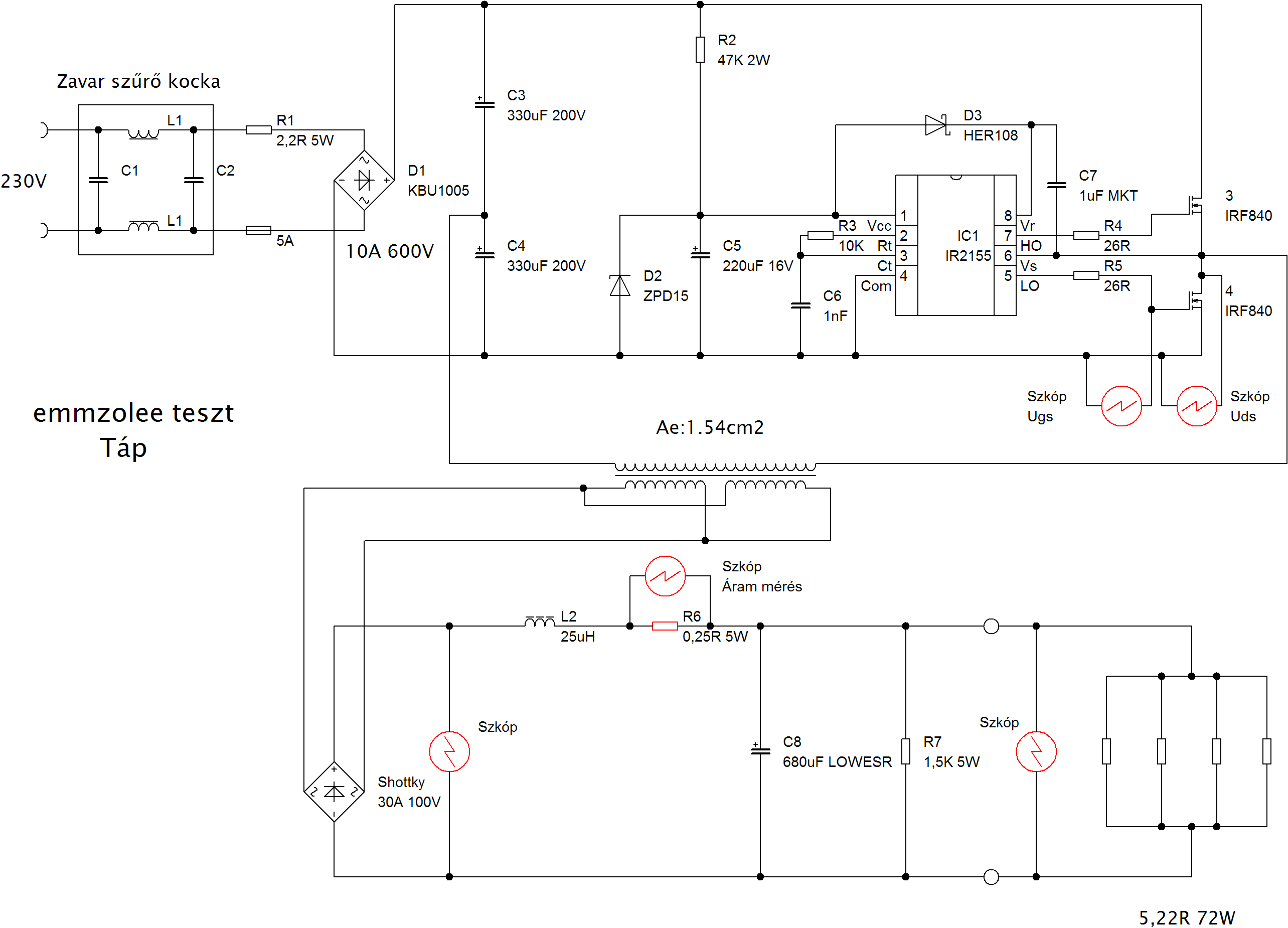

Na akkor itt vannak a képek. Szerintem Cimo, és Katt ezeken a képeken jól látszik, hogy mi zajlik a folytó körül.
Itt betettem egy 25uH-s folytót a graetz után. Az előzőleg beszúrt rajzomon látszik, hol mértem ezeket.
A tápom folyamatosan terhelve volt 72W-al.
A 08 -as képem a graetz után mért feszültség.
A 09-es képemen a folytón folyó áram.
A másik két kép egyértelmű.

(#) emmzolee válasza emmzolee hozzászólására (») Jan 19, 2011 /
Elszúrtam a rajzot. Itt van helyesen.
(#) (Felhasználó 46585) válasza Ge Lee hozzászólására (») Jan 19, 2011 /
De, csökken, pont azért, mert nem az igazi a trafód, jó nagy szórása van. Azért nem vetted észre, mert nem erre figyeltél. Legközelebb nézd meg azt a korábban említett 0,8 us-ot, hogy hogyan változik a terhelés függvényében.
(#) (Felhasználó 46585) válasza emmzolee hozzászólására (») Jan 19, 2011 /
Ez a kondi mindíg kell!!! Úgy, ahogy leírtam, a lehető legrövidebb fóliákkal, drótokkal összekötni a FET-eket, meg ezt a kondit!!!
Jó a HER 108.
Nem igazán jó az ellenállás, mert ettől még jó nagy áramok folyhatnak induláskor. Mondjuk csúcsban 320/2,2 nagyságú... Ennél jobb megoldás egy NTC. Az igazi egy tirisztoros feltöltőkör. De az elég bonyolult, de ha a tudás megszerzése a célod, akkor azt is meg kell egyszer csinálni...
Snubberre keress rá valahol... szerintem itt is kell lennie. Mindjárt nem lennének olyan lengések a drain-source feszültségen...
Címzett és Ge Lee!
Azért azt illene tudni, hogy fojtó nélkül a kondenzátor kb. az egyenirányított feszültség csúcsértékére töltődik fel. Ugyanúgy, mint egy trafós tápban... Ha fojtó is be van építve, akkor az egyenirányított feszültség középértékét kapjuk a kimeneten. Ugye, pont az a feszültség-idő terület fog kiesni, ami a szórási induktivitás miatt látszik, pl: Ge Lee által említett 0,8 us-os szelet! És még azt is illene tudni, hogy a kimeneten a fojtó, meg a kondi egy aluláteresztő szűrőt képez, de csak onnan, amikor már folyamatos a fojtó áramvezetése, vagyis van akkora terhelőáram, hogy nem csökken le sosem zérusra. Ugye, az azért nyilvánvaló, hogy a csúcsérték és a középérték között van némi különbség... A minimális terhelőáramot viszonylag egyszerű biztosítani, kell egy kis előterhelés. Ez erősítőknél nem olyan nagy gond, úgy kell megcsinálni, hogy amíg a táp nem éled fel teljesen, addig a hangszórók ne legyenek rákapcsolva a végfokra, tehát, a végfokok csak nyugalmi áramot vegyenek fel. Ez, ha elegendő nagy a tápban ez a fojtó, akkor pont elég ahhoz, hogy a fojtón már folyamatos legyen az áramvezetés. Ez az áram után már csak nagyon keveset esik a feszültség a terhelés növelésére.
Nem tudom. Valószínű, hogy hülyeséget csinál a vezérlés, pl. azért, mert túl gyorsan kapcsolnak a FET-ek, illetve ott van rajta az a nagyfrekis lengés. Ez visszahat a vezérlésre. Ha ráteszel snubbert, legyen mondjuk 470 pF, 220ohm, talán ezen is segít. Tehát a tranyók drain-source közé és a trafó szekunderére is, elég ronda ott a jel. Ez utóbbi legyen nagyobb, mondjuk 2,2 nF 68 ohm. Az ellenállások legyenek 2 w-osak, mert melegedni fognak.
(#) emmzolee válasza (Felhasználó 46585) hozzászólására (») Jan 19, 2011 /
Te milyet ajánlanál? 400W a cél a kimeneten.
Miért van, hogy van ahol NTC-t látok beírva, és van ahol PTC-t?
Van ahol túlterhelés védelem miatt teszik be a PTC-t? Az NTC-t meg soft startnak szokták?
Jók a jelek, már csak finomítgatni kell. De a működése alapvetően helyes. Kár, hogy nincs egy rendes szkópod...
Nem tudom. Én nem használok ilyen inkorrekt dolgokat. Egy idő múlva mindegyik megadja magát. Vagy relé, vagy tirisztor. Keress valami 20 ohm hidegellenállású NTC-t, talán a LOMEX-ben. 400 W-ra legyen olyan 20 mm átmérő körüli. Az tovább tart... De ha most nem teszel bele semmit, az is jó, hiszen ez még nem egy termék...

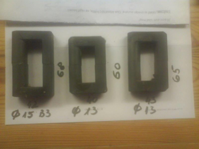

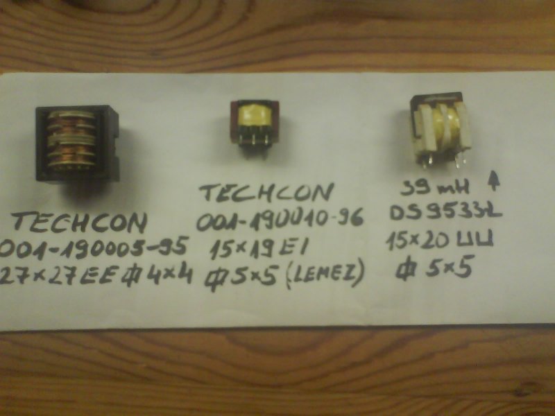

(#) granpa hozzászólása Jan 20, 2011 /
Szevasztok Mesterek!
Mellékelek néhány képet; ezekből trafókból, ferritekből (TV-kből bontott), melyikeket tudnám felhasználni kapcs. üzemű táphoz, ill. inv. heg. trafőhoz. Remélem felismerhetőek, a 3. képen van két más eszköz is, ami nem ide tartozik: elnézést.
Tudom az inv. heg.tr. más topic, de az is "nagy freki". Legyetek elnézőek, most vadulok vissza az elektronikához (30 év kihagyás után), és ezek a dolgok ragadták meg a figyelmemet.
Köszönöm a megértéseteket: Kálmán :lookaround: :worship:

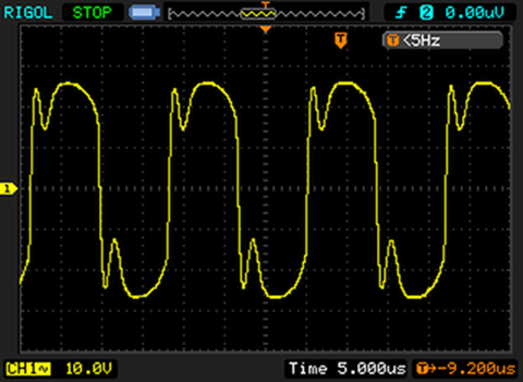

(#) emmzolee válasza (Felhasználó 46585) hozzászólására (») Jan 20, 2011 /
Ma nem sok időm volt a táppal foglalkozni.
Betettem az 1ľF-os kondit az ic-hez, a fet közelébe. A szekunderen a folytó nem volt bekötve, és megint sistergett. Betettem a folytót is, akkor is sistergett, aztán kivettem az 1ľF-os kondit, sistergett, amikor kivettem mind a kettőt, akkor jól működött.
Mindegy. szerintem csinálok egy panel kezdeményt, hogy legalább jól lehessen a feteket vezérelni, aztán folyt köv.
Bekötöttem a kis áramváltót, amit találtam. t tápom szekunderébe egyelőre, hogy lássam, milyen. Az áramváltó szekunderéről csináltam egy jelalak képet. Nincs rajta söntnek egy 30 Ωos ellenállás, mint a Cimó tápjában. Csak simán mértem. Ez szerintetek jó lehet majd teljesítmény határolónak ha vissza csatolom? Esetleg újra kell tekerni a szekunderét a sok menet miatt?
A snubbert betettem egyelőre a szekunderre, de semmi változás. A primerre nem tudtam, mert nincs 470pF-os kondim ilyen nagy feszre.
(#) Doncso válasza granpa hozzászólására (») Jan 21, 2011 /
Szia, sajnos ezek nem jók inverteres hegesztőhöz, a legutolsó képeken lévő alkatrészek a trafók, ezekből kis Fly-back táp készíthető, a többi inkább zavarszűrőnek, induktivitásnak néz ki. Nem igazán jók ezek neked szerintem. PC-tápből bontott alkatrészekből lehet összetákolni 2*24v-os 200w-os tápot.
