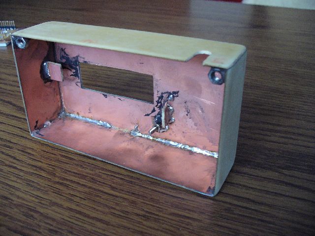

Na rakok fel képet (bocsi hogy eddig nem válaszoltam...)
Ez egy hőmérőnek a doboza. Festéssel biztos szebb, de a folyosón ki nézi?? A többi kép megtalálható a www.tar.hu/masterfoxx oldalon is (projectek->pic-es hőmérő)
Hmmm! Nem is rossz! Az éleken forrasztással rögzítetted? Mert az nem látszik, tehát gondolom, a belső oldalon van, forrasztva.
(Ha szabad egy ici-picit kötekednem: Én nem csiszoltam volna le, legalábbis ennyire nem az éleket és sarkokat.. De ez csak az én ízlésem!) Amúgy festve biztos jól néz ki! Gratula!

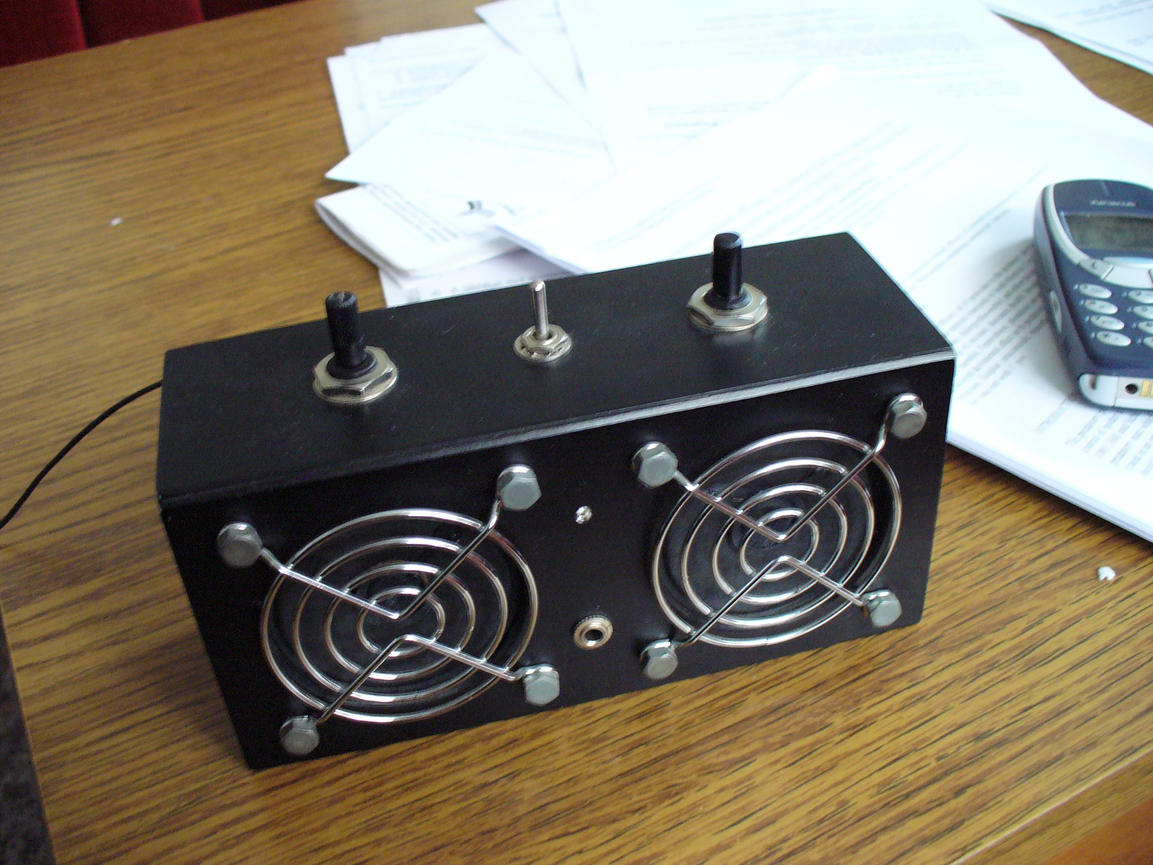

Na akkor küldök neked még képeket:

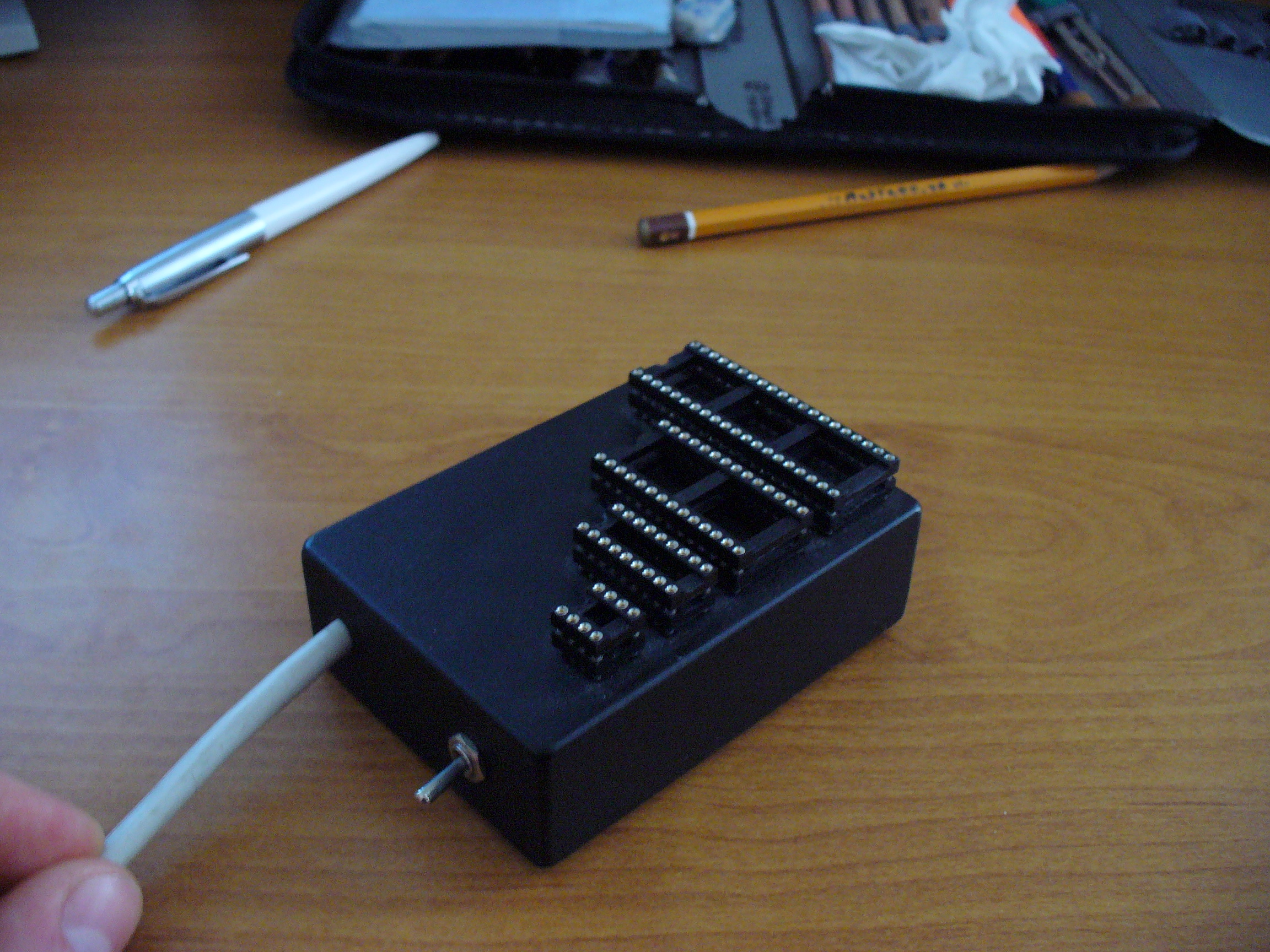

Egyet a PIC-programozómról Egyet a kis FM rádiómról MEg egyet a hőmérőről belülről Igen, az éleket forrasztással rögzítettem. Festéshez célszerű sprayes nitró festéket használni mert az gyorsan szárad.
A 2. kép, a rádió....
Mik azok a krómozott dolgok a hangszóró előtt, hol lehet ilyet kapni? Ez is nyákból készült? Nem tudtok valami egyszerű rádio kapcsolást, valami egyszerűt, tudjátok vannak azok a gombnyomásra keresősek.... Kössz: ---ZoLee---

venti rács, pl pc ventihez is lehet venni..
Szvsz az "egygombos keresős" rádió nem tartozik az egyszerűek közé. És valszeg ha mindent összeszámolsz, olcsóbb, ha +veszed a piacon...(Persze, a made-in-china, meg made-in-taivan felirat lelombozóan hat, és nincs meg az építés öröme sem, de egyszerűnek nem nevezném őket!)
Köszi a képeket! A PIC programozót néztem eddig, az nagyon szép munka! Az is ilyen dobozban van, vagy az "gyári" doboz?
A rádió is szép munka! Talán a hűtőrácsok rögzítő csavarjai ütnek el kicsit, de ezzel együtt szép kinézetű! A hőmérő-dobozt kb. így képzeltem el én is.
Igen, a PIC programozó is NYÁKos dobozban van.
A tetején vannak a foglalatok, ennek a ásik oldalán pedig normális vezetőmintázat, és erre vannak forrasztva az oldallapok, Az szembenlévő oldallapokra M3-mas csavaranyák vannak forrasztva, és még a maradék két oldalra meg valamilyen pöcök ami tartja az alját (Küldök belsőnézeti képet) A rádió lelke a TDA7000-es mono vevő IC, (ennek a sztereó párja a TDA7021+TDA4040-es sztereó dekódoló iC). Az elején kék led van , 1 fülhallgató csatlakozó. A rácsokhoz meg nem kaptam krómozott M4-es csavarokat. KeserűCukornak üzenem: létezik 1 gombos hangolásosos IC : TDA7088 Aki rádiót akar építeni ajánlom az alábbi oldalt (nemrég találtam) [link=http://www.mikroelektronika.co.yu/english/product/books/rrbook/chapter4/chapter4c.htm]http://www.mikroelektronika.co.yu/english/product/books/rrbook/chap...4c.htm[/link]

Ezek ugye nem sima acél anyák? tudtommal acélra nem nagyon lehet forrasztani.

Amit találtam, arra forrasztottam, acél vagy vas, nemtom, de horganyzott volt, (asszem), Normális pákával (nem pillanattal) egy ideig melegíteni kel+adni az ónt és egyszer csak megfogja (előónozni az anyát), célszerű ha előbb belehajtasz egy apát, nehogy belefollyon a menetbe az ón. De szerintem pill pákával is megy a dolog, (sőt, a rádiót még azzal csináltam)
Jó, meg minden...de ha javíthatóságról beszélünk, akkor eléggé sok időt kell arra szánni, hogy egy IC-t kicserélj benne
Mert ha jól láttam, akkor az alapNYÁK is fel van jópár helyen ónozva a doboz belsejére. Bár túl sok lehetőség nincs máshogy megoldani egy ilyen dobozban, de nekem ez jutott elsőre eszembe...
Kösz! Ha horganyzott úgy már érthető hogy befutja az ón.
Nem sok dolog van amit javítani lehetne benne...
Az áramkör egy módosított JDM-es PIC programozó. Azon a kis panelon 2 darab tranyó van meg még 1-2 cucc. Eddig a PIC16xxxx szériával próbálgattam , abból is a 16F84A-t és 16F871-et, aztán áttértem AVR-re... A doboz tetején 2 ic foglalat van egymásba nyomva, az egyik a tetejébe forrasztva, és ebbe egy másik, (és még ebbe jön a pic...). Az ok: négyzetre emeltük az életteartalmat, igy kb a fölső kibír 1000 ki/be rakosgatást, és ha szétmegy, akkor egyszerűen kiszedjük és bedugunk a helyére egy újat jobb mint szétszedni a kütyüt, és forrasztgatni, ráadásul eléggé be van építve, alig lehet hozzáférni....
