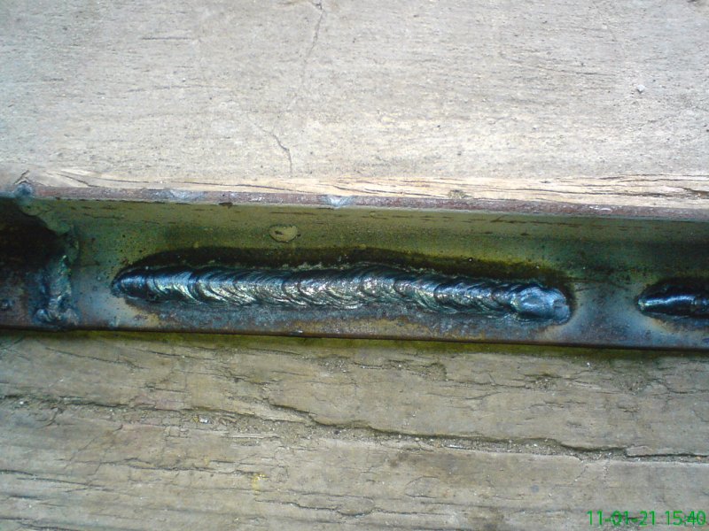

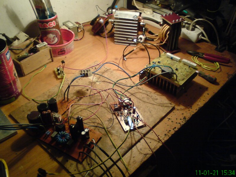

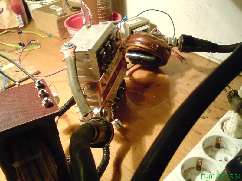

(#) Gee hozzászólása Jan 21, 2011 /
Üdv Mindenkinek!
Ma végre sikerült élesben is tesztelnem a Macit, úgy tűnik minden rendben van, 2 és 2,5 pálcákkal próbáltam hegeszteni, szépen lehetett leolvasztani őket. Legalább 8-10 pálcát elnyomtam szinte egymás után, nem tapasztaltam rendellenes melegedéseket, az igbt-s és dódás hűtőbordák épp hogy kezdtek langyosodni, a főtrafó is csak langyos volt, a greatz híd tejesen hideg. Most még ventilátoros hűtés nem is volt.
A gép áramfelvétele 2,5-es pálcával 9A körül volt a mérésem szerint.
Most már csak a dobozolás van hátra majd lesznek képek arról is.
Mindenkinek köszönöm a segítségét.
(#) kralikandras válasza Gee hozzászólására (») Jan 21, 2011 /
Gratula!Én nem vagyok hegesztö azért párszáz métert vartam már-jólnéz ki a varrat-és külön tetszik,hogy a diódákat nem szigetelten szerelted-sikerélmény!
(#) erdgab válasza Gee hozzászólására (») Jan 21, 2011 /
Most egy hatalmasat sóhajtva fellélegeztem és örömmel gratulálok a sikeredhez! Mondtam,kitartással,okosan élesztve lesz sikerélmény.Használd egészséggel és megelégedéssel,innét már "szabad az út" a továbbfejlesztés irányában,ha esetleg úgy gondolod,az "iskolát" kijártad.
A varratnál picit kevés volt az áram,de majd kialakul,a fröcskölés minimális,elégedett vagyok.Még valami,felvettelek az elkészült gépek listájára,de várok még majd képeket.
(#) Gee válasza kralikandras hozzászólására (») Jan 21, 2011 /
Köszönöm a gratulációkat, én sem vagyok hegesztő csak amolyan barkács féle, nekem is van még mit tanulnom, igen többeknél láttam azt a megoldást hogy a diódák nem szigetelten vannak szerelve, így nem kellet még egy vezetőrész a közös katódnak hanem a hűtőborda a közös katód. Erdgab is ezt a megoldást javasolta ha jól emlékszem.
Erdgab!
Köszönöm, igen a több hónapos munka végül elérte célját. Amint kész leszek a dobozolással rakok fel róla képeket.
