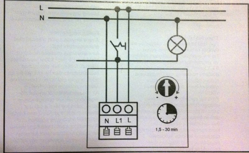

(#) colos_01 hozzászólása Jan 24, 2011 /
Lenne egy gyors kérdésem, ha akad olyan aki szívesen megválaszolná. Nem vagyok egy nagy zseni áram terén sajna, van egy ventilátorom a linken van a kapcsolási rajza, valaki gyorsan megírná nekem, mi mit jelent rajta. én úgy gondolom N- null, L- line, L1 - line1. Ezt, hogy kell bekötni?

(#) qvasz2 válasza colos_01 hozzászólására (») Jan 24, 2011 /
Jól írtál mindent: N: a nulla; L a fázis; L1 pedig a kapcsoló utáni fázis.
Mivel ez egy időzítős darab, így kell neki a fix fázis is, nem csak a kapcsolt.
