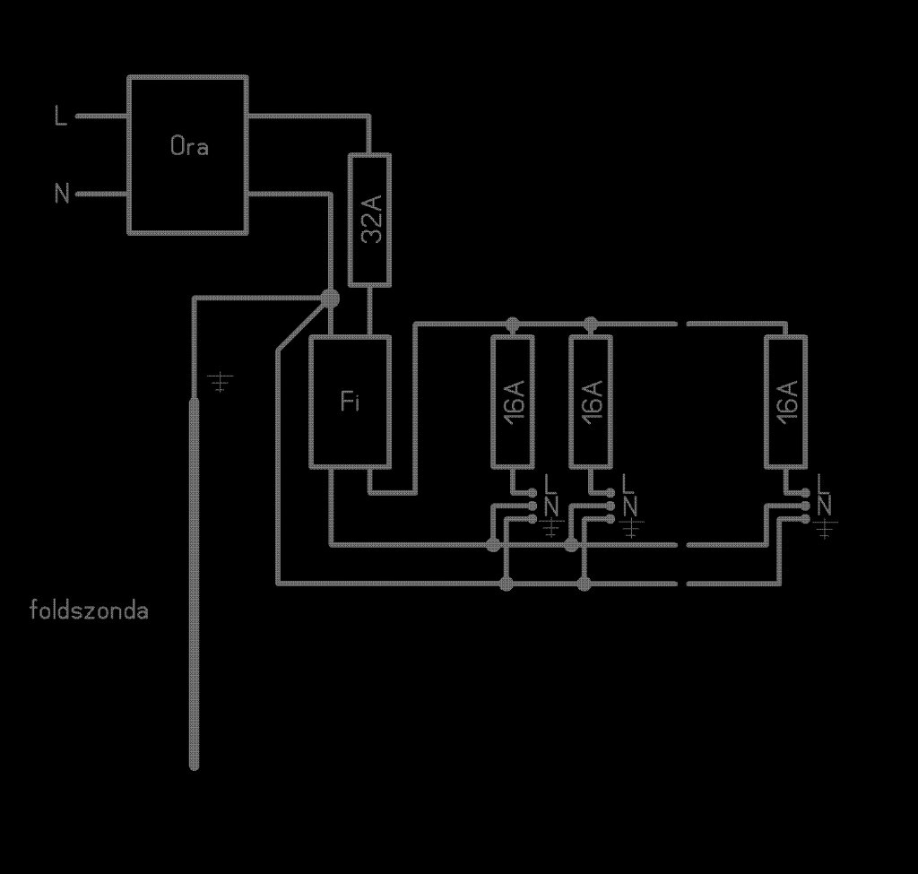

(#) Amarton hozzászólása Jan 23, 2011 /
Csináltam egy villanyszerelési előtervet.
A villanyóránál lenne a 3 fázisú fi-relé. A lakásban pedig egy 18 részes kismegszakító szekrény. A pincében lenne leütve 3 méter mélyen a földelő szonda. Innen jönne a kismegszakító dobozhoz a védőföld.
A főzőlap 3 fázisú bekötésben lenne 0 vezető nélkül, így az kikerüli a fi-relét.
Szerintetek tervezzem tovább, vagy már ez is úgy rossza, ahogyan van?
(#) Feri válasza Amarton hozzászólására (») Jan 23, 2011 /
A FI relét is az elosztóba tedd, sok későbbi bosszúságtól kíméled meg magad. Attól még a tűzhelyt teheted eléje.

(#) Dudus válasza Amarton hozzászólására (») Jan 23, 2011 /
Rossz!
- A földelést a PEN szétválasztási pontjába kell kötni!
- A 3 fázisú sütő/főzőlap-nak kell a nulla!
- A FI -ből semmiképp ne hagyd ki a főzőlapot!
( EPH -t, túlfeszültségvédelmet csinálsz? )

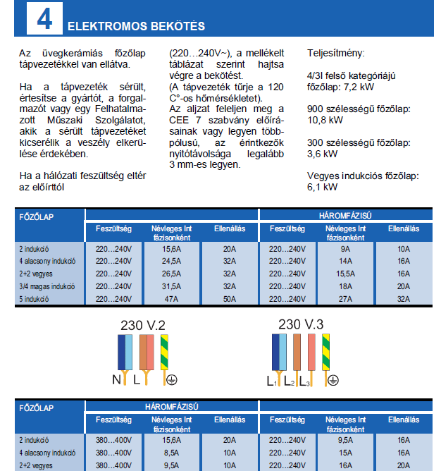

(#) Amarton válasza Dudus hozzászólására (») Jan 23, 2011 /
EPH-t fogok csinálni. Az EPH a pincében lesz, erre lesz rákötve a gázkazán, vődővezető stb.
Túlfesz védelmet is szeretnék. Abból lehet kapni 3 fázisú sínre szerelhető kivitelt? Ennek még nem jártam utána.
Ez a főzőlapot a mellékelt képen lehet bekötni. Ott nincs szó nullavezetőről. Ezért gondoltam, hogy kihagyom a fi-reléből.
Gyakorlatilag a kismegszakító szekrénynél fog szétválni a PEN, és a PE jön a pincéből, az N-pedig megy majd tovább.
Vélemyény?
(#) potyo válasza Amarton hozzászólására (») Jan 23, 2011 /
Ez alapján tényleg nem kell nullavezető. Viszont a nullavezetőt mindenképpen vezesd oda a főzőlap csatlakozási pontjáig.
A nullavezető jelenlétének vagy hiányának semmi köze a FI relén átvezetéshez vagy át nem vezetéshez. Mindent vezess át a FI relén, csak az említett hűtő kihagyását érdemes megfontolni.

(#) VIM válasza Amarton hozzászólására (») Jan 23, 2011 /
Szia! Nem akartam túlzottan összefirkálni a rajzodat, csak a lényeget próbáltam meg berajzolni rajta. Az FI relé a lakáselosztóban legyen a könnyebb hibaelhárítás végett. A Nulla sín és a Földelő sín is itt kapjon helyet.Minden fogyasztó az FI utáni szakaszról kapjon táplálást! A villanytűzhely az felvet néhány kérdést. A kombi tűzhely sem tud kevesebbet és nem kell neki akkora teljesítmény. A tervezésről csak annyit, hogy amíg képlékeny a dolog, addig mindent lehet és azt még most kell kigondolni hogy legyen. Az automaták terhelésre való szétosztása, pusztán valószínűségi alapon is történhet úgy, hogy mely fogyasztókat használsz legtöbbet egyazon időben rendszeresen és ez ne haladja meg a főautomata áramát fázisonként. A Nullát minden fogyasztóhoz oda kell vinni a Nulla síntől. Kerülendő a gerincről való lecsatlakozás! A Földelést szintén. A földelőszonda pincéből való leverése nem biztos, hogy jó ötlet, mert ha a talaj mélyebb része kemény és nagy ellenállású, sikertelen lesz a telepítése. Inkább kettő rövid szonda (2m), mint egy hosszú aminek a vége nagy ellenállású talajba fúródik.

(#) fulcsii válasza Amarton hozzászólására (») Jan 23, 2011 /
Én nem akaok ebbe belpofázni, de szerintem ezen a rajzon a 3 fázisnál is 230V-van a fázisok között! Nálunk meg 400V-van ám a fázisok között! Vigyázat!
(#) proba válasza fulcsii hozzászólására (») Jan 23, 2011 /
Ha nem egy háromfázisú FI relét használ akkor már nem "kompatibilis" ,viszont egy háromfázisút használ akkor egy csepp víz bárhol, egy komplett ház működőképességét megbénítja.(esetleg fázisonként egy egyfázisú + egy háromfázisú a háromfázisú szerkezeteknek. volna a legkorrektebb,legdrágább)
Ha ezen a táblázaton valami egyértelmű akkor az az hogy nem egyértelmű.(az alsó részben egyébként szerepel a 400V is.de hogy az mire vonatkozik? no az a nagy kérdés)

(#) SzAndras00 válasza Amarton hozzászólására (») Jan 23, 2011 /
Szia, tennél fel linket a főzőlapodról? nem tetszik valami a képen...
(#) SzAndras00 válasza SzAndras00 hozzászólására (») Jan 23, 2011 /
Bocs, látom másnak is szemet szúrt!
(#) Amarton válasza Dudus hozzászólására (») Jan 24, 2011 /
A főzőlap még nincs meg. Jobban rákerestem a neten. Úgy látom, hogy a többsége a főzőlapoknak kétfázisú, így akkor nyugodtan beköthetem a fi-relébe.
