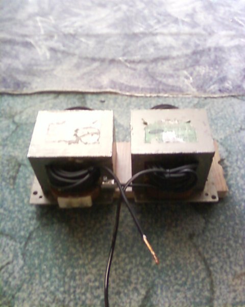

Nemeggyet csináltam.Mivelkéne táplálni?
Hmm, a mikrohullám nem olyan 2,4MHz? Wiki szerint 300MHz-től felfele olyan 300GZh-ig. A mikrohullámú sütők trafója nem porvas vasmagos, hanem sima lemezes, nem 50Hz-en megy? Még a porvas vasmagok egy kapcsolóüzemű tápegységben is 60KHz környékén mennek. antekirt te az eredeti szekundert levágtad, és a helyére szép lassan a vasmag szétszedése nélkül befűzted az új szekundert? Mekkora elektródát tudtál lehegeszteni az így készített trafóval? Látom te sorbakötötted a primereket. Az nem gáz amiatt hogy csak 110V környyékén kapnak, és így is csak ugyanakkora áramerősség mehet át rajta, szal a felére határolod a primer által felvehető maximális teljesítményt?

A priméreket párhuzamosan a szekundereket sorban.Kétésfeles pálcával vigan hegeszt.Hatos rézdrót van feltekerve szekundernak 2X6 méter.40volt körül.

Van egy 140 amperos hetrám de nembirtam felvinni a panelház tetőterébe azért csináltam eszt mert elfér egy cipősdobozba.Én nembecsülném alá a teljesitményét .Komplett antenna álvány csináltunk vele vastag csövekből heggeszt ugy mint bármejik.

Az a fekete drót akarna lenni a szekunder tekercselés? Ha az, akkor nem tudom hogy hegeszthet ez, mert az nem vastagabb 2,5-ös drótnál. No meg a zöld-sárga vezeték és a kék-barna vezeték összefogva akar lenni a munkakábel? Egy ilyen mikrótrafóból rövid ideig ki lehet esetleg szedni 1kW körüli teljesítményt, viszont erősen hűteni kell, mert túl van gerjesztve alapból nem is kicsit. Hasonló a felépítése az olcsó gagyi hegesztőknek is, csak ott egy icipicit vastagabb szekunder tekercselés van, no meg egy picit nagyobb trafó.
Azt azért áruljátok már el hogy miköze van a trafónak a nagy frekvenciához?A trafó primer 230volt 50hz a szekunder 2100volt 50 hz.Az hogy a magnetron előállit 2450mhz-t az a trafón nemváltoztat az marad 50hz.

Hatos réz Vagy kétésfeles vas mi olvad hamarabb?
huzamosabb hegesztésnél kell hűteni 1-2 pálcánál még nem.EZ nem ipari hanem barkács gép.Ha egész nap kéne hegeszteni rátennék még két trafót.

Üresjáratban semennyire .145 watt az üresjárata.Hegesztéskor 2-3 kétésfeles pálca leolvasztása után érződik hogy melegszik a vasmag de a tekercsek egyeltalán nem.De akkor is csak annyira hogy a kezem álja talán 60 fok.Majd ha a házában lesz kap ventit meg munkakábelt talán egyenirányitót is.De minek nevezzem el szikracsiholónak?
