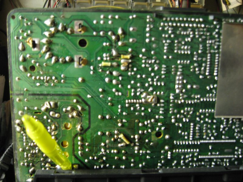

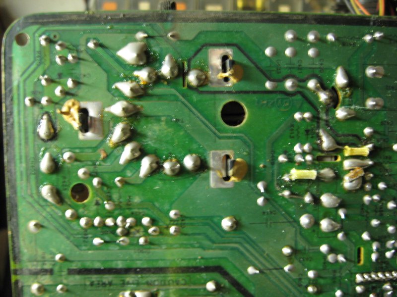

Üdv mindenkinek. Van nálam egy Akai CT2007DT típusú tv.Bekapcsoláskor kattan benne a relé,de csak a képcső nyaka világít,kép semmi sincs.A panelokról tettem fel néhány képet.Gőzöm sincs,hogy hol kezdjem a méréseket.De az miért van,hogy a sorvégtranyó kollektorán a multi a számjelek elé-közé berakja a pontot?Nagyfrekis zavarás,vagy mi lehet? Köszönöm előre is. Kapcsolási-rajzot szedtem le hozzá.
(#) attila1 válasza bedrock hozzászólására (») Jan 28, 2011 /
Típus után szedd le a rajzot,abban keresd meg az IC-t,és annak a számával nézz szét a HQ-nál,sini-nél,stb...
(#) kadarist válasza attila1 hozzászólására (») Jan 28, 2011 /
Javítást a tápegység tápfeszültségeinek ellenőrzésével kezdjük, majd a sorkimenő trafóról elmenő tápfeszültségek ellenőrzésével folytatjuk. A függőleges eltérítés tápfeszültsége meg van? A képcső fűtésének megléte arra utal, hogy a sorvégfok működik, tehát van nagyfeszültség is. Ez mindenképpen jó jel.
(#) attila1 válasza kadarist hozzászólására (») Jan 28, 2011 /
Szia. Ezek szerint,(ha jól olvastam le a rajzról) az IC302,és az IC401 lábain mérjem meg a rajz szerinti feszültségeket?És gondolom nem készenlétben...
Én nem látom a rajzot, de értelem szerűen kell mérni, és persze bekapcsolt (nem készenléti) helyzetben.

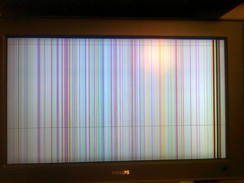

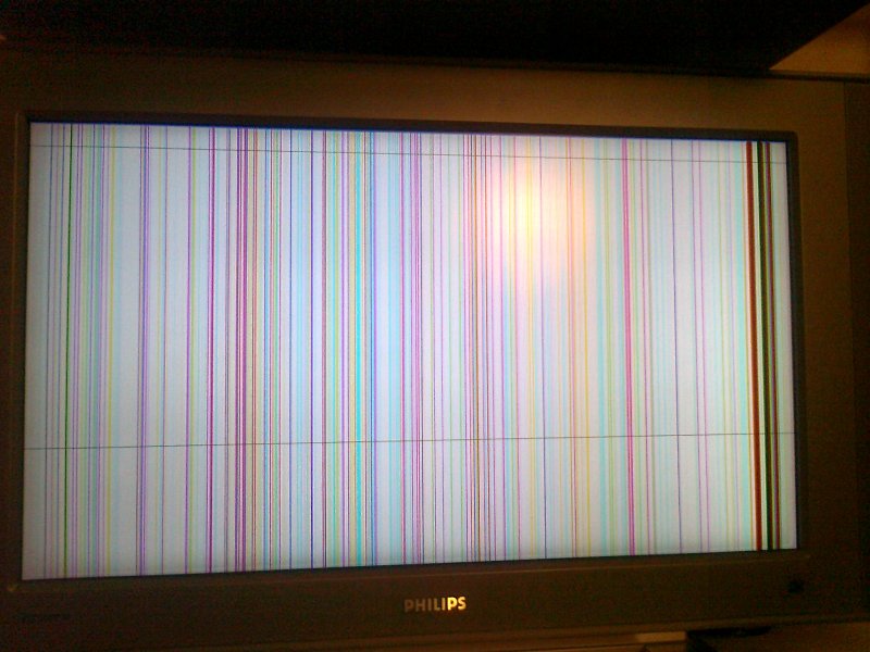

(#) Szami66 hozzászólása Jan 28, 2011 /
Tanácsot szeretnék kérni, hogy merre induljak. A csatolt képen látható a jelenség, ez egy Philips LCD Tv. Nem volt még dolgom LCD-vel, a modul tévéken "nőttem fel" nem tudom érdemes-e hozzáfogni. Köszi

(#) attila1 válasza kadarist hozzászólására (») Jan 29, 2011 /
Szia István.Megnéztem az Ic lábain a feszkókat,meg a körülötte lévő diódát,ellenállásokat.A feszültségek olyan szinten nem stimmelnek,hogy rajz szerint a 2-es lábán 13.6V helyett 24.7V van,az 5-ös lábán 0.9 helyett 0.06,és a 7-es lábán 1.7 helyett 0.06 V van.Az ellenállásoknál meg olyan eltérések vannak,hogy kb.8db-ot kikell forrasztani,mert szerintem becsapja valami a műszert.Például (R 407)470 Ohm helyett csak 13 Ohm-ot mérek.És ez a kör is ott van az Ic 2-es lábán.Köszi,hogy eddig segítettél!
(#) kadarist válasza attila1 hozzászólására (») Jan 29, 2011 /
Az ellenállásokat kiforrasztva kell mérni! A rajz linkjét küldd el, légyszíves, vagy magát a rajzot.
Szia. A rajzot küldtem a privát címedre.Az összes gyanús ellenállást kiszedtem,kimértem,és végül is csak egy szorult cserére.Az R408.Alig találtam meg a kapcsoláson,annyira olvashatatlan volt a számozás.Ha minden igaz,akkor a rajz 5.-ik oldalán,alul,az R429 mellett van.Ennek 150 Ohm-nak kéne lennie,és én 46 Ohm-ot mértem.Kicseréltem jó értékűre.Most áramot neki,és mérjem újra végig az IC-n a feszültségeket?
Azt nézd meg, hogy a C405 és C406 sarkain mekkora feszültség van. Az előbbin 25V-ot kell mérned, az utóbbin 12V-ot. Ellenállást ne cserélj még, csak méricskélj. A rajz innen letölthető: Bővebben: Link
C405 32V-ról indult,és néhány perc után megállt 26.3-on.
C406 27-ről indult,és megállt 24.3-on.Ellenállást már kicseréltem,így mértem ezeket.De az megmaradt 150 Ohm-nak.
