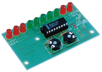

Szeretnék csinálni egy akkumulátor őrt az automba. LM3915N-1-es IC-m van. (kaptam egyet a havertól).
Hogyan lehet ezt megcsinálni hogy 10,5V és 15,5V között legyen a kijelzés? Ledeim is vannak már.
Valami ilyet szeretnék csinálni: Bővebben: Link

Sikerült eddig eljutnom az eredeti kép alapján. Ha valaki tudna kérem segítene befejezni?

(#) morzsa15 válasza apac hozzászólására (») Feb 8, 2011 /
tessék nagyon egyszerű kapcsolási rajz és még müködik is
(#) apac válasza morzsa15 hozzászólására (») Feb 8, 2011 /
köszönöm. megnézem.
Amúgy a "be" résznél kap tápot az ic (ide is jó az akkumulátor 12V-ja), a 12V pedig az akkumulátort kell rákötni?
Bocs az alap dolgokért de még csak most ismerkedek az elektronikával.
