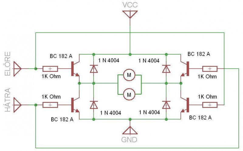

(#) hackerfish hozzászólása Máj 28, 2011 /
Szükségem lenne egy kis segítségre:
Szeretnék építeni egy PIC-es fénykövető robotot, négy ilyen motorból:
(Oldalanként 2, párhuzamosan kötve)
1,5 - 4,5 V-al működik. Ehez milyen H-híd kellene? Mert amiket eddig találtam, azok minimum 5V-hoz voltak tervezve. Milyen típusú PNP és NPN tranyókat használjak?
Más: ebben a topicban olvastam egy olyat, hogy "buck regulátor", aminél nincs energiaveszteség, mint a 78xx-nél. Az csak akksihoz jó, vagy elemhez is? 78L05 helyett tudtok ajánlani egy ilyet?
Előre is köszi!
Ez a kapcsolás jó lesz?
Találtam, átrajzoltam.
A DC motor:
http://www.hestore.hu/prod_10025996.html
A motorhoz az van írva, hogy max 4,5V. 5V még mehet rá? Csak mert akkor mehetne a PIC tápjáról, nem kellene külön táp/stabkocka.
Az előre, hátra mehet a pic kimeneti lábára, vagy kell még elé ellenállás? Ha igen, mekkora?
(#) zolika60 válasza hackerfish hozzászólására (») Máj 28, 2011 /
Az 5V nem gond. A PIC-hez nem értek.

(#) GAtesz válasza hackerfish hozzászólására (») Máj 30, 2011 /
Szerintem nem jó ötlet a PIC tápjáról hajtani a motorokat. Mert a motor rátehet zajt a tápra, és a PIC az nem szereti. Inkább csinálj neki külön táp ágat.

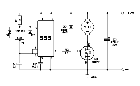

(#) Akashi hozzászólása Máj 30, 2011 /
A mellékelt kapcsolást építgetem. Az lenne a kérdésem hogyha az 50K poti helyére csak 10k-t teszek működni fog az áramkör? 50k-ban csak logaritmikus potim van, az nem jó ide.
Ill. BUZ11 helyett IRF540 fetem van, jó lesz bele?
(#) hackerfish válasza GAtesz hozzászólására (») Máj 30, 2011 /
Oké, köszi, hogy szóltál, külön tápon lesz.
(#) Akashi válasza Akashi hozzászólására (») Máj 30, 2011 /
Már nem aktuális a kérdés. Megépítettem. Kicsit módosultak az alkatrészek, mert abból építettem ami volt itthon.
A fet IRF540, a poti 10K. 47R helyet a gate-re 75R ment, a diódák pedig sima 1N4007-esek.
Tökéletesen müködik. A fetre még teszek egy hűtőbordát, és beépítem a terekcselőgépbe
