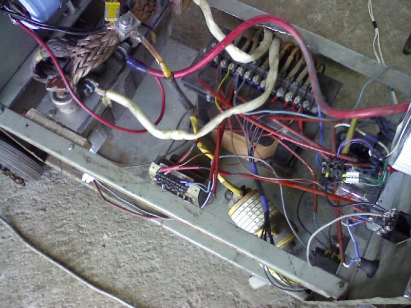

Na ez lenne amiről beszéltem. Igaz azóta van benne egy kondi és a fojtó is másik . Egy ideig nagyon frankón üzemelt és egyik napról a másikra megadta magát.
Akkor ez már egy harmadik gép?
Próbáld meg bekötni direktben 230 voltra mert lehet a fokozatkapcsoló vagy a mágneskapcsoló van beégve kicsit. Ha direktben is kissebb a feszültség akkor le van égve a trafó. Na látod ez már co-hoz való trafó EI magos. Ha a szekunder égett le akkor le kell tekerni kilágyítani és tesa szallaggal ujra kell szigetelni. majd feltekercselni és lakkozni hogy ne tudjon mozogni. Ha a Primer égett le akkor azt ujra kell tekercselni zománchuzallal.
Nem nem harmadik gép! Ez az első ezzel szarakodok már lassan egy éve. Nagy nehezen jó lett és kis idő múlva egyszerűen elment belőle az áram. Mágneskapcsolót már cseréltem meg a rövidzár relét is. Direktbe nem tudom bekötni mert a trafót ha jobban megnézed több szálon megy bele a 220 volt. van négy vékonyabb szál abból kettőn is 220 megy meg a 7 szál vastagra is 220 megy de leégni nem hinném mert szaga sincs és mikor utoljára dolgoztam vele akkor tökéletesen ment és utána pár nap múlva mikor bekapcsoltam semmi! rá mértem és csak épp épp jön ki áram rajta.

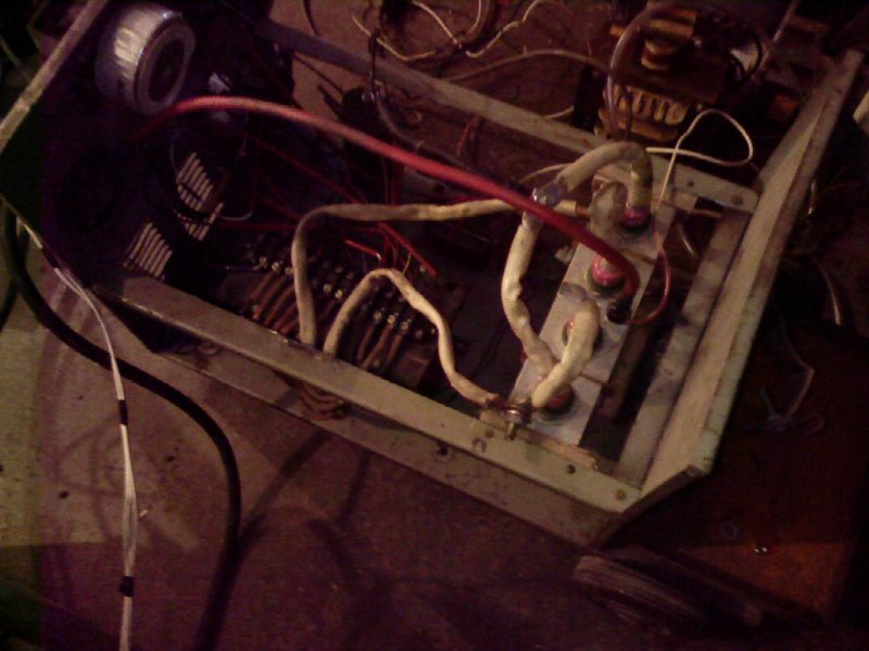

Nem ! Ez egyfázisú trafó!És az a hiba megoldódott a mágnes kapcsolónak az egyik szála volt törött de azt átkötöttem és már jó! Na de azt a jót hogyan is értem? Teszek fel képeket a mostani állapotáról! Igaz elég gagyi kép de valamit csak ki lehet nézni belőle. Tehát a hiba: mint a képen látható a fojtóm egy 180A es gépé és azzal csak taknyol. Csináltam egy másikat is és sorba kötöttem és úgy már sokkal jobb az eredmény! DE még sem az igazi!
A varratok meg ilyenek: Szemmel látható a különbség! A sarokvarrat a dupla fojtóval a sima varratoknak nem nevezhető másik taknyolás pedig az egy beépített fojtóval ami 180 A es gépé. Kérdésem: Akkor milyen fojtót tegyek bele hogy jó legyen ha ezzel a kettővel kezd valami hegesztésfélét mutatni?

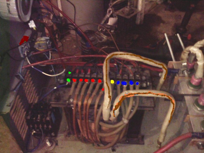

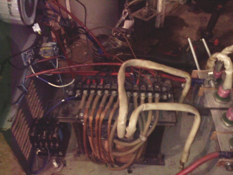

Tehát a vezetékek: Zöld jelzés: az egy átmenő szál az a mágnes kapcsolóra megy a tekercséhez! A trafóba nem megy bele!
: Pirosak a fokozatkapcsolóra mennek az 1-6 ig. : citromsárga a mágneskapcsolóról jön az az egyik primer szál. : a kék az nem tudom micsoda lehet mert azon 24 v és 220 v ot is mértem már erre mennek a bordó Szinnel jelölt relé vezetékei ezt nem is piszkálom mert egyszer kijött az egyik szál belőle és beégett a mágneskapcsolóm .Azóta azt a relét kerülöm nagy ívben. : a barna pedig értelemszerűen a szekunder szál! Van felül egy kicsi trafó az az előtolóhoz megy 48 Volt. Ezen kívül van egy biztonsági trafóm ami 24 Voltot ad gondolom a mágneskapcsolónak. A négy diódát már kicseréltem mert ezek 200 A ek voltak és most 150 A esek vannak benne Na el lehet menni rajta? És szerinted hány amperes lehet ez a trafó? 7*5 mm es a szekunder zsinórja! A primer meg 2,5 mm

Nekem van olyan primer tekercses hegesztőm ami 42 ampert vesz fel és a huzal csak 2 mm-es átmérőjű. Persze ezt a fokozatot nem is használom hanem leszorítottam az áramfelvételét folytóval 15 amperre ami már pálcás hegesztőnél elég barátságos és így viszi a 2.5-3.2-es pálcát olyan 70-110 amperral. Arra készül a folytóm csak a hétvégén szárítottam a lakkot. Ami érdekes az a kék jelölésű vezetékek milyenrelére mennek és a relét mi kapcsolgatja na azt érdekes lenne feltérképezni. Mert a többi része a gépednek egyértelmű. Nincs véletlenül külön durva és finombeállító a gépen?
Igen a gépem most már bekapcsol és üzemel! Csak a fojtóval van bibi! Amint a képen látszik csak az E I vasakból összerakott fojtóval megy de az is úgy hogy légrés nélkül! azt már próbáltam hogy vasakra tekerjek munkakábelt fojtónak de úgy csak durrog lökdösi a pisztolyt és ami kijön huzal le is esik annyira fel izzik! Mi van ha betonvasakból csokrot szedek ahogy írtad és megformálom E I -s vasnak vagy is úgy hegeszteném őket össze mint az a kis trafóm a képen?
Hogy értve hogy hűlni? Mikor jól üzemel így a két fojtóval akkor egész nap mehet teljes gázzal akkor se melegszik meg a trafó! Még soha nem éreztem hogy akár langyos is lett volna. pedig hűtő sincs benne. Én ezt furcsállottam mindig is hogy egy csepp hangja sincs és még meg sem langyosodik pedig mikor rendesen be áll akkor a 6 mm -es laposvasat elcseppenti 0,8 as dróttal! Pont ez a fura hogy többen mondták hogy a trafóm a sza.... nincs amper ja meg minden ilyesmi és akkor hogy lehet hogy ha két fojtó van sorba kötve meg égeti szét a 6 mm es vasat?

Kiderítettem azok a kékkel jelölt drótok a rövidzár védelemhez mennek .Legalább is a tekercselős komám szerint! Abból két szálon jön 24 volt ami arra a kis relére megy .két szálon meg 220 volt és mikor zárlatol valami akkor annak a kék jelzésű résznek leesik a árama és megszakad a relé tápellátása és azért old szét a mágneskapcsoló! Nekem így magyarázta el a srác! Na hogy most ez valóban így van-e ? Nem értek hozzá én csak hegeszteni imádok nem érdekel a bele csak szépen dolgozzon a masina! Esetleg valaki nem tudna egy komoly gépet amit lehetne cserélni? Mondjuk motorra?
