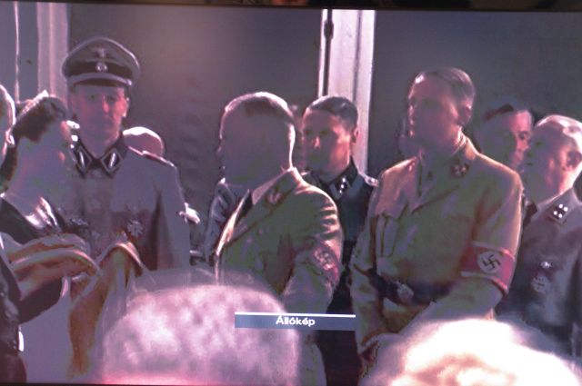

(#) ruphor válasza kadarist hozzászólására (») Jan 30, 2011 /
Küldök egy képet, nem annyira jó, dee látszik a probléma
Köszi a segítséeget
András
(#) kadarist válasza ruphor hozzászólására (») Jan 30, 2011 /
Ez egy 100Hz-es készülék? A menü feliratai is hamis színűek, vagy csak az adáskép?

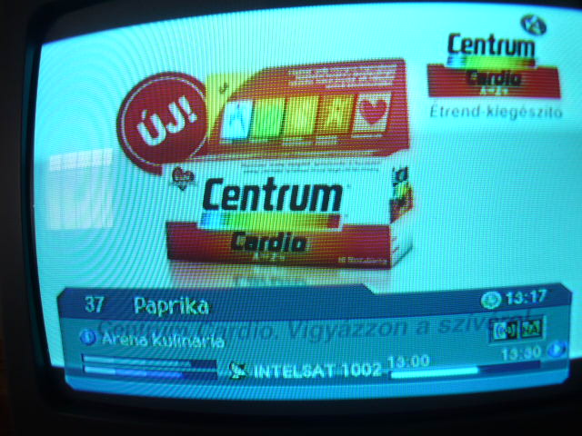

(#) kokszi válasza kadarist hozzászólására (») Jan 30, 2011 /
Itt vannak a képek,már amennyire látható.Amúgy a másik tv-ben(orion) már cseréltem ptk-t,de ott teljesen el voltak csúszva a színek.A centrumos képen a jelszintek közül az alsó rózsaszin szokott lenni,itt most lilás.
(#) kadarist válasza kokszi hozzászólására (») Jan 30, 2011 /
Akár video-végfok vagy képcső-hiba is lehet a zöldesség mögött. Látszik egy kis vízszintes húzás az Intelsat-os képen, az alsó csík után. Ez képcsőgondot sejtet.

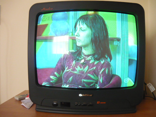

Köszi a választ,végülis már felnőtt korba ért.Kb.'93-as a tv,de szerelőnél sosem járt én is csak tavaly nyúltam először bele,az oriont meg már 4 évesen piszkáltam.Van egy kolléga aki alapból műszerész(a többi dolgot is tőle kérdeztem meg)majd megnézetem vele.Csak ne lenne annyira elfoglalt.
Nem dehogy, 50 Hz-es sima Samsung Tv. Fényképezővel készítettem a képet, kicsit le kellett butítanom hogy ide tudjam feltenni. De a lényeg látható, hogy a színek elmosódnak
J igen a menü szinei jók csak a videó vagy a TV adás képei , azok is akkor ha sötétebbek a színek
Az az állókép-felirat a tévéből származik? Mi a készülék típusa?
Samsung LE37M86BD LCD TV, de ezt írtam már korábban
Megállítottam a filmet és úgy fotóztam le egy fényképezőgéppel, nem a legjobb a kép, de a menü és a felíratok tiszták, a Tv képe, a vidók képe a számítógép képe mind egy idő után ilyenné válik főleg ah asötét a kép
Ja, hogy LCD-tv. Akkor fogalmam sincs, hogy mitől lesznek a színek rosszak egy idő után.
Köszi, azért valamire csak jutottunk, ha a menü képe tiszta és a bemenő jelek torzulnak el akkor csak le lehet redukálni melyik fokozat rossz

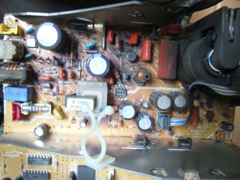

(#) küzmös Gergely hozzászólása Jan 31, 2011 /
Nálam van a húgomék Philips (51cm) tv-je. Probléma vele hogy nagyon nehezen kapcsolt be.. és sokáig kellett a távval játszani.. Nekem ez most nem is sikerült.. csak annyit csinál hogy a sandby piros led hol erősebben hol gyengébben világit és az átmenetek közt nyekken egyet-egyet.. gondolom próbálkozna indulni. Talán a táp primer körében lévő kondik? A tv egy Philips SL6.1 AA modell:21PT1542/58H Mely kondikat lenne érdemes cserélni?
(#) kadarist válasza küzmös Gergely hozzászólására (») Jan 31, 2011 /
Inkább zárlat miatt cicceg a táp. A sortranzisztort ellenőrizd!

(#) küzmös Gergely válasza kadarist hozzászólására (») Jan 31, 2011 /
Szia Kadarist! A sortanzisztor nem mutat zárlatot.. A tv-tegnapelőtt még ment.. állitólag a távon két gombot kell macerálni hogy elinduljon,de én nem lettem beavatva,igy nem is tudtam inditani.. Viszont egy 3412-es számú ellenállás el van vágva.. végignéztem az elektronline-keresőjében a tipussal kapcsolatos dolgokat.. mindenhol szinte elsőként emlitik a 7505-BC548B cseréjét BC337-re ill. az 5 V biztijét átkötni... A BC548 meg is van és jó fekete alatta a panel,de hol van az 5V biztije?? csak egy főbiztit látok.
Ja a kép.. Ahol belóg az a müanyag pont alatta van a BC548
5V-nak lenni kellene, mert ha nincs, akkor készenlét sem lenne.
