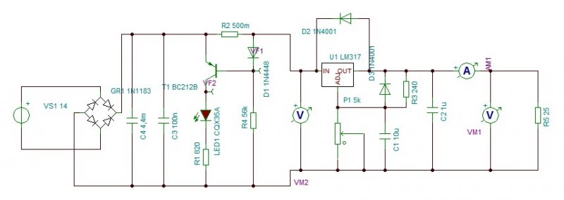

Az lm317 IC adatlapja alapján szeretnék egy kis tápot készíteni 1,2-10V max 500mA terhelés.
Rajz mellékelve.
Tettem bele egy visszajelzés, hogy ha a terhelés 450 mA felé megy akkor világítson a LED. (a valóságban valami hangjelzés lesz.)
Szerintetek ez így mennyire működőképes a mindennapi használatban?
A szimulátor szerint jól működik bár néha furcsa a viselkedése.
A rajzon az R5 a terhelés próba. Ott lesz a kimenet.

(#) blackdog válasza blackdog hozzászólására (») Jan 31, 2011 /
A másik kérdésem ezzel kapcsolatban, hogy miért változik a kimeneti feszültség a terhelés hatására.
Én az szeretném, hogy ha a p1 potival beállítok pl. 5,5V-ot akkor az terhelés alatt is 5,5V legyen.
[off]
Most nagyon elbizonytalanodtam.
Nos ahogy nézegetem, számolgatok persze, hogy elmászik a feszültség. Addig jó csak amíg kb. 500 mA terhelést el nem éri. Utána elkezd lassan esni a feszültség mert már nyitva a tranzisztor.
Jól sejtem?
Másik:
A BC212 adatlapján ez szerepel: Base-Emitter On Voltage min: -600 mV Typ: -620 mV Max: 720 mV
Ez azt jelenti, hogy ezen feszültség hatására kezd el kinyitni a tranzisztor?

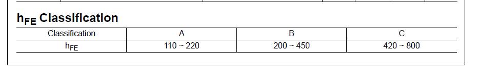

Hali.Kellene nekem ket tranzisztor s nem kaptam bc548C kellene de csak bc548B van az is jo??Vagy mi a kulombseg a ketto kozott?
Koszi.Csaba
(#) kadarist válasza csabacsaba hozzászólására (») Jan 31, 2011 /
Az tranzisztor áramerősítési tényezőjét adják meg a betűk.

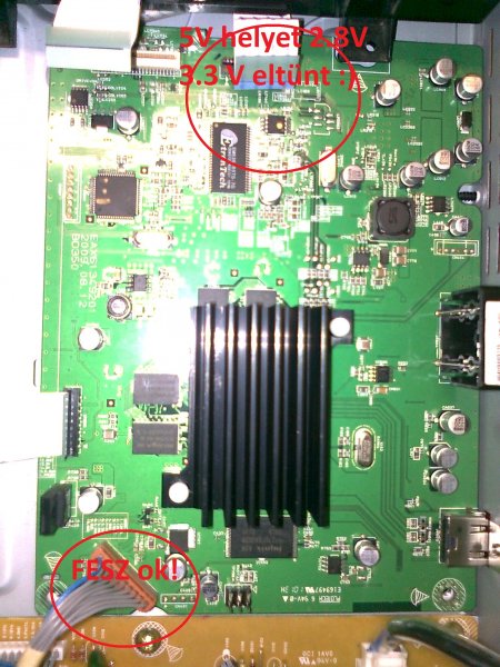

LG bluray hiba, nem kap feszültséget az optikai meghajtó. Tápegység jó alaplapra megérkeznek a feszültségek. Viszont az optikai meghajtónak a tápját ahova dugom az alaplapon már a feszültség fele mint aminek kellene lenni. ( 5 V helyett ~2.8 V érkezik, 3.3V pedig meg se érkezik) Mire utal a hiba? Köszönöm!
