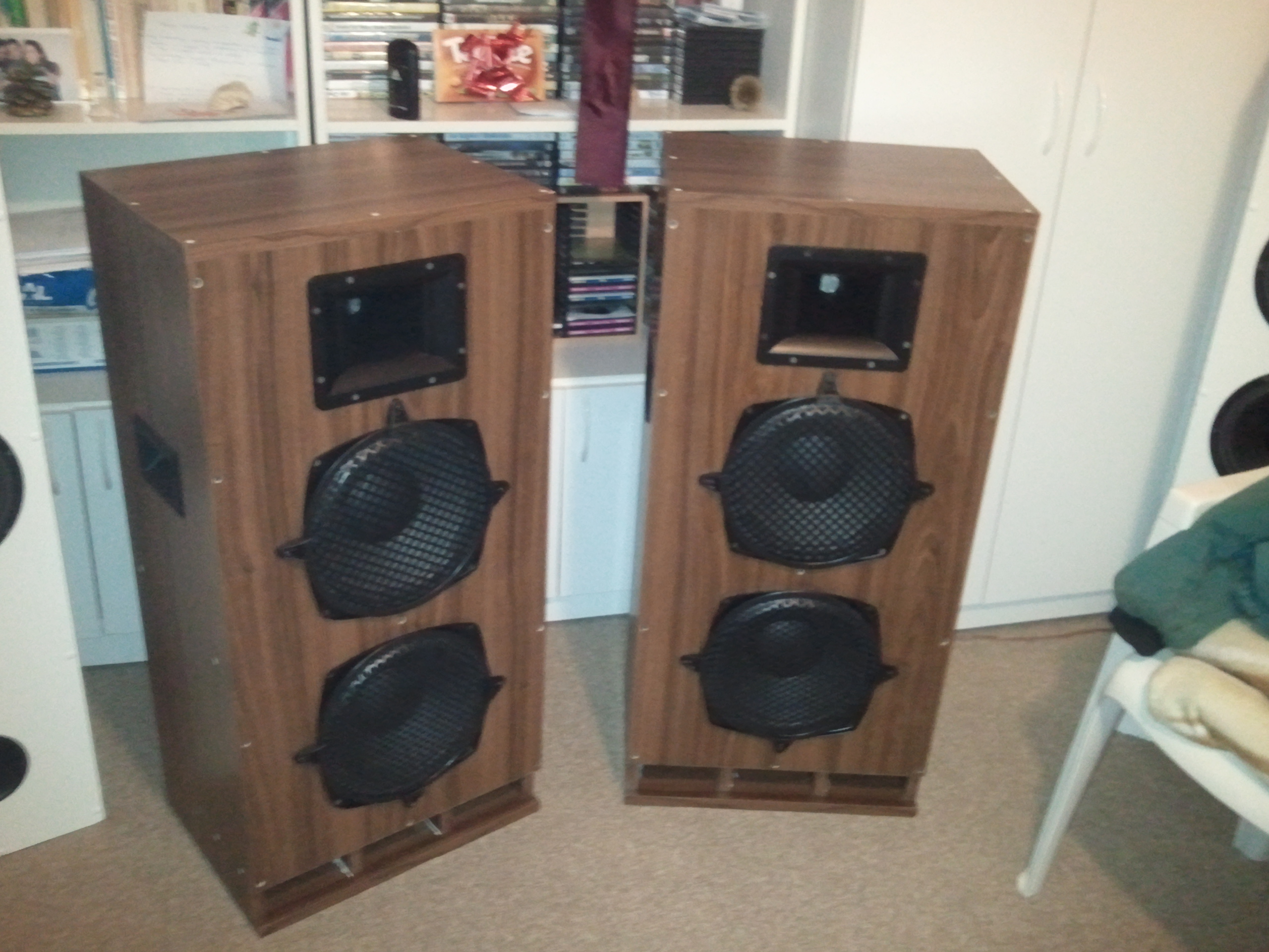

Íme két remekművem.Egyik ismerősömmel csináltam.
Az egyik 1 hete készült el, a fehér pedig tavaly márciusba.
Még kis finomítások lesznek az egyiken.
(#) potenciameter válasza Directors hozzászólására (») Feb 3, 2011 /
Szép munka! milyen hangszórók vannak benne?

(#) Directors válasza potenciameter hozzászólására (») Feb 3, 2011 /
Köszönöm szépen.
Ám Tibi98 A tiédnek a közelébe se ér az enyém külsőleg, tuti.
Nos A fehérbe: 2db HA22-599-es bárhuzamosan kötve a magas pedig Vifa DX25TG05-04.A hangváltó pedig házi készítésű de nem én terveztem.
A másik hangfalba : 2db HA25-451 párhuzamosan kötve a magas Eminence ASD 1001-es.A hangváltó szintén házi készítésű de ezt sem én terveztem.
Ezúton is köszönöm ptesza és Shalafi kolléga segítségét a tervezésben.

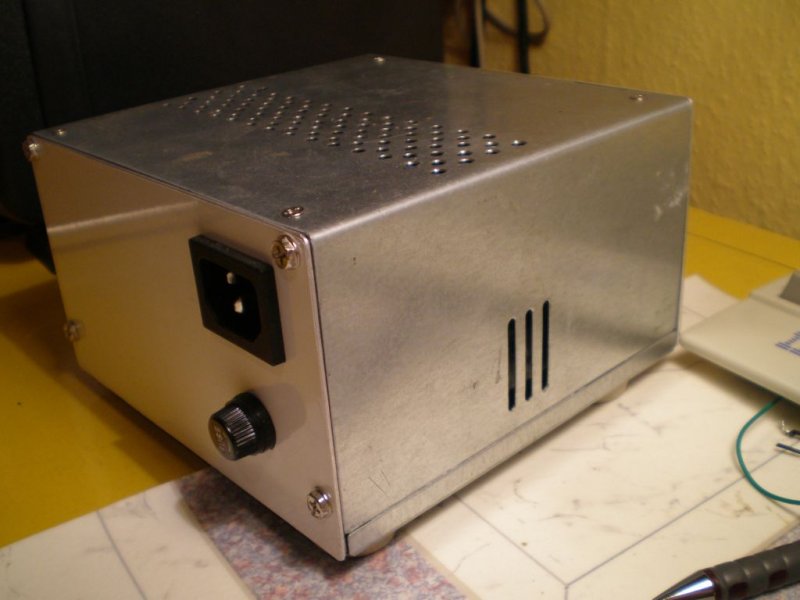

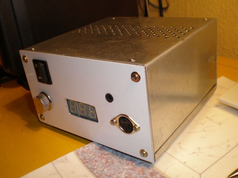

Bemutatnám első komolyabb munkámat, egy forrasztóállomást, ami a későbbi komolyabb munkákhoz elengedhetetlen lesz.
Amint az egyik belső képen látszik, ez az Attila86 féle kapcsolás, ezúton is köszönöm neki a részletes és pontos leírást.
A dobozolás a már-már közhelyes PC táp doboz, elöl-hátul némi fehérre eloxált alulemezzel borítva a sok felesleges lyukat (az ablakpárkány szerelők hagyták itt, mint hulladékot)
Sok alkatrész bontott, az alacsony költségvetés jegyében készült.

(#) zolika60 válasza Schnitt hozzászólására (») Feb 3, 2011 /
Jó lett. A trafó lemezek csak a képen tűnnek "szellősnek", vagy zúg is?

Gratulálok, szép munka.
Anno én is ezzel kezdtem, és nagyon jó vele dolgozni.
(#) shield válasza Schnitt hozzászólására (») Feb 3, 2011 /
Jó lett. Az előlapot kellene feliratozni. Én is ezt a kapcsolást csinálom meg most, későbbiekben még egy PIC-es állomást szeretnék készíteni. Költség hatékonyságból ma tekercseltem a második trafót, mert két darab készül ebből az állomásból. A dobozokat is úgy csinálom hozzá. A panelek is már meg vannak hozzá, csak az alkatrészek nem érkeztek meg. Furcsa, mert két napra a rendeléstől megjött eddig a Hestore-tól a csomag, most vasárnap éjjel óta már több idő eltelt.
De hát ami késik, az nem pontos.
(#) Schnitt válasza zolika60 hozzászólására (») Feb 3, 2011 /
Annyira nem szellős, csak némelyik lemeznek rozsdás az éle.
Egy régi Puskás-féle pákatrafó, 220/12-24-es.
Csak akkor hallom a hangját, ha rátapasztom a fülem a dobozra.
(#) Schnitt válasza shield hozzászólására (») Feb 3, 2011 /
Na jó, de mit írjak rá?
Annyira triviálisan egyértelmű mindennek a funkciója.
A főkapcsoló meg feliratozva van gyárilag.
(#) Tibi98 válasza Schnitt hozzászólására (») Feb 3, 2011 /
Valóban szép, igényes kivitel, a belvilág is rendezettnek tűnik!

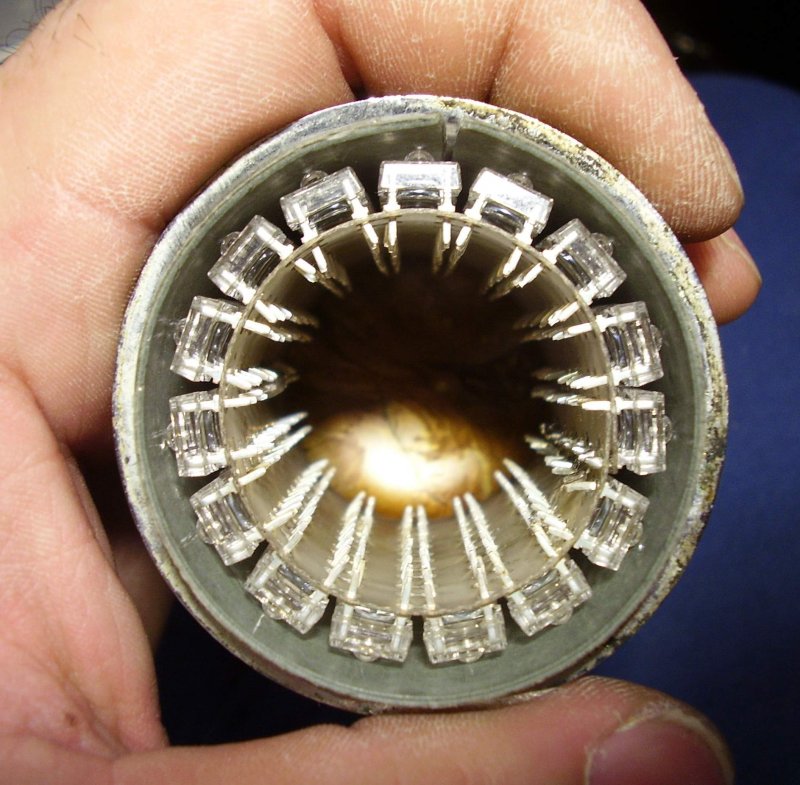

A mai termés 100db led sorba kötve a végén egy graetz egy kondival. Fogyasztás mérő szerint 3W ot eszik. A 4 es képen látszik hogy a kapcsoló jelzöfényén átszivárgó áram hatására mennyire nem egyformák a led ek belsö ellenállása, igy nem biztos a hosszú éllettartam.
(#) patexati válasza interferi hozzászólására (») Feb 4, 2011 /
Szia! Nagyon jó a kivitelezés de valóban nem lesz hosszú életű.. Ledeket csoportokra is el kéne osztani..
(#) Tibi98 válasza interferi hozzászólására (») Feb 4, 2011 /
Nagyon szép munka, gratula! Milyen fényerőt produkál?
(#) interferi válasza Tibi98 hozzászólására (») Feb 4, 2011 /
Wc ben a 40W izzó helyére került be és kb világit annyit de a 7W os kompaktfénycsönél többet.
