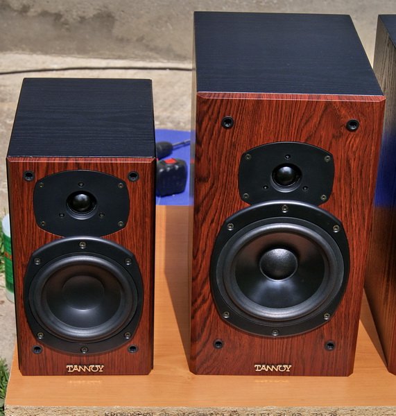

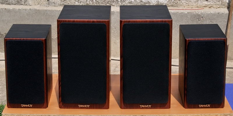

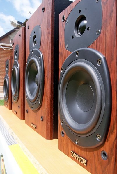

Ha már itt tartunk, én is elkövettem a nyár folyamán valami hangfal-szerűségeket (Tannoy M1 és M2.5 utánépítés). 25mm MDF doboz, ragasztva, csapolva, belül középtájt merevítve.

Gyári hangdobozt én is le tudok fényképezni és felrakni. Tényleg teljesen olyan, mintha gyári lenne, szerintem ha nem mondanád, hogy te építetted, akkor bárki azt hinné, hogy gyári. Gratulálok, ez tényleg mesteri munka!
(#) Tibi98 válasza Ricsi89 hozzászólására (») Feb 3, 2011 /
Köszönöm az elismerő szavakat! A "kétkedőknek" (vagy akit esetleg részletesebben érdekel az építés menete) : Tannoy M1Tannoy M2.5

(#) lidi válasza Tibi98 hozzászólására (») Feb 3, 2011 /
Ez valami kit ? Vagy tervek alapján asztalos legyártotta a faanyagot ? És a tannoy embléma az elején ?
(#) Tibi98 válasza lidi hozzászólására (») Feb 3, 2011 /
Minden alkatrészt a Logotech-től rendeltem (régen ezeket a hangfalakat, és még sok mást is itt szerelték össze Magyarországon, és ez a cég felvásárolta a megmaradt 100% GYÁRI alkatrészeket, most ezeket árusítja). A dobozt én terveztem az eredetiek köbtartalmát figyelembe véve, hangváltókat az eredeti tervek alapján megépítettem, egyedül a kis doboz reflexcsövét kellett legyártatnom, mivel ilyet már nem tudtak küldeni. Az asztalos csak méretre vágta a lapokat, az utólagos munkát egy kedves barátom, és jómagam végeztük egy felsőmaró segítségével. Az összeszerelés, fóliázás, minden egyéb saját munka.
(#) Tibi98 válasza Gyozo92 hozzászólására (») Feb 3, 2011 /
Én is kíváncsi lennék hogy szól. Mármint a gyáriakhoz képest... Az eredeti dobozokat nagyon szerették a kritikusok a kiváló ár/érték aránya miatt, egyetlen kifogás volt csak, mégpedig a vékony, rezonáló doboz. (Ezt a Tannoy is elismerte, ezért is adták ki az M2 javított verzióját, az M2.5-öt, és az M1-ből is készült 20mm-s oldalfalakkal rendelkező kivitel. Természetesen még mindig forgácslapból) Na most az enyém ugye 25mm-s MDF, ráadásul még merevítve is van, szóval ilyen problémák biztosan nincsenek, súlyuk is több mint kétszerese a gyáriénak, és nem tettem bele semmi ólomsörétet, vagy egyéb nehezéket.

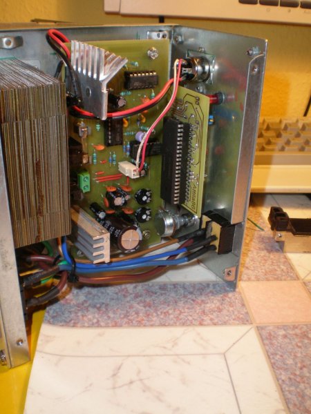

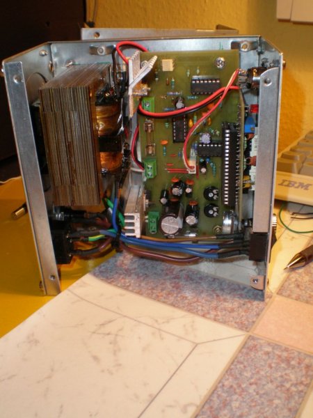

Bemutatnám első komolyabb munkámat, egy forrasztóállomást, ami a későbbi komolyabb munkákhoz elengedhetetlen lesz.
Amint az egyik belső képen látszik, ez az Attila86 féle kapcsolás, ezúton is köszönöm neki a részletes és pontos leírást.
A dobozolás a már-már közhelyes PC táp doboz, elöl-hátul némi fehérre eloxált alulemezzel borítva a sok felesleges lyukat (az ablakpárkány szerelők hagyták itt, mint hulladékot)
Sok alkatrész bontott, az alacsony költségvetés jegyében készült.

(#) zolika60 válasza Schnitt hozzászólására (») Feb 3, 2011 /
Jó lett. A trafó lemezek csak a képen tűnnek "szellősnek", vagy zúg is?
(#) Laciveszp válasza Schnitt hozzászólására (») Feb 3, 2011 /
Gratulálok, szép munka.
Anno én is ezzel kezdtem, és nagyon jó vele dolgozni.
(#) shield válasza Schnitt hozzászólására (») Feb 3, 2011 /
Jó lett. Az előlapot kellene feliratozni. Én is ezt a kapcsolást csinálom meg most, későbbiekben még egy PIC-es állomást szeretnék készíteni. Költség hatékonyságból ma tekercseltem a második trafót, mert két darab készül ebből az állomásból. A dobozokat is úgy csinálom hozzá. A panelek is már meg vannak hozzá, csak az alkatrészek nem érkeztek meg. Furcsa, mert két napra a rendeléstől megjött eddig a Hestore-tól a csomag, most vasárnap éjjel óta már több idő eltelt.
De hát ami késik, az nem pontos.
(#) Schnitt válasza zolika60 hozzászólására (») Feb 3, 2011 /
Annyira nem szellős, csak némelyik lemeznek rozsdás az éle.
Egy régi Puskás-féle pákatrafó, 220/12-24-es.
Csak akkor hallom a hangját, ha rátapasztom a fülem a dobozra.

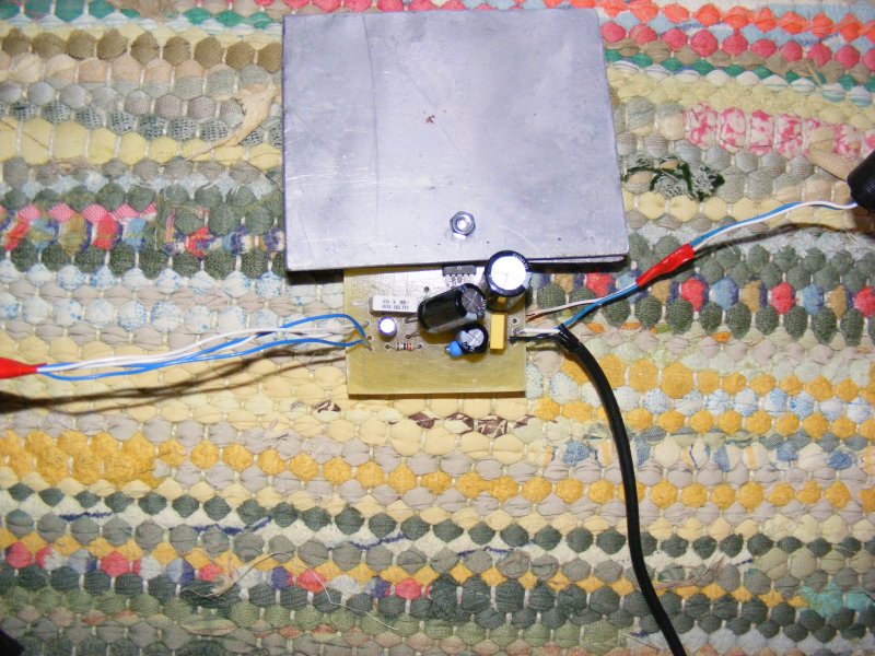

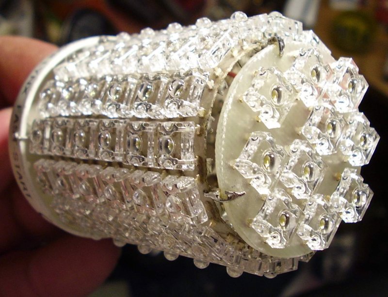

A mai termés 100db led sorba kötve a végén egy graetz egy kondival. Fogyasztás mérő szerint 3W ot eszik. A 4 es képen látszik hogy a kapcsoló jelzöfényén átszivárgó áram hatására mennyire nem egyformák a led ek belsö ellenállása, igy nem biztos a hosszú éllettartam.
(#) patexati válasza interferi hozzászólására (») Feb 4, 2011 /
Szia! Nagyon jó a kivitelezés de valóban nem lesz hosszú életű.. Ledeket csoportokra is el kéne osztani..
(#) Tibi98 válasza interferi hozzászólására (») Feb 4, 2011 /
Nagyon szép munka, gratula! Milyen fényerőt produkál?
(#) interferi válasza Tibi98 hozzászólására (») Feb 4, 2011 /
Wc ben a 40W izzó helyére került be és kb világit annyit de a 7W os kompaktfénycsönél többet.

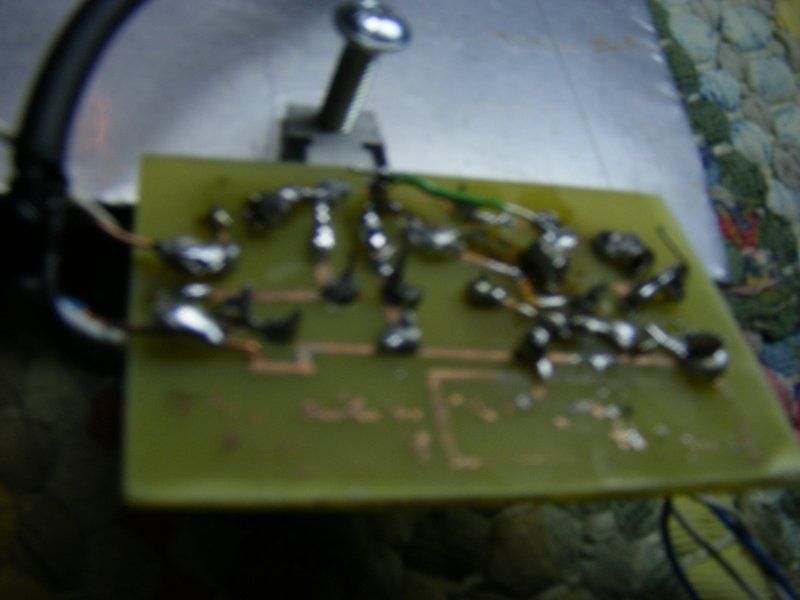

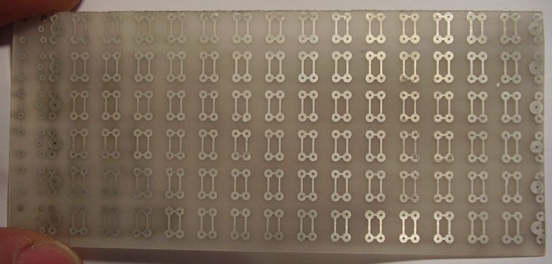

Sziasztok ! Itt a képeknél láthatjátok életem legkeményebb , legnehezebb munkáját , ami egy TDA 2003-as 10 W-os mono erősítő. Most készül a másik fel. Nagyon büszke vagyok magamra, mert ez az első marott nyákom, és nagynehezen működik szépen, és viszonylag jó a hang minősége is. A bordát is én készítettem hozzá !
(#) David.zsombor válasza janikukac hozzászólására (») Feb 4, 2011 /
Szép lett bár a nyákból nem sok mindent látni.
