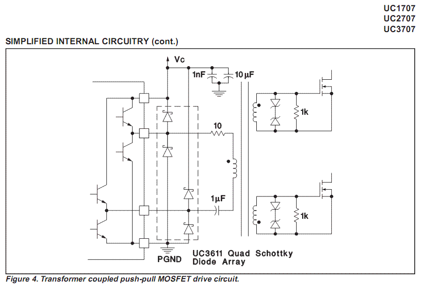

(#) Transztyuszeres válasza granpa hozzászólására (») Feb 3, 2011 /
Az adatlapjuk szerint használhatók 230V-ról üzemelő tápokban is. (ld.:képek)
A 3707-es félhídhoz, a 34063 flyback-hez. (még nem kaptam rá a pontgyűjtésre)

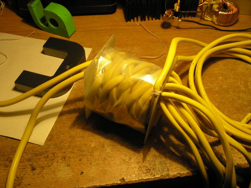

(#) Transztyuszeres válasza (Felhasználó 46585) hozzászólására (») Feb 4, 2011 /
„Egyszer mértem ilyesmit, az 1 mm-es Mzz ( kétszeresen zománcozott ) huzal 1,4 kV-nál átütött. Nyilván a vékonyabbak korábban ütnek át.”
Teszteltem 0.1-0.6-os világosbarna trafótekercselő huzalokat és 0.4-es piros(inkább rózsaszín) forraszthatót, meg egy 0.3-as sárga zománcost is. Nemhogy 600VDC-n, de 1,2kVDC-n sem ütöttek át.
Ettől függetlenül a szabványos átütési szilárdság vizsgálat a primer és szekunder oldal között az AC 3kV-os "Hi-Pot" teszt.
A mikrosütő trafója (MOT) pont ideális a teszthez, csak kicsit veszélyes a művelet!

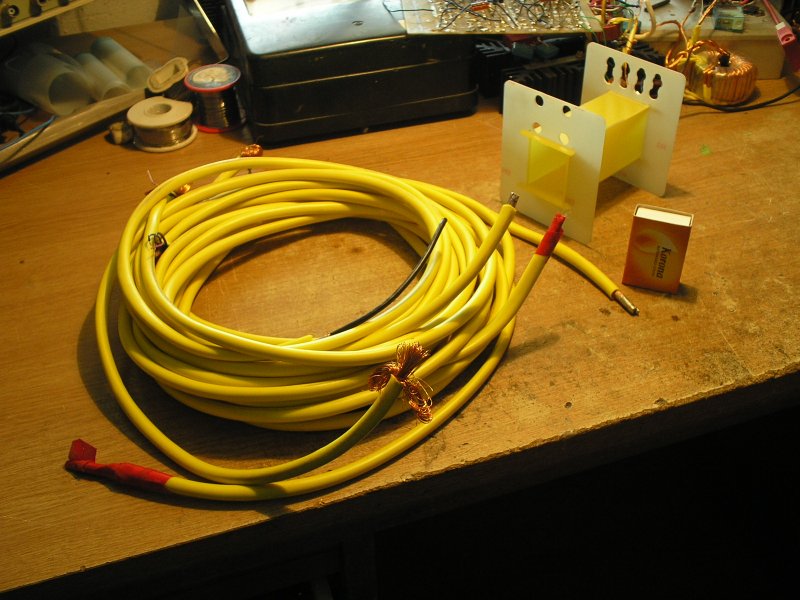

(#) (Felhasználó 46585) válasza Transztyuszeres hozzászólására (») Feb 4, 2011 /
Nagyon sok mindentől függ, hogy átüt e vagy sem. Pl, a hajlítástól... Hiába bír ki ennyire magas értékeket, nem mernék csinálni belőle pl. push-pullt 300V DC-re. Viszont, azt már járható útnak gondolom, hogy nagyobb teljesítményeknél nagyobb trafó kell, arra kevesebb menet kell, tehát, nem túl hosszú a huzal, amit bele kell tekerni. Ez úgyis litze, bele lehet húzni valami hajlékony szigetelőcsőbe. Utoljára szilikonkaucsuk csőbe húztam bele, 2,5 m körüli hosszúságot, ez 400 szál 0,2-es Mzz volt. ( nem egy egyszerű művelet ) Ha a vasnak elég nagy az ablaka, akkor belefér egy ilyen kevéssé helytakarékos szigetelés is. Ha meg kicsi az ablak, akkor ezzel a sárga szigetelőszalaggal körbe lehet tekerni a litzét és máris lehet a két primert bifillárisan tekerni. Ez sem egyszerű, de ez még egyszerűen megoldható és nem is lesz ( nagyon ) ronda.
Én a 3 x szor zománcozott huzalban reménykednék, ha tudnék szerezni...
(#) Ge Lee válasza (Felhasználó 46585) hozzászólására (») Feb 4, 2011 /
Ehhez kell a türelem...
Az a kezdetleges UCC-s push-pull rajz amit egyszer a hegesztős topikba csatoltam pedig úgy volt megcsinálva. A 0,4-es sodrat egyben feltekerve és a végén szétválogatva. Nem tartom követendő példának de láttam működni, 1200V-os IGBT-k voltak benne.

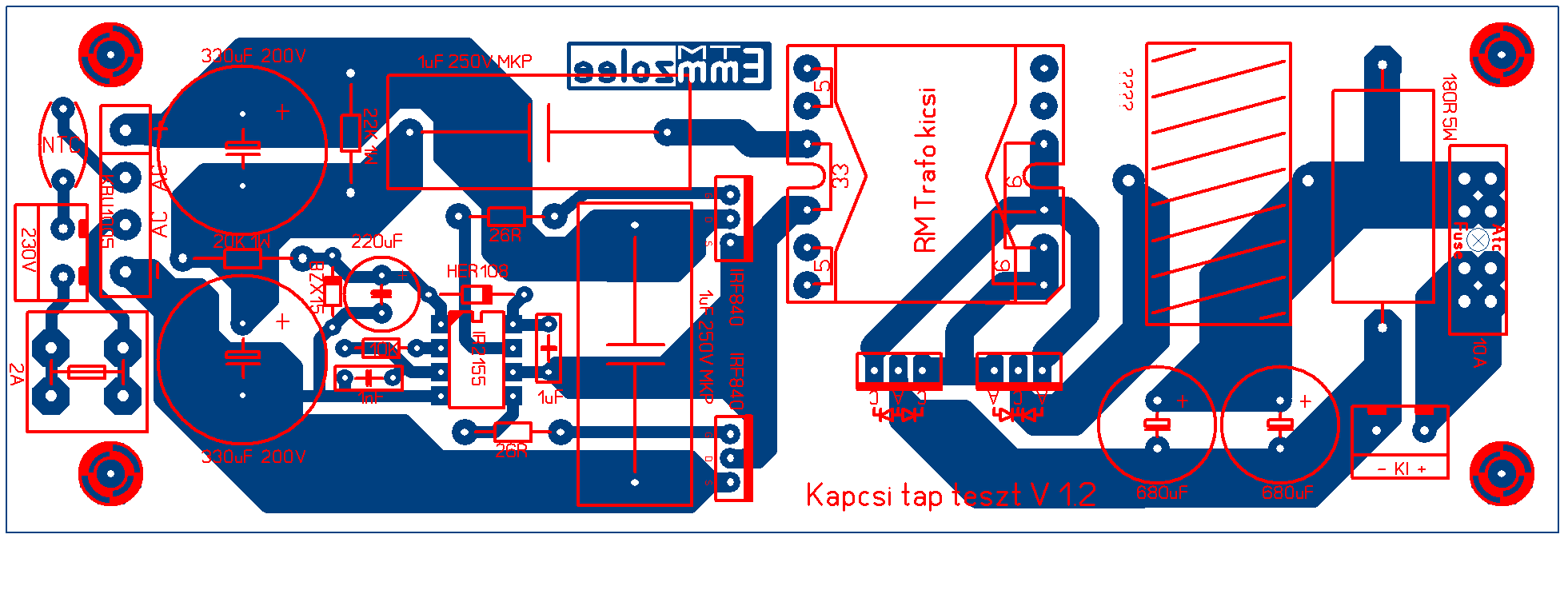

(#) emmzolee hozzászólása Feb 6, 2011 /
Kész lettem az IR2155 tápom nyáktervével. Ez csak teszt lesz, nem végleges. Ötletek jöhetnek, ha lehetne jobb is valahol.
(#) Ge Lee válasza emmzolee hozzászólására (») Feb 6, 2011 /
A primer pufferekkel egyforma ellenállást köss párhuzamosan (fesz. osztó), a felsőn 22k van az alsón meg semmi. 120k-330k között szokott lenni a PC tápokban. A 22k egyébként 1W-al fog fűteni, elég meleg lesz a 2W-os is. Ha már nem használsz zavarszűrőt, legalább a PC tápokban lévő 330nF/250V-os kondit tedd bele, valamennyire söntöli a nagyfrekis zavarokat.
Az alsó 1u/250V-ra semmi szükség, de a felsőt is kihagyhatod én sem szoktam használni, de katt is írt már erről nemrég.
(#) Transztyuszeres válasza emmzolee hozzászólására (») Feb 6, 2011 /
Jó lesz ez, alakul, nagyságrendekkel jobb, mint a drótdzsungel...
- A FET-ekre ne 250V-ost tegyél, hanem 400V-ost!
- Az IR2155 táplábaihoz közel befér egy 100nF-os MKT.
- EMI filtered meg van, ha jól emlékszem a 230V-os oldalra.
- a többit hagyd így, ahogy van.
(#) (Felhasználó 46585) válasza Ge Lee hozzászólására (») Feb 6, 2011 /
Nem egészen. Az alsó pufferkondin is van egy ellenállás, az adja az IR ic-nek a tápfeszt, pimi javaslatára kicsit kisebb, mint a felső 22 k. Ezt lehet, hogy meg kell változtatni, ha esetleg nagyon elhúzná az osztókondik közepét. Szintén pimi javaslatára került bele a felső 1 µF-os, azért, hogyha mégis nagyon el lenne húzva kondik közepe, akkor ne kapjon egyenáramú összetevőt a trafó. Ha az osztókondi közepe nem megy el, akkor ki lehet venni. Én nem használok ilyet, de ehhez nagyon pontos vezérlés kell, illetve nagyon jó működés. Szerintem, egyenlőre maradjon benne. A másik1µF-osról meg azt írtam, hogy feltétlenül kell bele, különben nem lesz elég feszültséggenerátoros a tápfesz nagyobb frekvenciákon. Még ha az elkók közelebb is lennének a FET-ekhez, az elkóknak akkor is van egy viszonylag nagy ESL-jük, tehát ezt mindenképpen ki kell küszöbölni egy polipropilén, vagy poliészter szigetelésű kondival. Azokból a főáramkörökből, amik feszültséggenerátoros megtáplálást kapnak, ez a kondi csak egészen különleges helyzetekben hagyható el.
