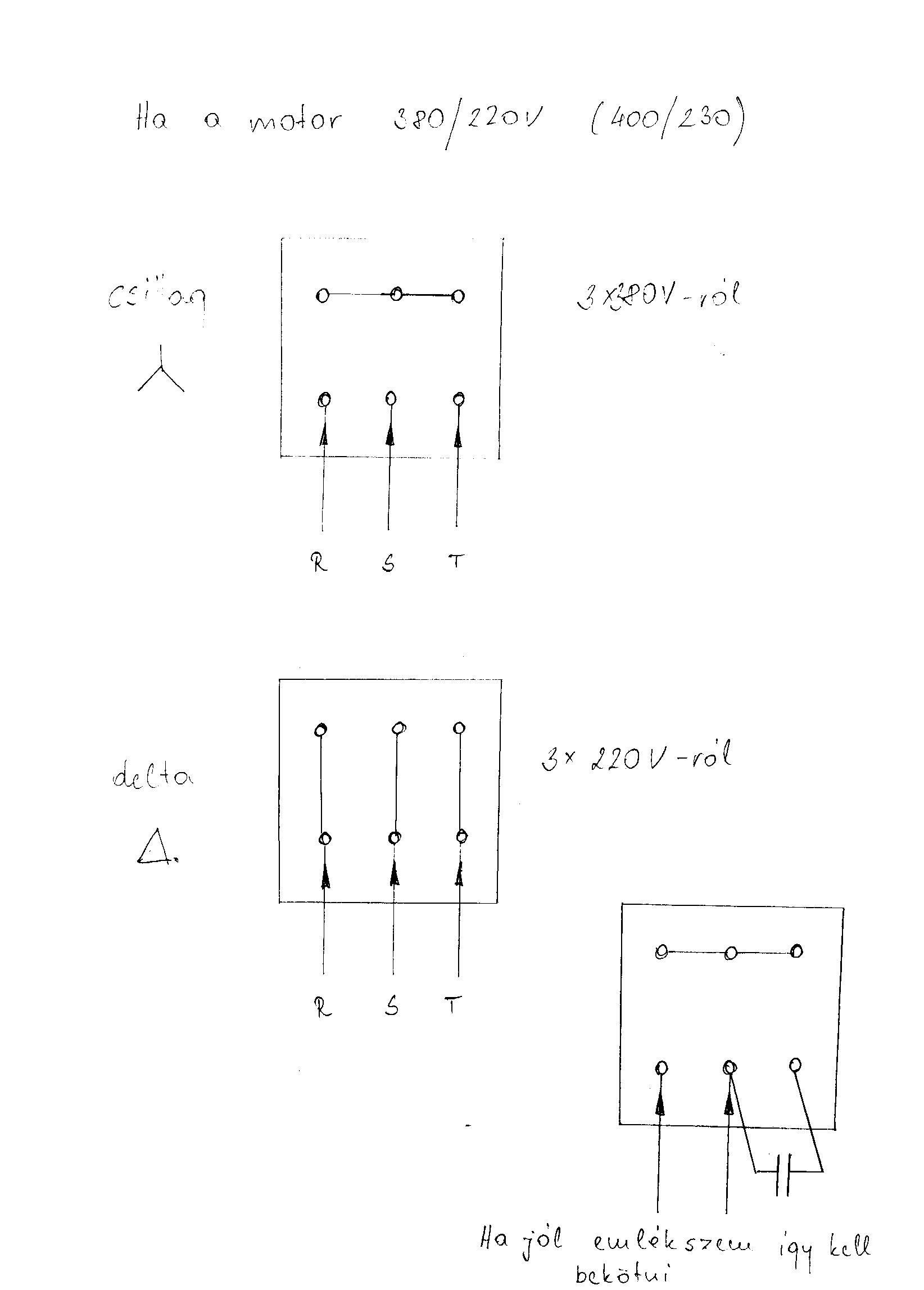

(#) enigbt hozzászólása Feb 5, 2011 /
sziasztok valaki tudna segiteni egy egy ábrával hogy lehet 380 motort bekötni 220 ra köszi szépen elöre is
(#) Dudus válasza dil hozzászólására (») Feb 5, 2011 /
Vigyázzatok ezekkel az olcsó piaci fogyasztásmérőkkel, mert ha a az áram nem szinuszos, és a mai fogyasztók a legritkább esetben azok, akkor bolond dolgokat tud mérni!
(#) abubabu válasza enigbt hozzászólására (») Feb 5, 2011 /
Hali! Van rajz is.
http://www.hobbielektronika.hu/forum/files/60/60eca7a788c42f0f763e2...a8.jpg
Az alsó rajz kell neked,a forgásirány a kondenzátor bekötésén múlik. A kapacitás a motor teljesítményétől függ.
