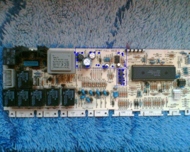

Sziasztok! Van egy Indesit WD 84 T EX előtöltős mosógépem ami nem akar elindulni ! Se kép se hang! még a piros led sem világít! Minden alkatrészt kapcsolók, motor,vízszintmérő, programkapcsoló, fűtésszál, szivattyúmotor, stb. stb. leellenőriztem és jó! A vezérlőpanelen megmértem az ajtózárhoz, a programkapcsolóhoz, és a bekapcsoló gombhoz kimenő 230V os feszültséget és nem mutat semmit.A panelbe bemegy a 230V. Van egy 230/12 V os trafó benne ami viszonylag nagyon melegszik és csak 8V ot ad le! Az egyenirányító dióda után is csak 7 V ot lehet mérni. Szerintetek ez befolyásolhatja hogy nem nyitnak a relék? Vagy ha valakinek van valami jó ötlete szívesen fogadom ! Előre is köszönöm! Üdv. Zoli
Valami zárlat lehet, a graetz után. vagy talán az zárlatos. Vedd ki mérd meg.
szia !Megtennéd,hogy körberajzolnád a panelon azt a részt amit vizsgálni célszerű ennél a hibánál.
Ha haza érek megpróbálom. Ezen a gépen nem tudok rajzolni. Ha jól látom a szürke trafó mellett van a gaetz. Az a lis kerek fekete négylábú alkatrész. Ha azt kiforrasztod, meg tudod mérni, nem zárlatos-e. A trafón is mérj feszültséget így, megvan-e a 12V. Nem ismerem a panelt, úgyhogy a másik oldaláról is tegyél fel egy fotót. No meg vannak itt profik is, lehet,hogy kapásból mondják a baját.

Az ULN2003 as IC szokott ilyesmi hibát produkálni… Elsőre én is azt javasolnám, hogy a táp környékét nézd át. Van rajta egy 8lábú 5votlos prec. Stabilizátor IC, az is ezt a hibajelenséget tudja okozni, ha rossz. Üdv!
Köszönöm, legalább nem kellett rajzolnom.

Sziasztok! Először is köszi hogy hozzászóltál! És neked is zoz11 ! Kiforrasztottam a trafót meg a graetz diódát és megmértem: a trafó 230/20 Voltot ad le, a graetz meg nem zárlatos tehát jó. Az ULN2003 as IC t kicseréltem újra de sajnos így sem jutottam előbbre. Ha tudtok valami megoldást szívesen olvasom! Köszi! Üdv.
Hello
Esetleg érdemes végig mérni a relékkel párhuzamosan kötött diódákat is, hogy esetleg nem e zárlatos valamelyik. A trafó környékén azt a 8 lábú stab IC-t cseréted már? Üdv: Zoltán
Szerintem is a kis nyolclábú lehet a bűnös, mert elég szürkék a lábán a forrasztások. Legalábbis így képernyőn keresztül.

Szia! Azt a 8 lábú IC t még nem cseréltem de holnap ki fogom azt is cserélni, aztán majd meglátjuk! De köszi az ötletet! Üdv.
