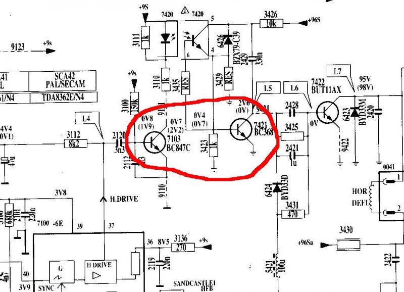

Szia Kadarist! Egy hibás lépéssel eldurrantottam a Philips L6.1-AA tv tápját.. amit 7-8 alkatrész árán sikerült újraépiteni,de a hiba maradt.. nem indul a sor,csak halványabbra vált a standbyled.. a 47µF/200V (sortáp) cserélve 220µF/200V-ra ill. puffer cserélve.. az 5V-ra vonatkozókat is cseréltem.. BC548B-t BC337-re.. mellette a 22µF/50V-ot 471µF/63V-ra.. illetve MP63-átkötve.. A sorvégtranyó középső lábán 107V-ot mérek.. Tanácsolták továbbá a CNX82 opto cserét,de nem találom.. melyik az?
(#) kadarist válasza küzmös Gergely hozzászólására (») Feb 5, 2011 /
Van benne két optó is. Az egyik a tápegységnél, a másik pedig a sormeghajtásnál.

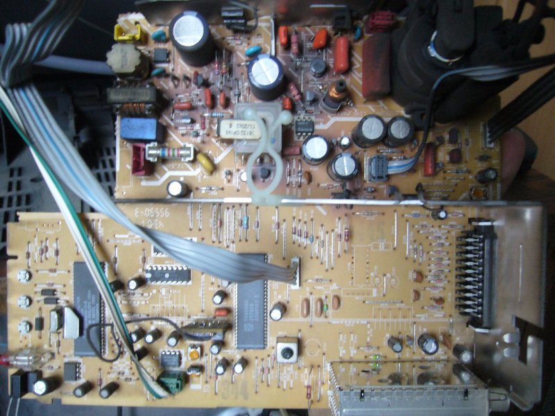

(#) HungAryan válasza kadarist hozzászólására (») Feb 5, 2011 /
A C446-os kondi a csatolt képen. Nem javítottam sose tévét, de gondolom annak a 26V-os tápnak a szűrőkondija.
(#) kadarist válasza HungAryan hozzászólására (») Feb 5, 2011 /
Ez a függőleges eltérítés tápfeszültsége. Szép munka!
