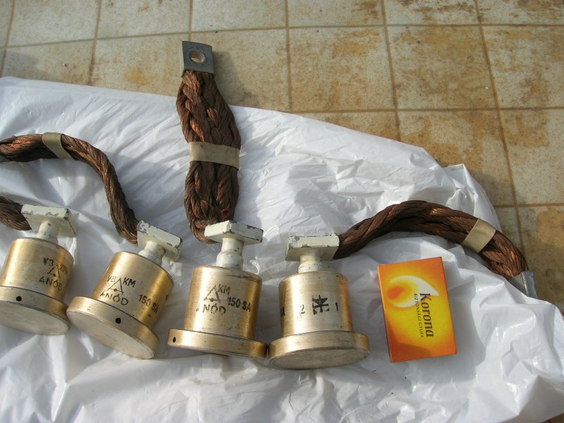

Hello! Régebben készítettem én egy Co hegesztőt. Mostanába hegesztettem gyári gépekkel is és rájöttem hogy az enyém nem valami jó mert mikor hegesztek a drót sokkal hamarabb elég mint ahogy érintkezne rendesen, szerintem túl nagy az ívfeszültség. Megmértem és az üresjárati fesz az 57V amikor meg hegesztek akkor meg tartja 38V-on . Ez a feszültség nem sok? Vagy mi lehet a probléma? Mert így nem jó hisz a hegesztés is elfolyik.
Végre sikerűlt pár fotót feltennem a diódákról,ezek ilyen vasúti diódák,ha még kettőt besikerűl szereznem akkor szerinted jó lesz? Ha nem akkor majd ahogy mondtad megoldjuk valahogy!
A feszültség kb. duplája a szükségesnek. Ez pálcás hegesztőnek még elmenne, gondolom, az alapján méretezted. Ha van lehetőség megkeresni és kihozni a tekercs középpontját, kétutas egyenirányítással még használható lenne. Azaz semmi mást nem kell tenni, mint kihozni a középpontot és azt kötni a munkakábelre.
A diódáid tökéletesek a célra. Az egykori SCH... hegesztőkben is ilyenek voltak.
OK.akkor ezek a bazi nagy diódák csak 150 A-ak lehetnek,
mert azt én kevesellem,mert amit lehet kapni 240 A-ak és majdnem fele ezeknek?
Csakhogy ezeket a diódákat a '60-as években fejlesztették,ha ma ennyi anyagot használnának fel egy mai hasonló teljesítményű diódához, akkor 150%-al többe kerülnének a mai diódák. Tehát hidd el,hogy csak 150A a maximális áramuk, de neked ez bőven elég lesz.
