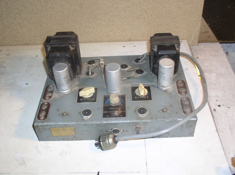

(#) BioBigyó hozzászólása Feb 8, 2011
Segítség kérése, Doktor Urak!
Szeretném Öreg Apámat talpra állítani. Aki ismerte fénykorában meséljen róla.
Fáradozásukat Köszönve, István
