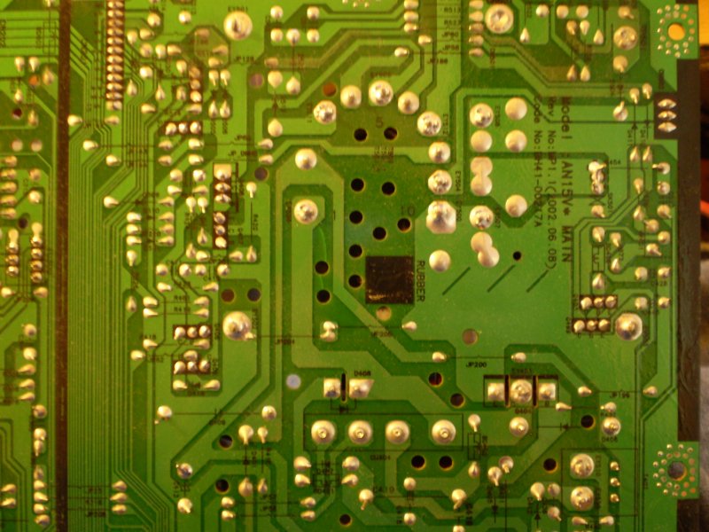

Az elöző sorkimenőm elszált,de itt egy újabb,erről viszont nem találtam rajzot neten..Lefotóztam a panel hátulját,meg lehet belőle valamit tudni?
1-2-4-6 és 5-7-9 kivezetések között van kapcsolat
gondolom az első a primer a második a vcs,de melyik az eleje és a vége?hogy lehet ezt kideríteni.
Persze, a teljes sorvégfokot vissza lehet rajzolni.
1-2 primér, 10es test, és csipogd meg a 10-hez a lábakat, ahol csippan azok is testek. (sztem 7-es az) Ám firkantottam egyet, hogy lehet befogni sorkimenő eredeti primérjét a royer-be. A két tekercs két pctápos sárga porvasmagra 25-30 menet kb.
Sorkimenő tekercseinél nincs olyan, hogy vcs.
A sorvégtranyót a soroszcillátor hajtja. A kimenő trafó álítja elő a nagyfeszültséget, a fókusz és egyéb feszültségeket a képcső számára, ill. meghajtja a soreltérítő tekercset. Neked elég egyelőre az, hogy az 1-2 primér. Keresd meg a nagyfesz tekercs másik kivezetését, és az ellenálás osztó lábát (az szokott szikrázni alul, le kell testelni) ui: először forraszd ki, úgy mérj
Kivan forrasztva! Ellenállás osztó lába?
és tulajdonképpen akkor hogy nézne ki az én kapcsolásom?ha felvázolnád nagyon örülnék pimi9: 10 es láb semelyik másikkal nem csippan.
Az előző oldalon pont te linkeltél egy rajzot, 4sRmL.png-t pontosabban.
Általában minden sorkimenő belső rajza így néz ki, csak más a lábkiosztása. Namost ott van egy ellenálás osztó, ami a HV kimenetről osztja le a fókusz feszültséget. Ha ennek te nem testeled le az alsó kivezetését, akkor össze vissza szikrázik neked alul. 1-es 2-es láb a sorkimenő primérje, az kell neked. Fogsz két fetet (lehetőleg 100V-os izmosabb típust) meg pár alkatrészből összedobod azt a rajzot amit beszúrtam. A primérrel egy 1u körüli MKP feliratú kondit kötsz párhuzamosan. A két tekercset ami a táp felől jön, azt pc-táp sárga-fehér toroid porvasmagjára készíted el, kb. 30 menetet tekersz fel. De, fogj egy 9V-os elemet, és keresd meg akkor a nagyfesz tekercs alsó kivezetését, az ellenálás osztó alsó fele úgyis meglesz üzem közben majd.
