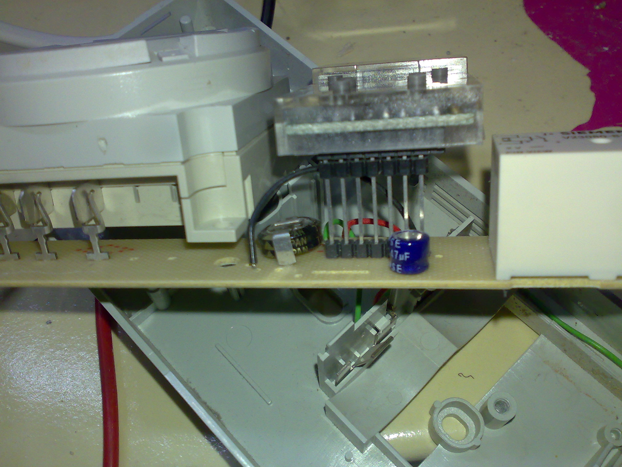

nagyon kedvesek vagytok, hogy sokan válaszoltok. Köszi. Feltettem még két képet, közvetlen az elem berakása után. még az egyik képen működik a kijelző, a másikon már nem. A készülék építkezés miatt lett leszerelve. 3 évig ment rendesen. Relétől független a halványodás. Az elhalványodás után is az elemen (új) 1,589 V mérhető. Az alsó elem adja a tápot ennek a panelnek (minden karakter megy), de csak a felső elem berakása után méri a hőfokot. Köszönöm.

A 20110201305 képen van egy kis kék "pötty" a szürke hőmérő alkatrész alatt. Lehet, hogy tantál kondi, és a tantálok tudnak érdekes dolgokat produkálni.
Érdekességképp mérhetnél néhány dolgot (akkor amikor jó és akkor is amikor nem): A kék valami két lábán feszültséget. (Kék nyílnál) Az IC 4 és 8-as lábán feszültséget. (Piros nyilak) Az elemeken átfolyó áramot. Próba cseresznye alapon a sárga nyílnál lévő elko-t kicserélhetnéd. A zöld nyílnál lévő valami pedig micsoda?
az alsó elem negatív pólusához mértem. az IC telepöttyös (nyák) oldalán 1,53 V, a lyukas-pöttyös oldalán 1,60 V nem változik. a zöld nyílnál szerintem egy aku van. készítettem képet... a kondi kicserélése pár napba telik. nem vagyok bolt-közelben... az elemek átfolyó árama működés közben: a felső 0.2 mA, az alsó 0,1 mA. nem változik. a kék valami két lábán (van új kép), elem nélkül pár perc után az egyik lábán 0,4 V, a másikon 0 V. kisvártatva, 0,39 V és a másikon 0,23 V. működés közben mind a 2 lábán -1,6 V. ez az érték nem változik a halvány állapotban sem. (egyébként egy picit változott a dolog az eredetihez képest. most sokkal tovább látszik a kijelző, de borzasztó halvány.)

Érdekes, hogy a kék valami lába között nincs potenciálkülönbség, de mivel nem is biztos, hogy kondenzátor ez nem biztos, hogy hiba. Talán valaki okosabb meg tudja biztosra állapítani mi a szösz az. Az ELKO kicseréléséért nem kell "összetörnöd" magadat, az lenne az utolsó tippem, csak hátha.
Most, hogy kicsit utána néztem, a kék izén lévő misztikus COG felirat nem is olyan misztikus. Mint kiderült, azonos az általam ismert NPO rövidítéssel, azaz negatív termikus együtthatójú. Tehát ha jól látom, és valóban COG 13 van ráírva, akkor az egy 13pF kapacitású kerámia kondenzátor. A kerámiák annyira nem hajlamosak öregedni mint a tantálok és az ELKO-k, így kevésbé valószínű, hogy az a probléma forrása.
"a zöld nyílnál szerintem egy aku van"
Én több figyelmet szentelnék ennek az akkunak, vagy elemnek!
Olyanra gondoltam, hogy ez látja el a programok memóriáját, és ha akksi, akkor az elemekből "töltődik".
Ha viszont defektes, esetleg leterheli az elemeket. A funkcióját mindenképpen tisztáznám, már csak a szakmai kíváncsiság miatt is.
kiforrasztottam. annyi történt, hogy a bal oldali óra egység (korábbi képek) a felső elem kivétele után, rögtön kikapcsol. Eddig ez még pár órát elem nélkül is elment. Az eddigi problémát nem befolyásolja. visszaforrasszam?
Akkor ezek szerint az csak az órát táplálja. Bocs a félrevezetésért, forraszd vissza, máshol lehet a baj.
