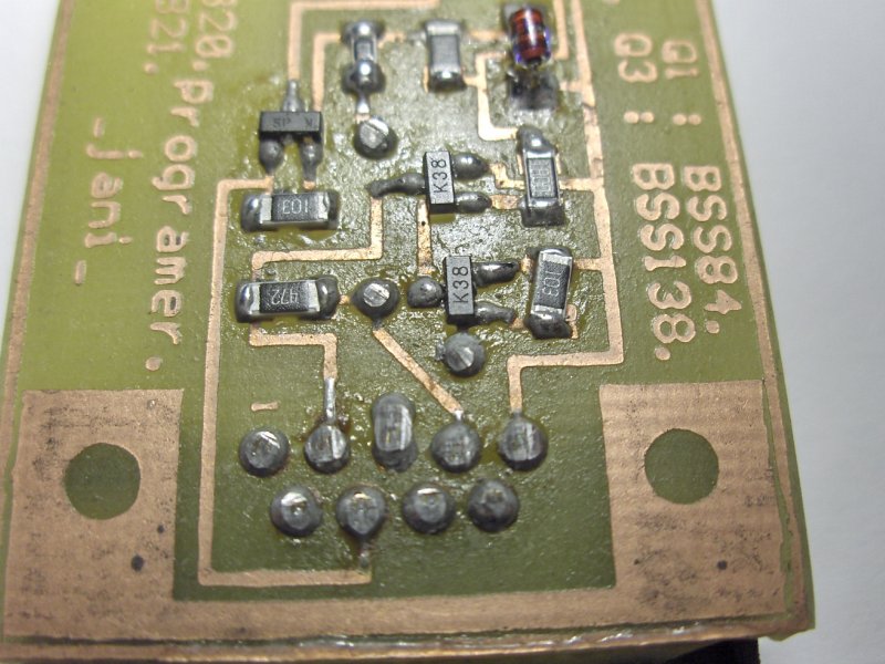

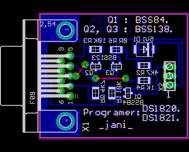

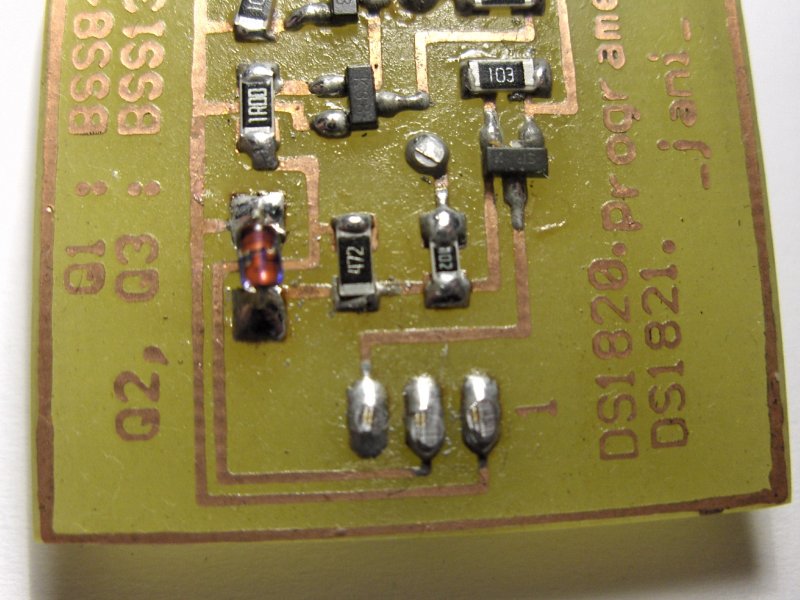

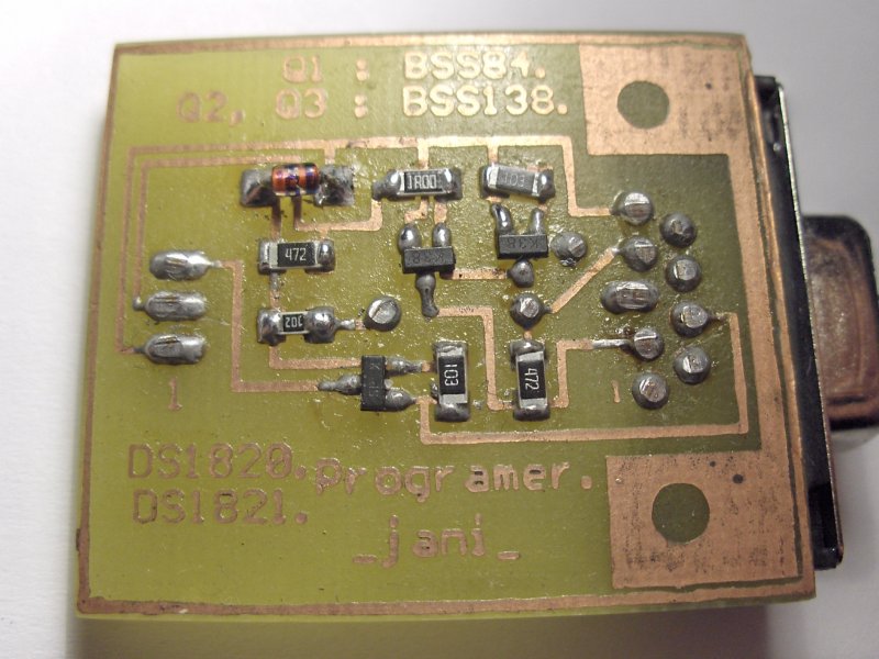

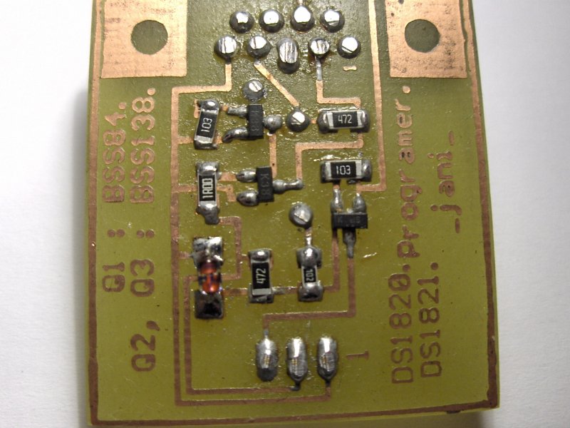

Nekem is lenne egy kérdésem:Cináltam egy ds1821 programozót de valamiért nem működik az eszközt felismeri a program de a szenzort nem mert ugyanazt a -1 fokot mutatja ha kiveszem a szenzort... rövidzár sehol szenzor lábai jó helyen valaki tud segíteni?Köszönöm.

Ez a nyák
